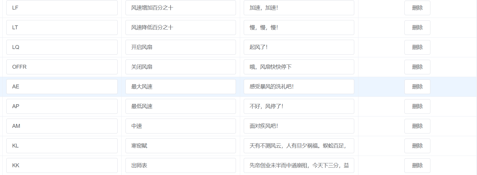

作为一名电子信息工程专业类的同学,少不了要经常手工焊接一些电板。在焊接电路板的过程中会使用到焊锡丝,焊锡丝在熔化过程中会产生大量烟雾。为此,借本次邀请赛的机会,手搓一款夏能避暑,焊接时能吸走烟雾的桌面风扇。它是基于安信可离线语音模块VC-02-CN控制,摆脱按钮控制,能实现无极调速,灯光控制等等;

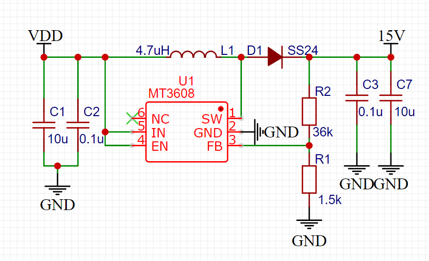

  1. Boost升压电路。由于本次所用风扇供电电压是12V,而12V则需要三节18650电池,大大提高制作成本。而MT3608Boost升压芯片输入电压:2V~24V 输出电压:28V 开关频率:1.2MHz 2A完全满足本次项目需求。

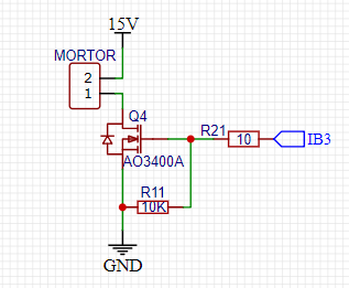

  1. 风扇·驱动电路。AO3400A NMOSFET体积非常小,驱动电路简单,过电流可以达到5.7A,是一款非常好用的MOS管。

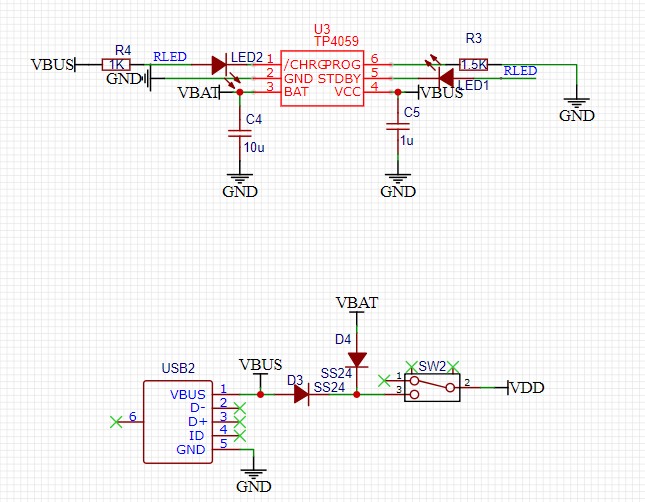

  1. 充电电路。为了满足移动需求,不可能采用有线连接,同时保持体积小巧,所以考虑电池续航和充电问题是必要的。而TP4059就是一款非常好的锂电池充电芯片,它的充电电流可以达到600mA,同时带有带电池正负极反接保护反接,恒定电流/恒定电压线性控制完全满足设计求。

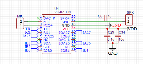

  1. 主控电路。VC-02-CN是一款开发及电路简单、识别灵敏度高,同时具有串口、PWM、IO等优点,是一款非常好用的离线语音助手。
