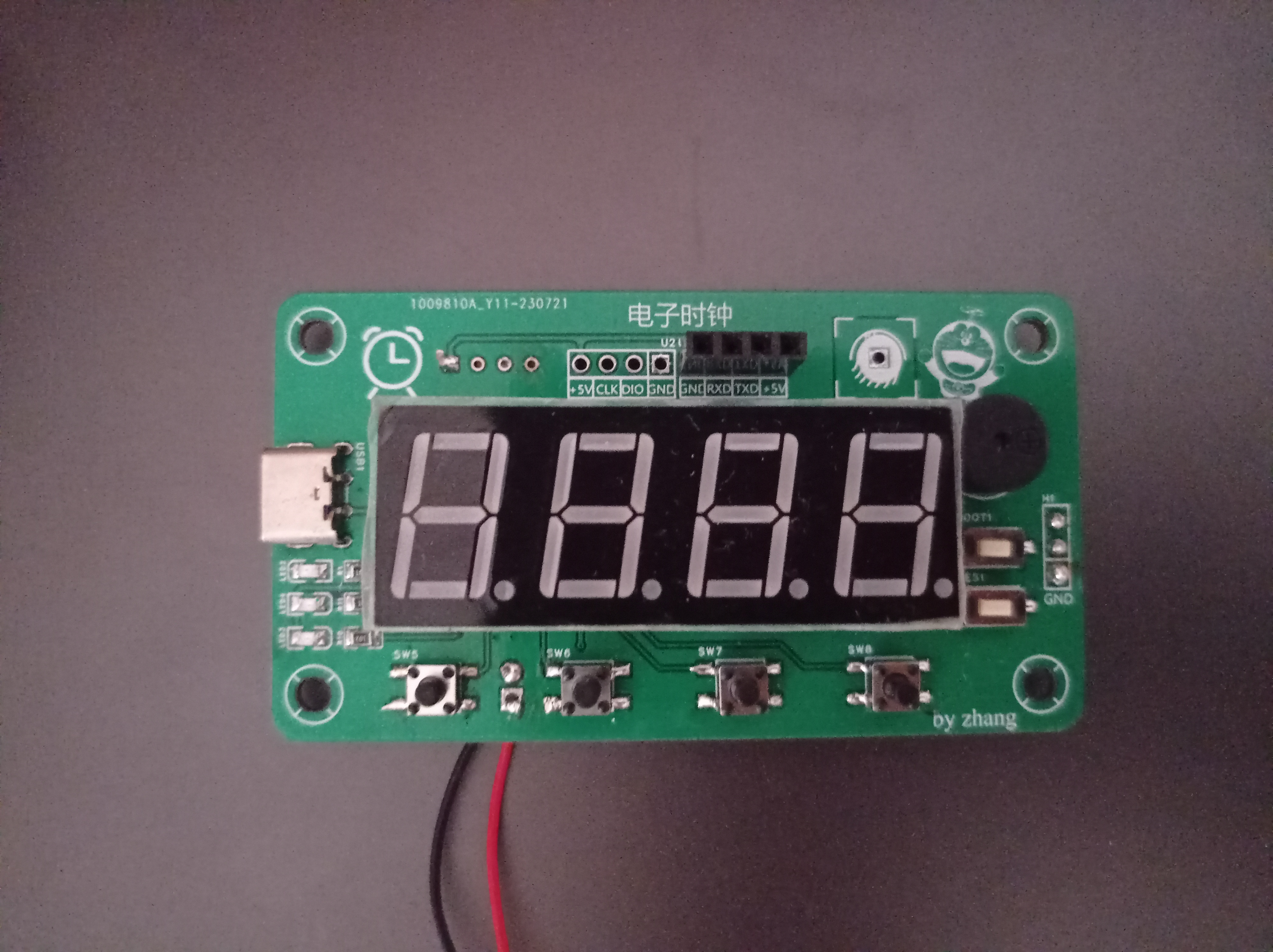

* 1、项目功能介绍

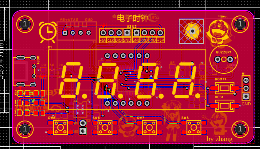

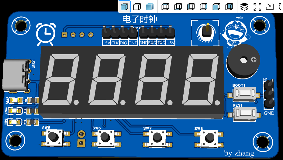

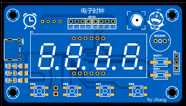

基于R7FA2E1A72DFL芯片的桌面电子时钟设计,通过四位0.56寸共阴极数码管进行时间、温度等显示,采用DHT11温湿度传感器采集环境温湿度,复位按键、串口电路、SWD下载电路全部引出,方便下载调试。

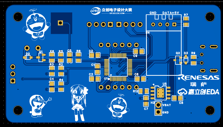

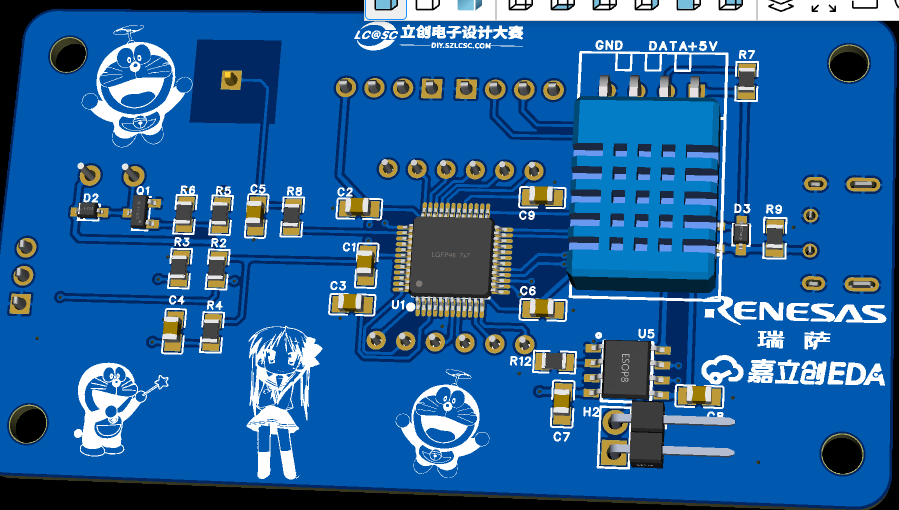

1.原理图
2.PCB图
3.2D
正面
背面
3.3D
正面
背面

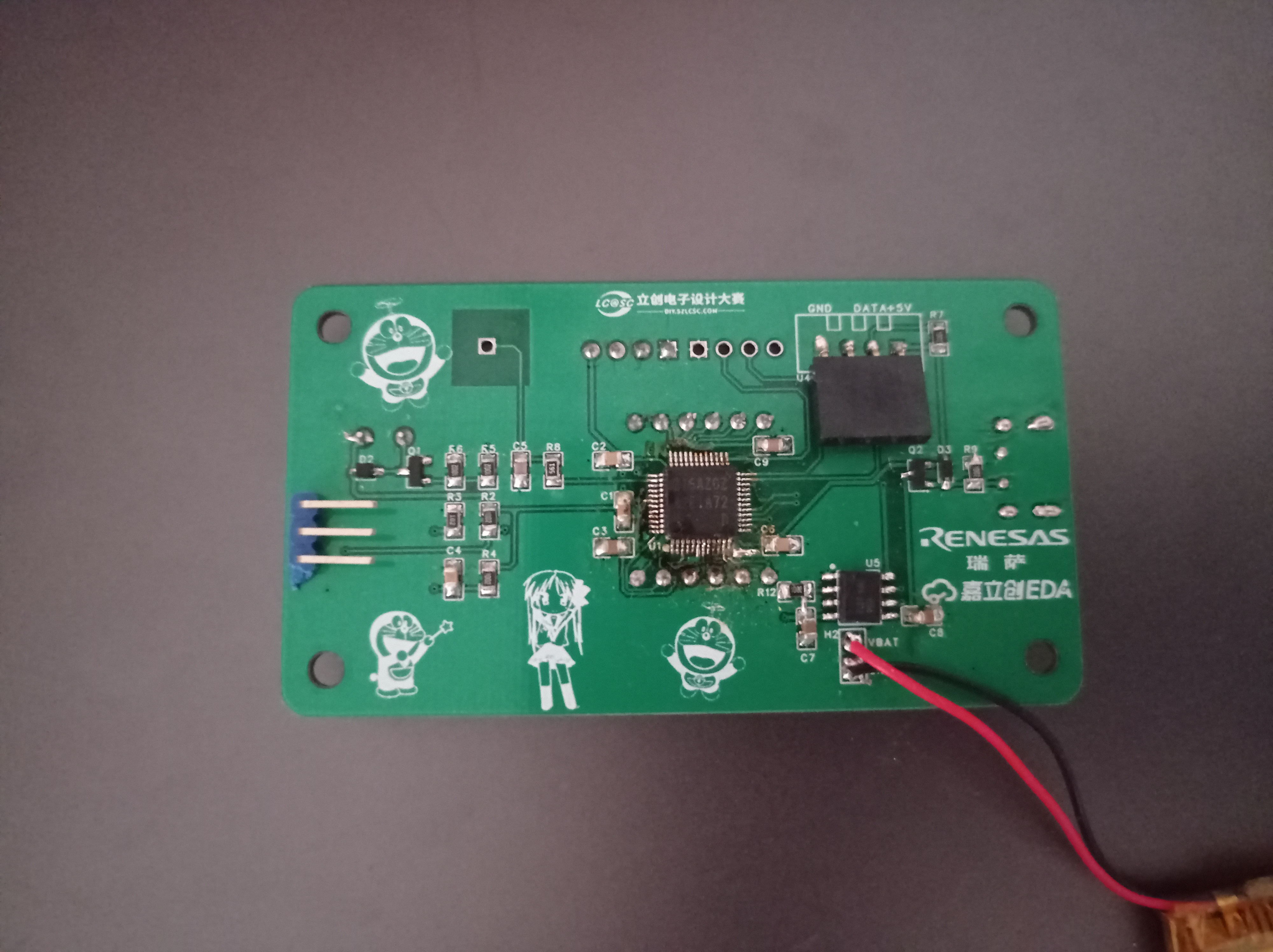

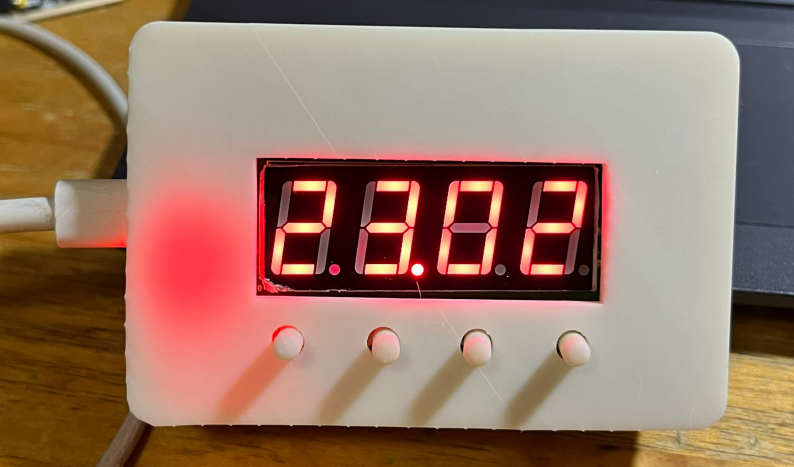

* 3、实物图
*4、遇到的问题

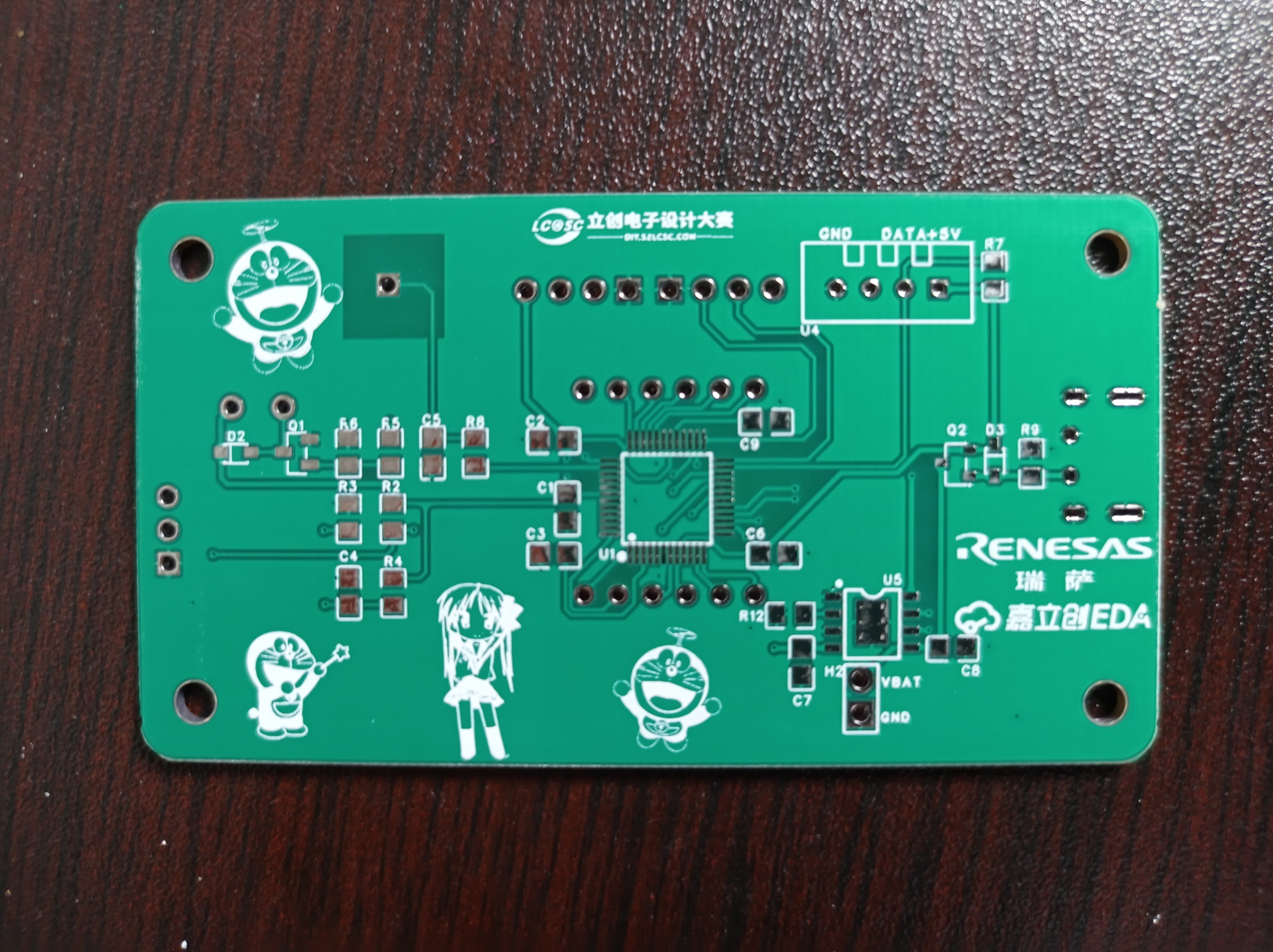

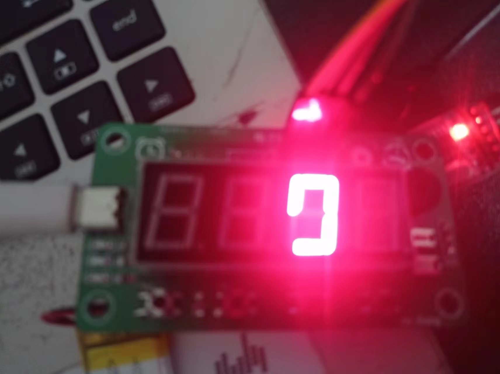

        这次制作虽然不是很好,第一次焊接时芯片没有焊坏,导致芯片无法工作,程序烧录不了。第二次焊接成功,但是数码管上的数字不能正常显示,经查找,发现芯片有一个引脚没焊接到。在这次项目制作时主要问题时由于我的焊接技术不够,导致在制作过程中出现多种问题,但经过这次项目我学会了基于瑞萨的程序改写,焊接技术也有了进一步的提高。非常感谢立创以及瑞萨等为我提供学习的机会,也希望以后可以参加更多立创项目。

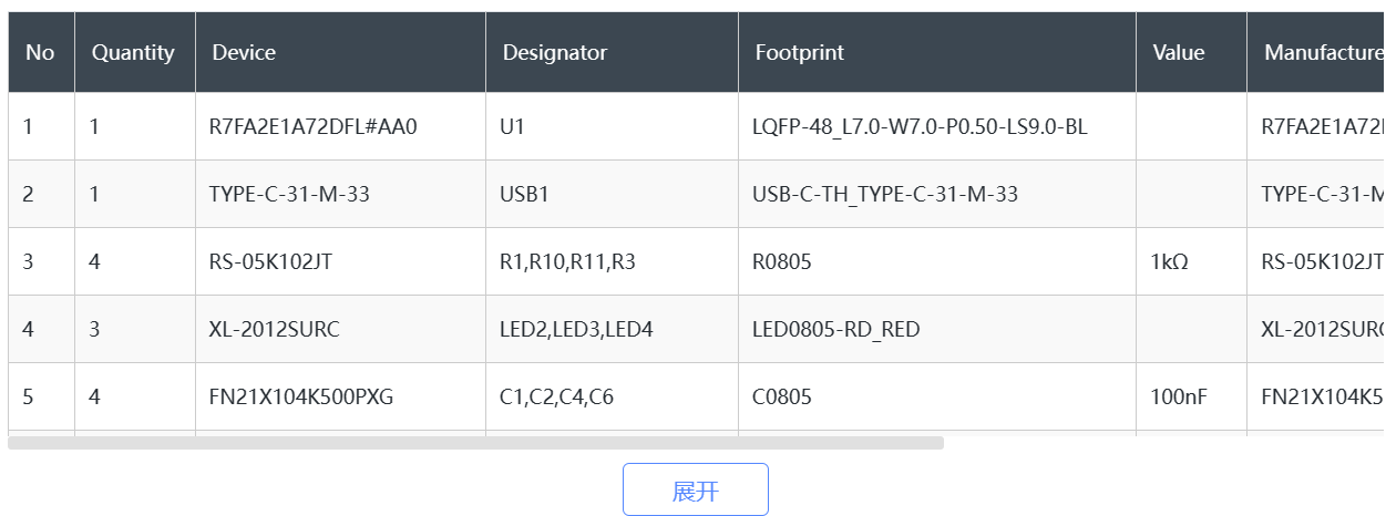

*6、BOM清单
详细清单见项目。
