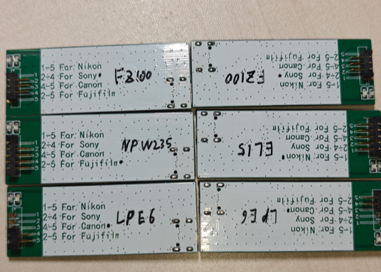

采用平芯微PW6606 QC/PD协议芯片,诱骗12V 1.5A,兼容几乎所有18W以上充电器
​采用平芯微PW4084电池管理芯片,最大电流2A,由于外出场景对充电速度要求较高,充电电流设定在电芯推荐的电流1.35A,由于芯片设计有线损补偿,故充满电压约为8.42v,不建议使用此充电器作为日常充电器使用,建议使用此充电器应急为相机电池快速补电,建议检流电阻设定于36mΩ(1.39A)
由于高压下MLCC偏压特性导致有效容量降低,故建议采用高耐压电容且全部焊满,其余设计参考资料及设计要点请参考原理图备注说明信息!
由于没有适配结构件,建议使用魔术贴扎带将电池与充电器捆绑固定,PCBA与电池长度一致,连接器受力良好,实用性尚可(不易松脱)欢迎大佬二次开发设计结构件
松下等采用弹片连接的电池,需要结构件施加压力才能有良好的电气连接,故在无结构件情况下无法兼容
平芯微芯片较为冷门,销售渠道有限,tb有购买渠道
已在各电池上使用,功能均正常
