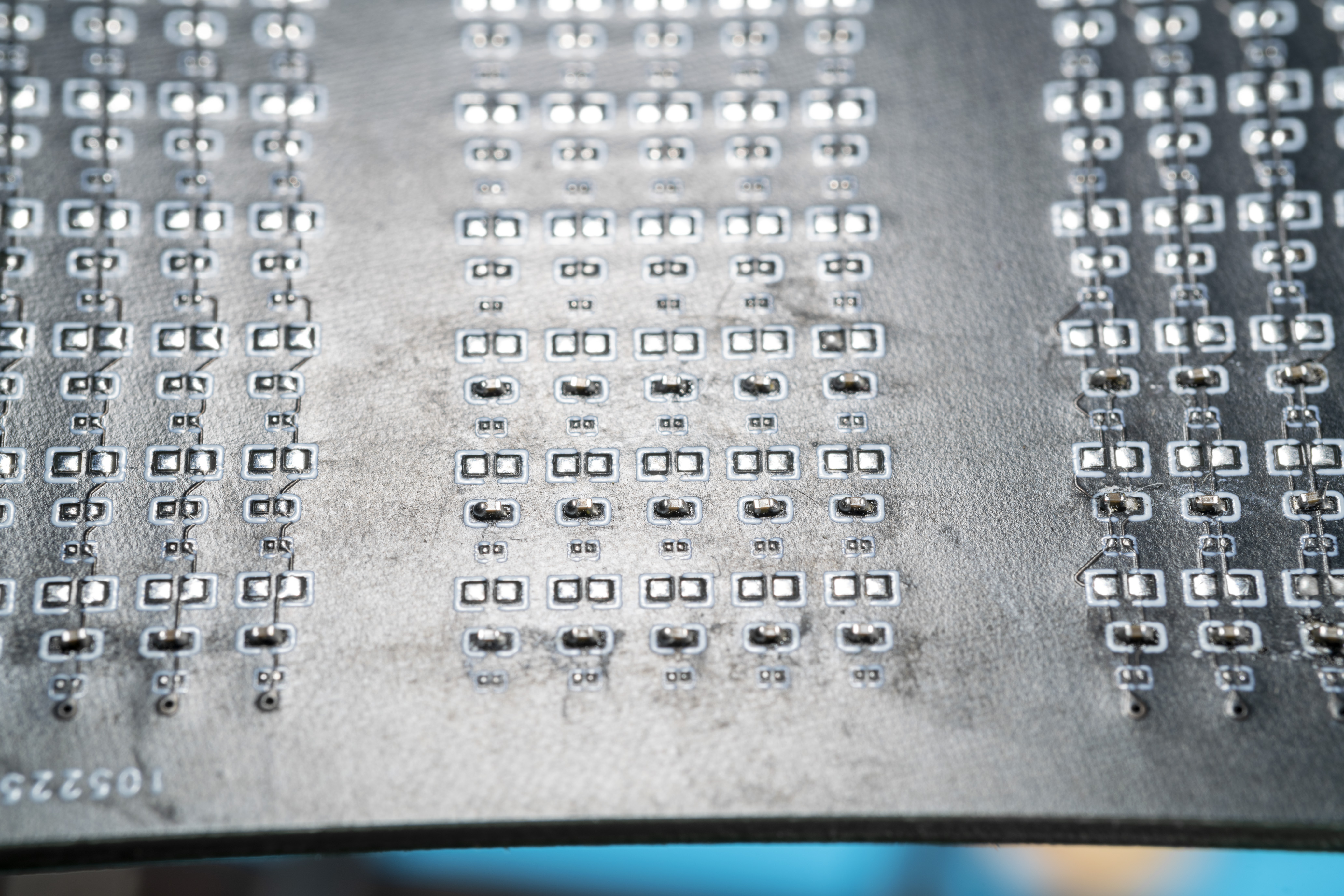

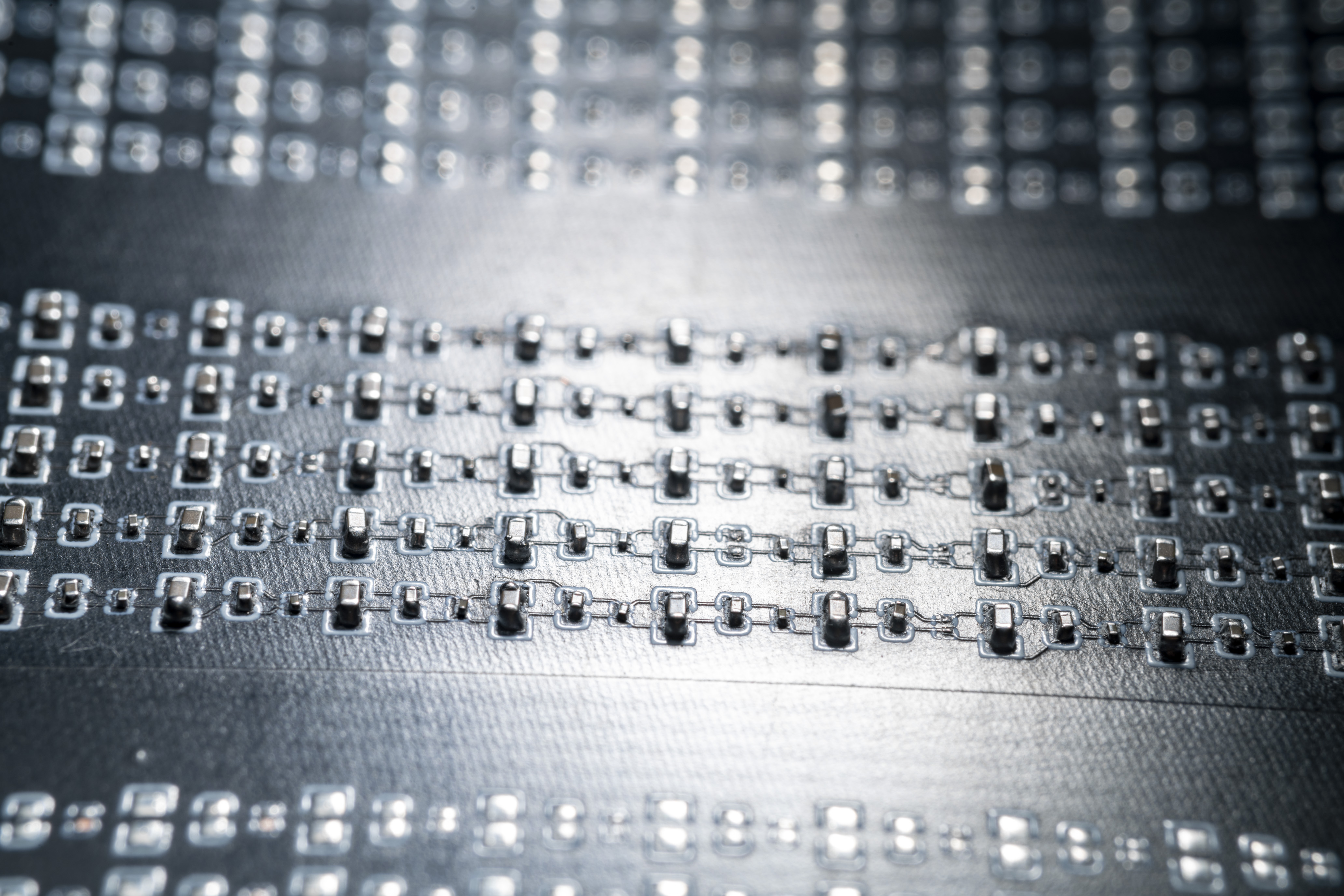

温度尽可能低,我用的是936的烙铁,开到最低200度就满足需求,小器件导热快,温度高了另外一段就融化了,一般我不用镊子,一只手扶着板子,一只手拿烙铁,待焊接器件摆在桌子上,焊盘涂上薄薄的锡浆和助焊剂(助焊剂不怕多),用烙铁尖沾起来器件,放到焊盘上,器件会一段吸着烙铁头,这时在焊盘上画椭圆,烙铁会先加热焊盘1,然后当器件通过焊盘1时,焊盘一刚好降温到凝固点,就会自动抓住器件,然后焊盘2完成加热,与器件焊接,烙铁头根据惯性撤出焊盘,焊接完成,需要烙铁头非常干净,如果不吃焊锡器件会吃到烙铁头靠上的部位,和焊盘很难接触。

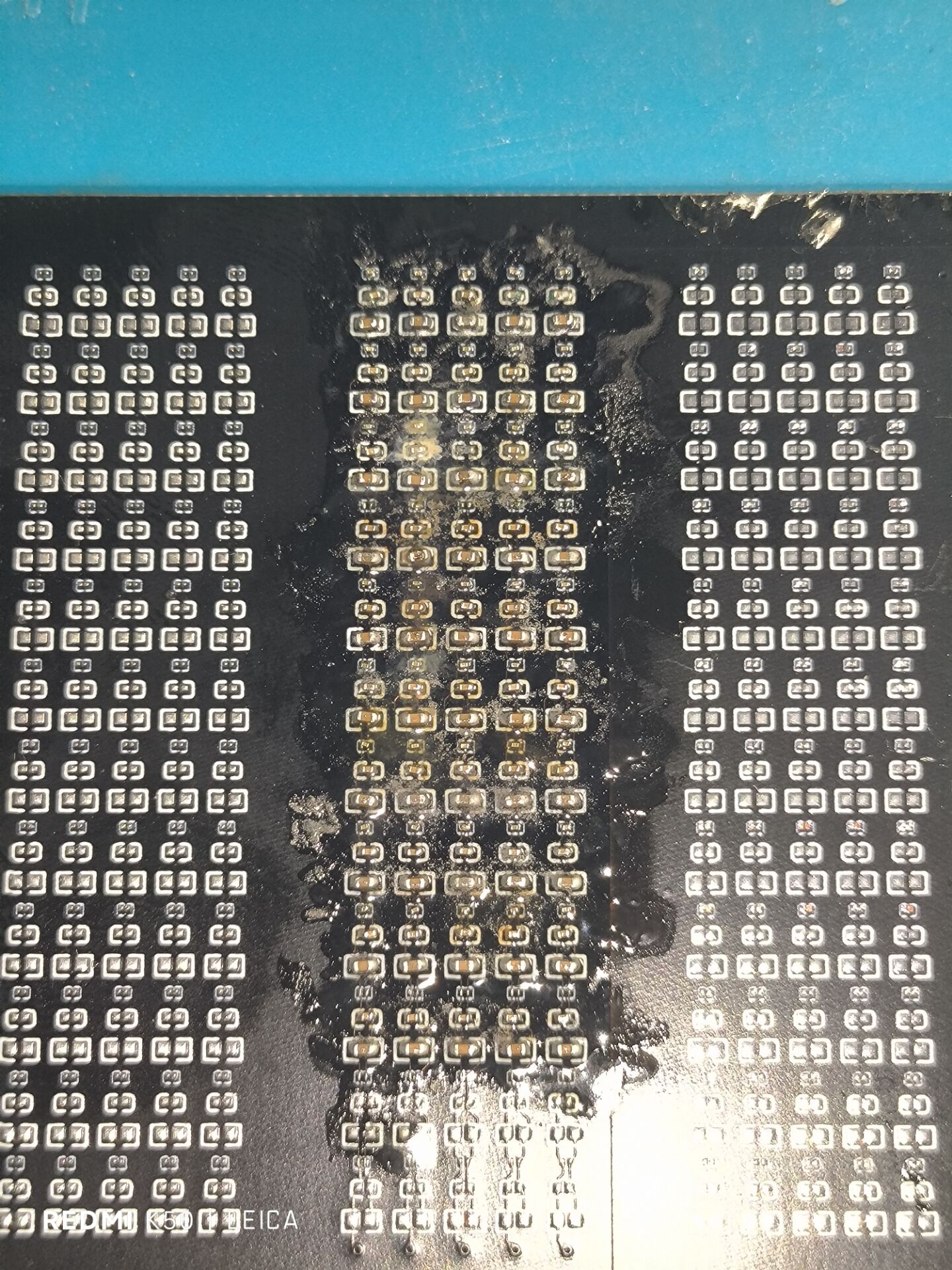

锡浆焊接后会有白黄色的残渣,助焊剂也会有大量残留,需要洗板水进行清洁,否则难以看清是否焊接成功。
洗板的过程也有讲究,很多人就把洗板水放上去刷一刷,但是那并不管用,只是把污渍抹匀了,并没有清洁
需要用猪鬃毛毛刷,沾着洗板水,先刷一边,用纸将pcb和毛刷都擦干净,然后不断重复几遍。这样用纸将溶解了污渍的洗板水带走,才能起到效果,最后建议再用酒精喷一边,酒精挥发更慢,毒性更小,将已经溶解完污渍的洗板水和污渍一并冲洗带走,最后拿纸擦干净

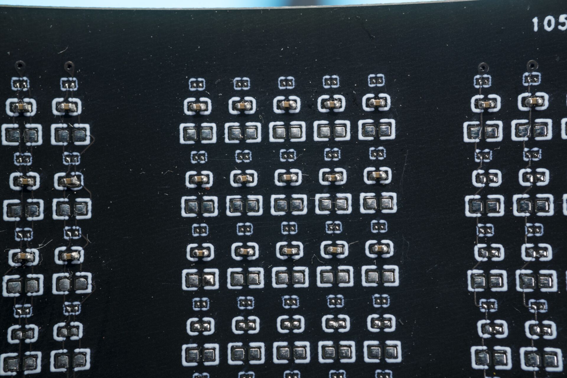

先尝试焊接各个尺寸的器件,最后所有尺寸的焊接在一个板子上,最后会有些密,但是我已经焊好了,基本没啥问题(不会焊一个然后把前面那个整掉了
全链接是全铺铜的,散热很快,烙铁温度需要调高一些,正常就焊接线链接就行,无连接焊盘很容易掉,建议只用风枪焊接,半链接一边是线,一边是无连接
