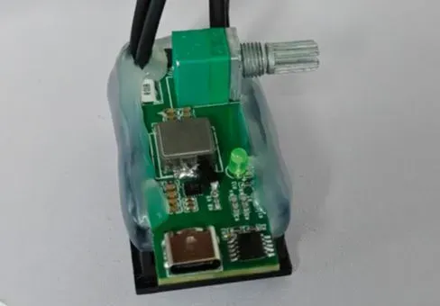

本项目用于外出时使用TYPE-C 充电器对12V板卡进行调试,并增加电压电流监控,电流限制等手段,可以方便快速对板卡进行Debug,查看板卡上电状态。也可充当恒流源为电池充电等操作
简介:本项目用于外出时使用TYPE-C 充电器对12V板卡进行调试,并增加电压电流监控,电流限制等手段,可以方便快速对板卡进行Debug,查看板卡上电状态。也可充当恒流源为电池充电等操作
复刻成本:50
创建时间:2025-02-18 17:22:53更新时间:2025-03-11 09:44:25

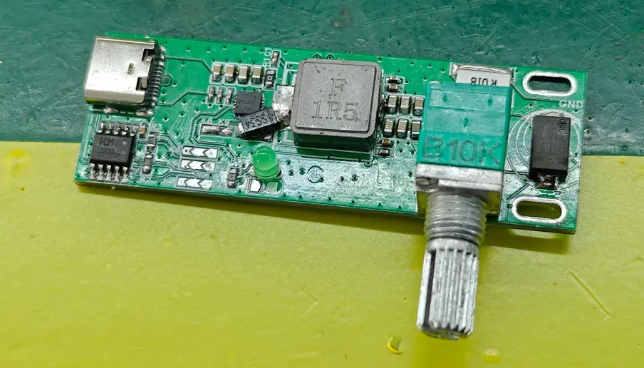

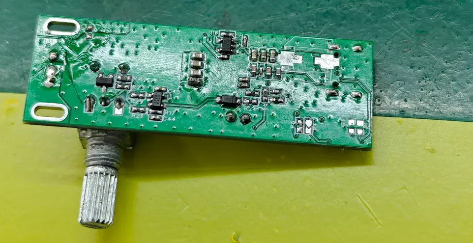

本设计使用杰华特的JW5079A(可更换为5068A,Rdson从18/8变成20/10),使用南京沁恒CH224K进行PD协议20V电压诱骗。使用检流电路对FB电压输入偏置量达到限制电流的效果。外接表头和电源线即可组合为整体,整个方案支持10000000%国产化。
关于器件选型及各方面要求写在原理图中,请务必仔细阅读,由于芯片尺寸较小以及地平面完整性问题,出于对散热考量选择6层板,jlc目前是表层1oz内层0.5oz沉金+树脂塞孔,我选择是jp/jdb的内外均1oz喷锡通孔,请根据需要自行选择。对于电源板来讲铜厚还是相当重要的。希望jlc尽快开放内层1oz免费,或者费用便宜一些。。。若有需要可以自行修改为4层板,不建议双面,可以是可以但是效果较差。
关于电流控制电路可以看这个文章:https://www.ti.com.cn/cn/lit/an/zhcaaj4/zhcaaj4.pdf?ts=1739923628200
本设计目前使用PCIE 6pin线连接VPX P0电源板卡,各位可根据自己需要连接如xt30,DC口等连接器。
本设计具备恒流和检流功能,可充当电池充电器,不过精度有限,需小心使用!!!
表头需进行一定程度改造,需拆除连接器和检流电阻,通过飞线的方式连接负极检流电阻正端,负端,和12V监测点和电源,本设计使用漆包线飞线后塞在里面。
