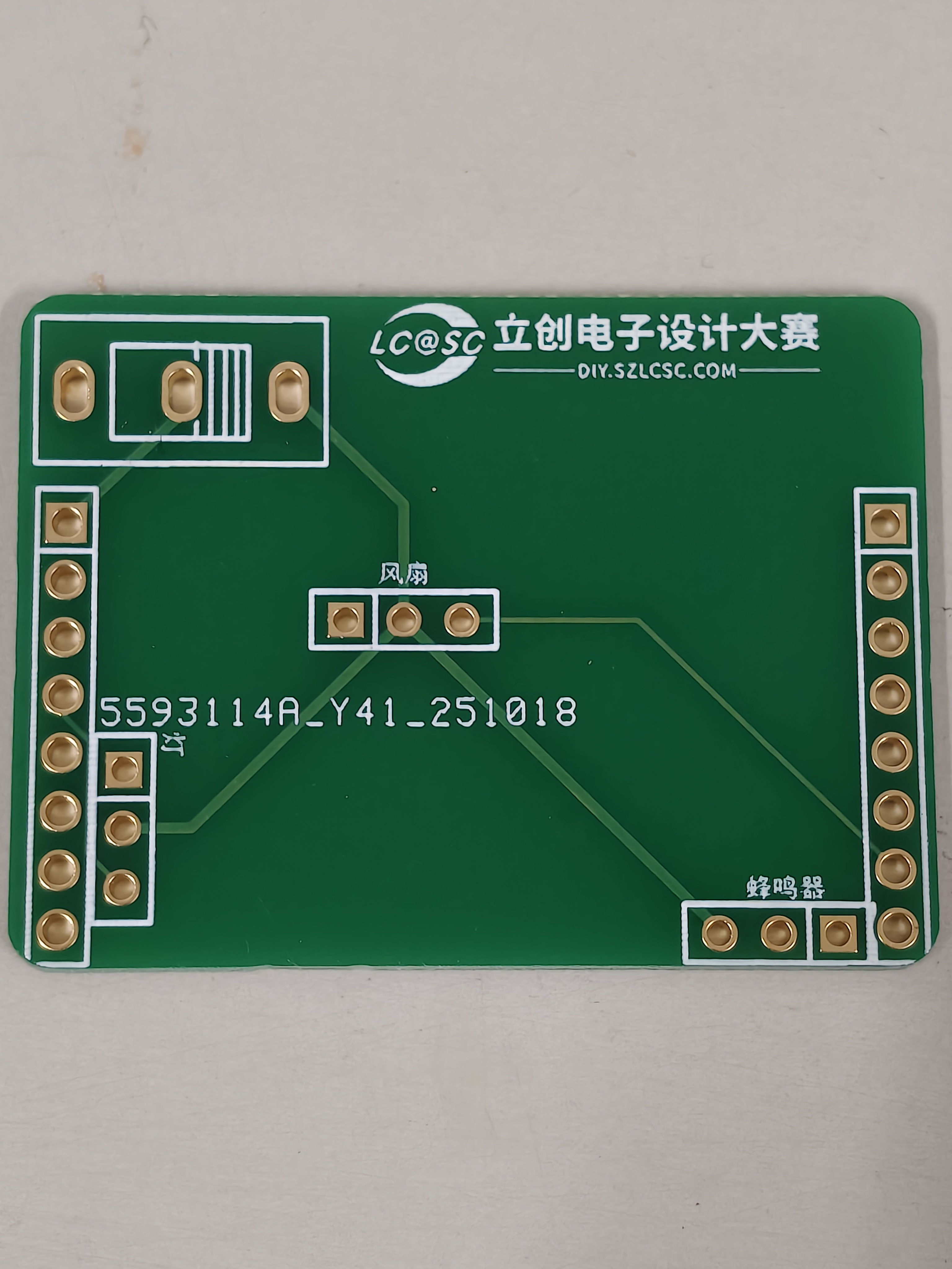

本项目基于瑞萨RA4M2微控制器开发板,实现了一个简单的触摸控制与状态指示系统。
其主要功能包括:
触摸控制风扇:当用户手指触摸或靠近指定的“电容触摸按键1”时,系统会检测到该动作,并自动开启连接的风扇(通过一个GPIO控制一个MOSFET)。松开触摸可关闭风扇,实现状态切换。
触摸控制蜂鸣器:当用户触摸或靠近指定的“电容触摸按键2”时,系统会驱动外接的蜂鸣器发出提示音。同样,松开触摸可关闭蜂鸣器。
系统状态指示:外接的LED指示灯以固定的500毫秒间隔持续闪烁,作为系统运行中的状态指示,直观地告诉用户系统正在正常工作。

*4、硬件部分
主控芯片:瑞萨 RA4M2AD3C 微控制器 (Arm® Cortex®-M33 core)
开发板:瑞萨 RA4M2 开发板
外设与元器件:
输入部分:
电容触摸按键 (2个):开发板上自带的触摸按键区域,它们连接到MCU的电容触摸感应单元。
输出部分:
LED灯模块(1个):使用开发板上外接的LED灯,连接到一个GPIO引脚(P002)。
风扇模块 (1个):一个5V的直流风扇。由于风扇工作电流大于GPIO引脚的驱动能力,需要通过一个三极管来驱动。
蜂鸣器模块 (1个):一个5V有源蜂鸣器(高电平触发),通过一个三极管驱动。

*6、BOM清单
类别 元件名称 型号/规格 数量 备注
核心控制器 瑞萨RA4M2开发板 RA4M2 MCU 1 主控开发板
输入设备 电容触摸按键   2 开发板自带
输出设备 直流风扇模块 5V DC 1
  有源蜂鸣器模块 5V 1 高电平触发
  LED指示灯 标准LED 1 可使用开发板自带LED
电源 外部电源 5V 1 为风扇和蜂鸣器供电
连接件 焊接板/PCB 自定义 1
