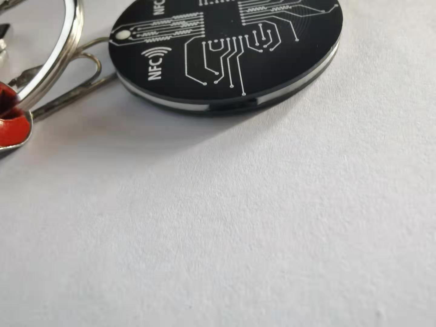

参考了TD111111的设计,加入了一个拨码开关,可以放三张卡,防水。
简介:参考了TD111111的设计,加入了一个拨码开关,可以放三张卡,防水。
创建时间:2021-06-06 16:22:05更新时间:2021-07-12 07:18:55
参考了TD111111的设计,加入了一个拨码开关,可以放三张卡,然后做两份电路板,扣起来用粗针管注入硅橡胶,等一晚上凝固了就能用了,这样相当结实,防水,三张卡用起来很方便,我的饭卡和银行卡都放进去了,一直用着。拆卡可以用手电确定位置,之后用电烙铁拆。ps intel贴纸挺好
