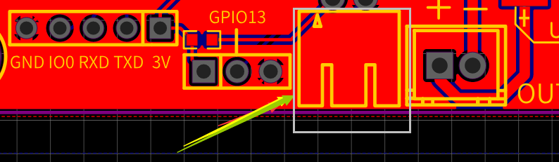

参考PCB与原理可知,主控芯片引脚 GPIO13被引出于一个1xx3P排针,如下所示:
如图所示的引脚定义,这意味着您可以外接继电器带动其他设备,该GPIO的状态受工作模式控制,未满足温度条件时为低电平。
同样,GPIO14也被引出,用于控制三极管:该GPIO受工作模式控制,与GPIO13一样,当输出为高电平时,三极管通路,VCC为模块输入电压(MAX = 12V,MIN = 5V),此处可外接风扇类用电器,请注意电流不应超过300ma左右,避免模块发热。
模块使用Arduino编程,ESP8266EX作为主控芯片,若使用该模块您需要准备USB转TTL烧录器自行烧录,烧录方式自行百度或参考我其他的开源项目,QuickChatBox那个,在PCB中引出烧录孔,如下图所示:
