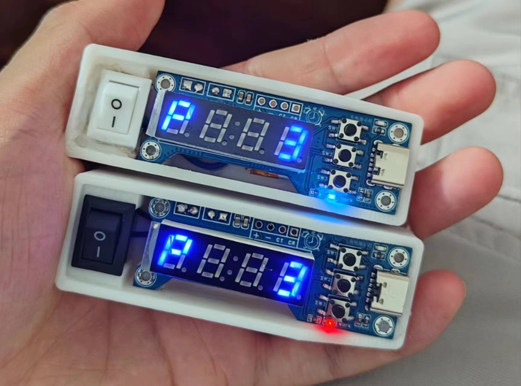

实际上就是一个计时器加上泡面盖,所以叫做泡面计时器(自我吐槽)
设备功能
设备能够提供倒计时功能,当到达时间后蜂鸣器发声提醒,设备具有锂电池,具有便携性。
设备实物图

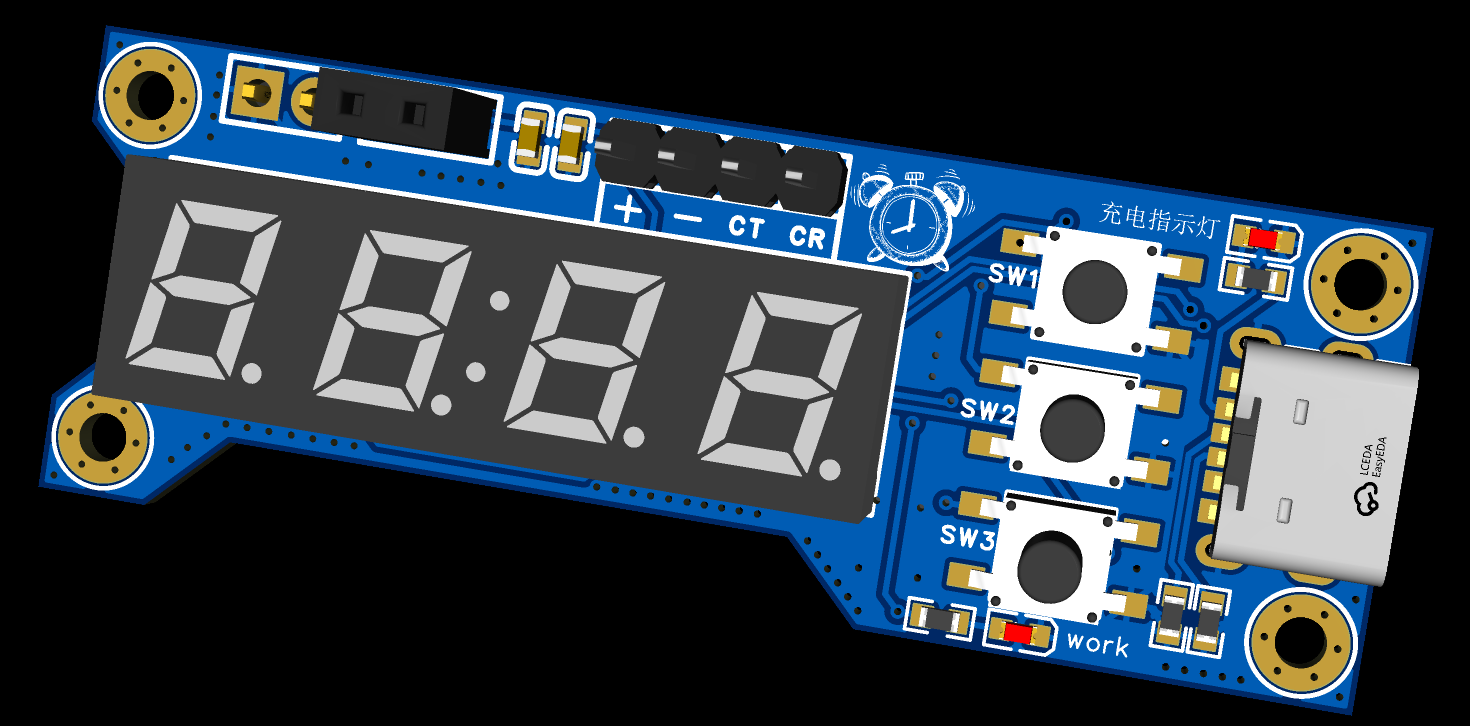

硬件设计

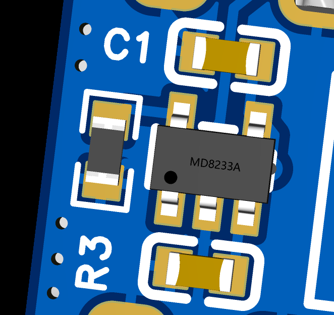

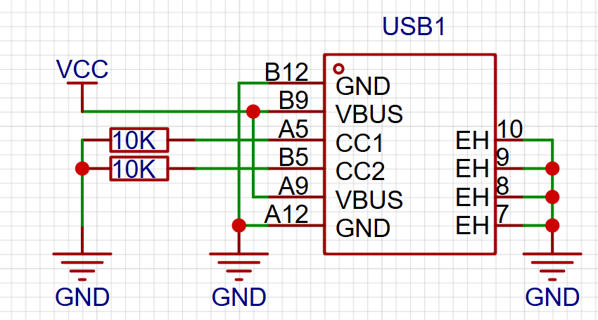

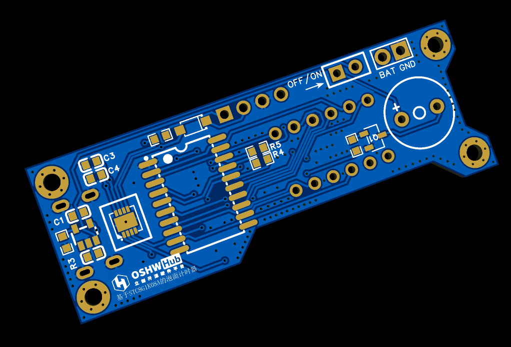

设备具有一块120毫安时的锂电池,通过TypeC口可以进行充电,请注意CC1 CC2引脚需要外部下拉,设备使用TP4054芯片为锂电池提供充放保护功能。

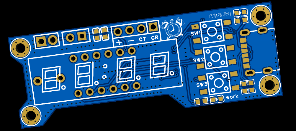

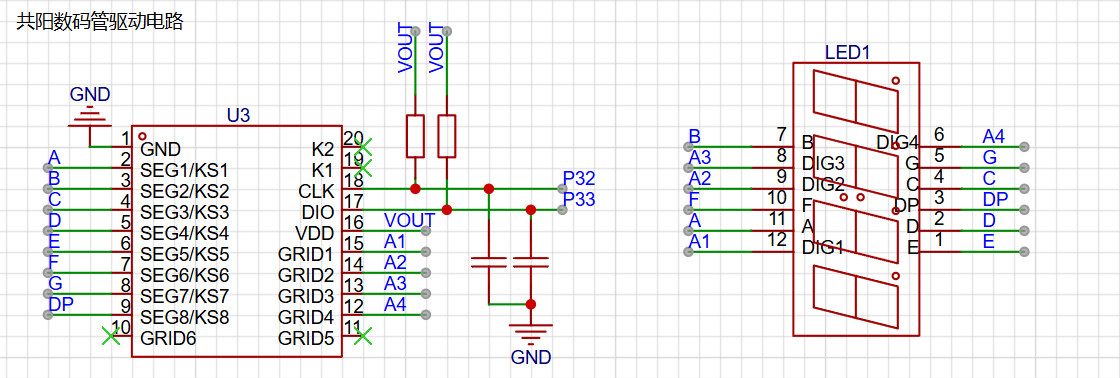

设备使用四位数码管+TM1637驱动芯片作为显示模块。
设备具有三个按键,分别实现了“数值加/减”和 “开始/停止计时”功能,按键位于数码管右侧,竖向排列。
设备具有两个状态指示灯,第一个是外部电源输入指示灯,当TypeC口有外部电源输入时该灯亮,能够表示电池正在充电。

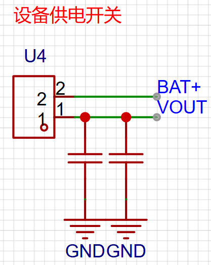

另一个是VOUT输出指示灯,VOUT由外部开关控制,当开关闭合时,设备开始工作,否则设备不启动,启动时VOUT状态灯亮。

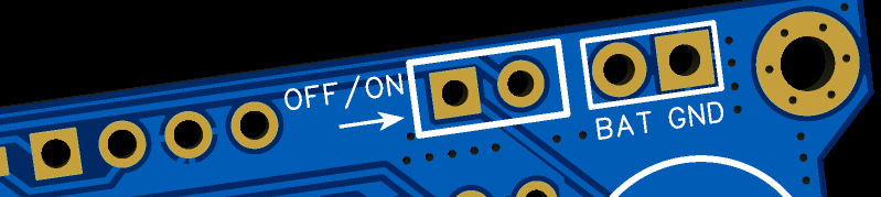

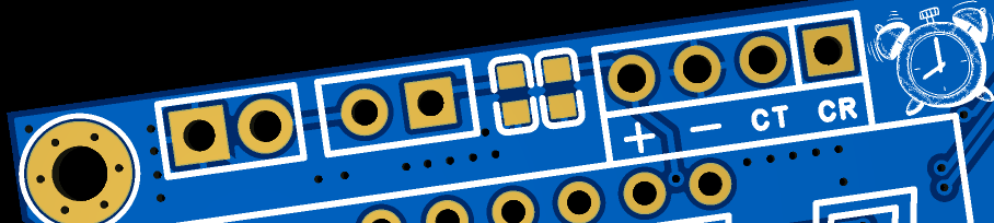

接口说明:设备PCB共有三组接口,位于数码管上方横向排列,下图是PCB正反示意图。
最左侧的是电池接口,将锂电池接入该接口,为设备提供电源。
紧挨着的是外部开关接口,开关连接该接口,实现供电开/关。
最右侧是烧录接口,用于芯片烧录,本设备使用的芯片是STC8G1K08A,请使用适配的串口烧录器进行烧录。

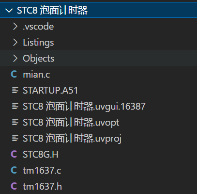

程序设计
使用stc-isp + keil5 + vscode进行开发,附件中提供hex文件。
tm1637.c / tm1637.h 为设备提供数码管显示控制功能。
main.c 是主要程序文件。
ST8HGH 是头文件。

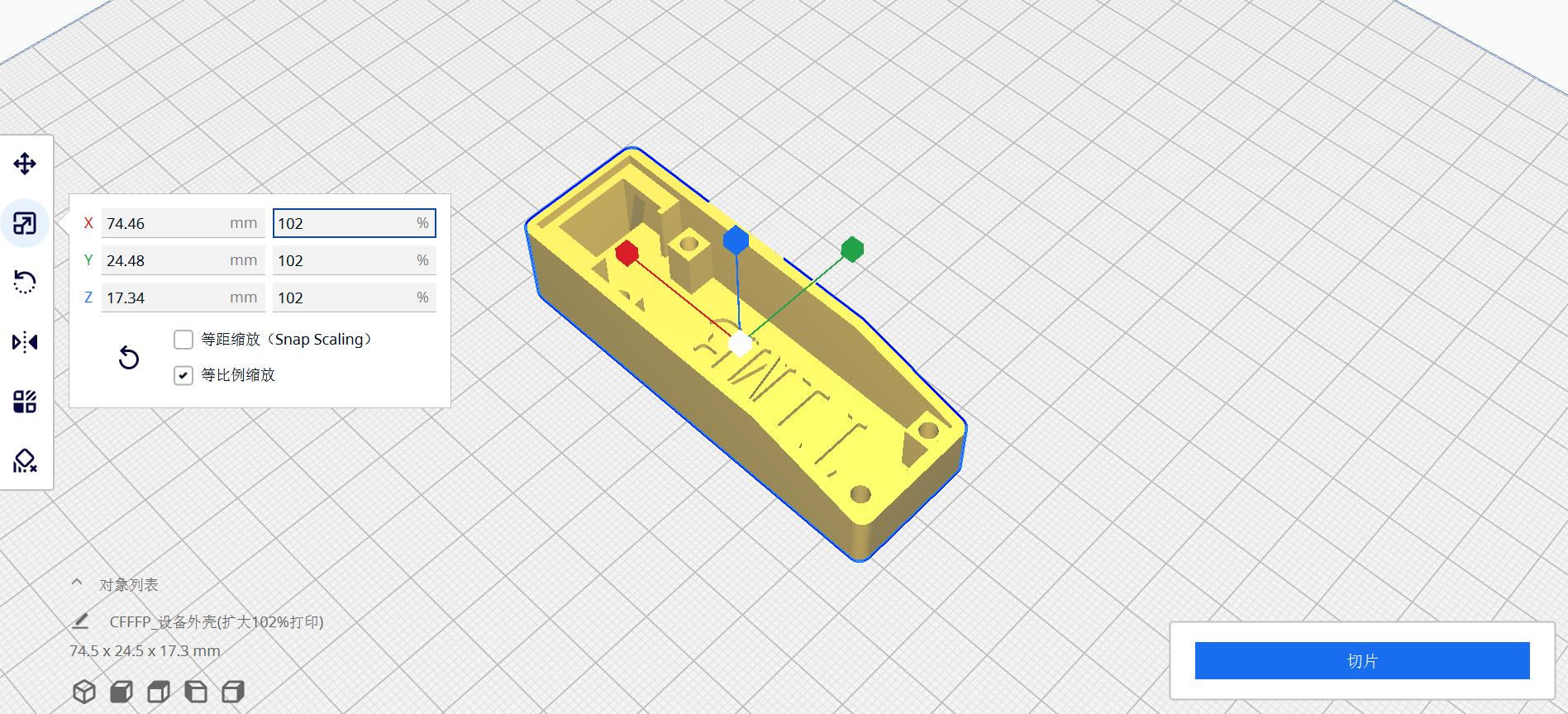

3D外壳注意事项
外壳在打印时请扩到101%或者102%。
