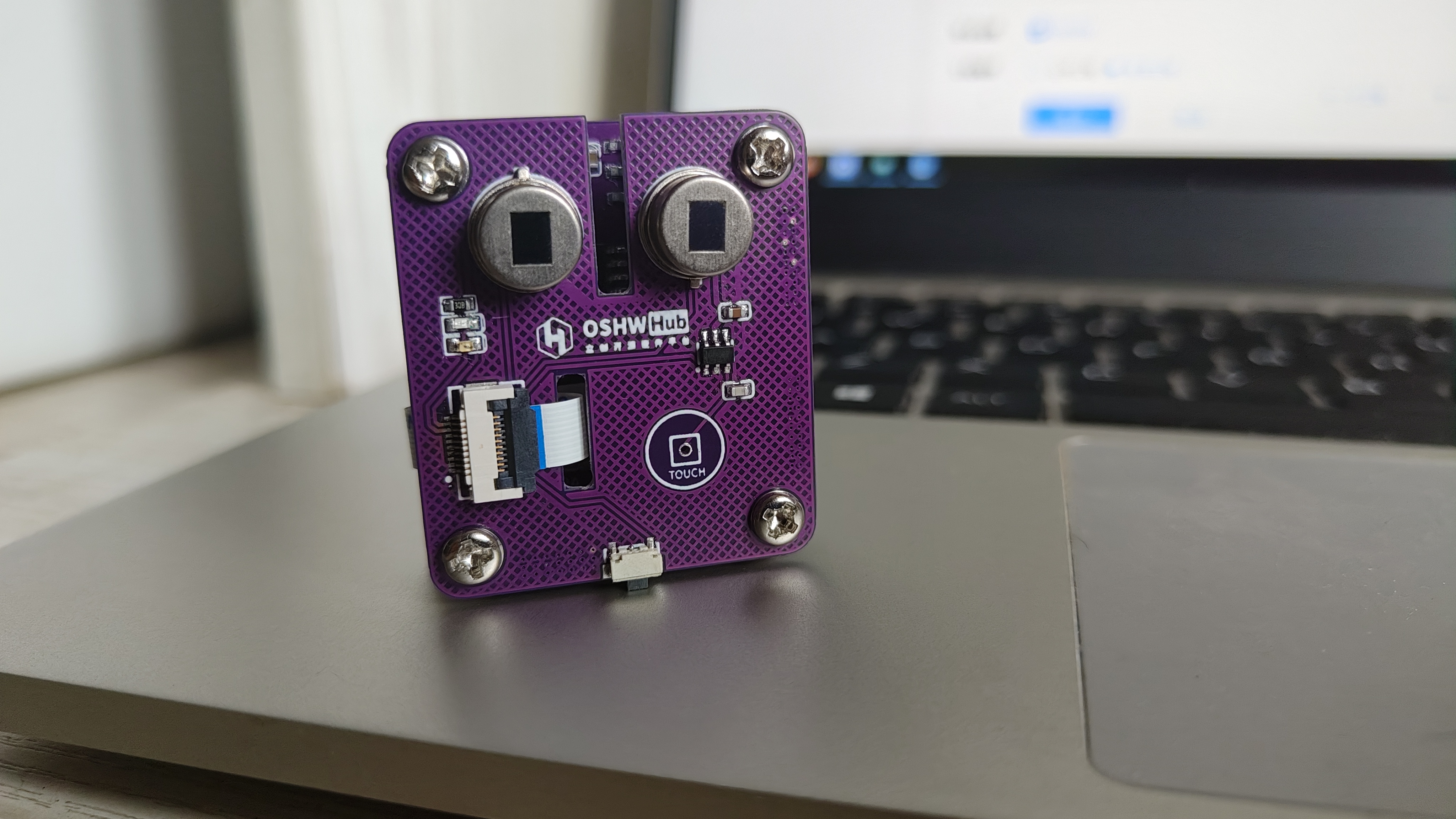

设备是基于ESP8266EX单片机的热释电人体感应设备,使用Arduino+Blinker进行开发,通过BlinkerApp进行操作。
实物图如下:
设备结构如上图所示分为两个PCB:
1.顶端为传感器集成板,板载两个热释电传感器,当人体经过时传感器输出高电平至单片机,集成一触摸按键(未使用,可不焊接),集成两个状态灯,由单片机IO进行控制,此处仅使用了一个。
2.底端为单片机主控板,板载ESP8266EX主控芯片及其旁路,Type-C供电口,请看下图:
