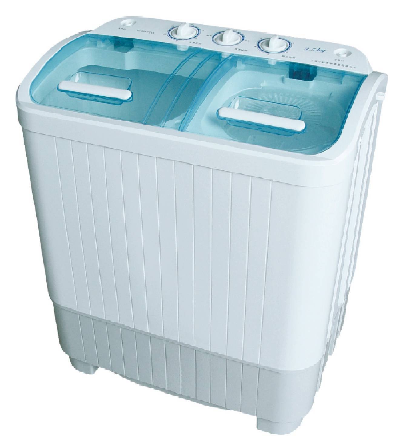

我家的洗衣机类型如下图所示:
如图所示,该类洗衣机是比较古老的双桶洗衣机,左边桶提供正反转、定时洗涤功能,右边桶为甩干,该项目用于代替左侧桶的功能。
这类洗衣机的功能一般通过上方的旋钮进行设置、使用,该项目针对该旋钮进行代替、使用。

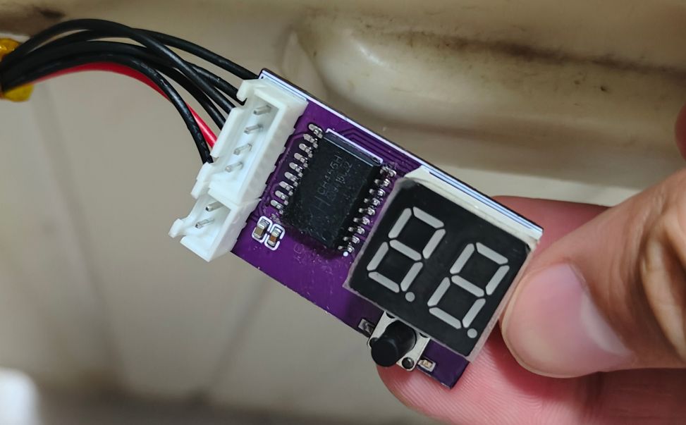

5.操作板:该板用于进行功能设置,实物图如下:点击此处跳转至操作板开源链接
如上图所示,操作板具有二位数码管和一个微动开关,该组合即可完成洗涤功能的操控,操作板和设备板上的操作板电源、数据接口等引脚相连接,对应关系如下:
看不清可直接看PCB文件,标注的很清楚。
