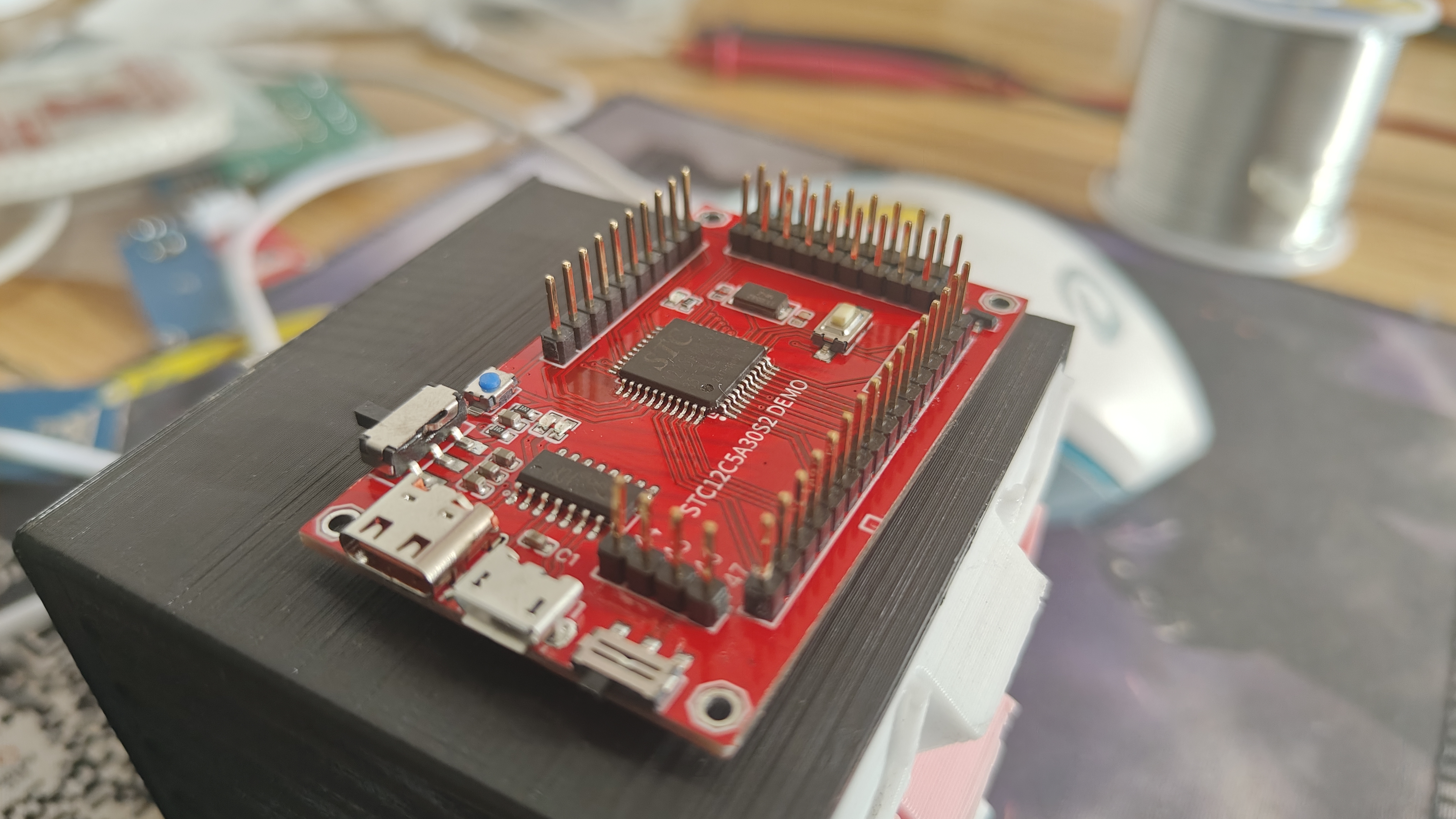

基于 STC12C5A60S2 制作的核心开发板
简介:基于 STC12C5A60S2 制作的核心开发板
创建时间:2023-12-31 13:43:24更新时间:2024-01-17 13:47:31
实物图:(下图缺少引脚定义丝印,PCB中已经补充完毕)
资源分布:

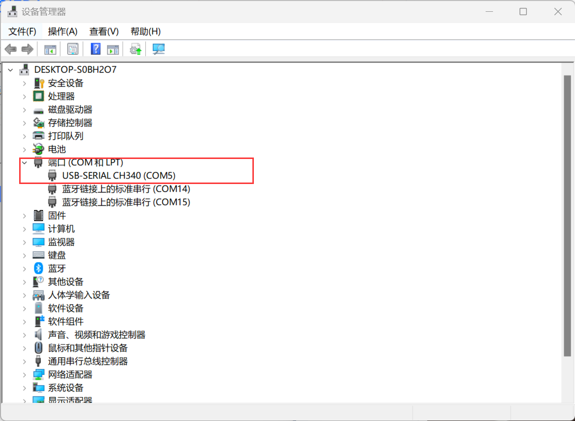

1.将焊接完毕的开发板通过两种供电/烧录接口中的一种连接到笔记本USB接口,打开电脑的设备管理器,会出现如下图所示的设备:
此时表示串口芯片工作正常,若无此设备或弹出无法识别USB设备,请重点检查TypeC接口焊接是否虚焊、连锡。

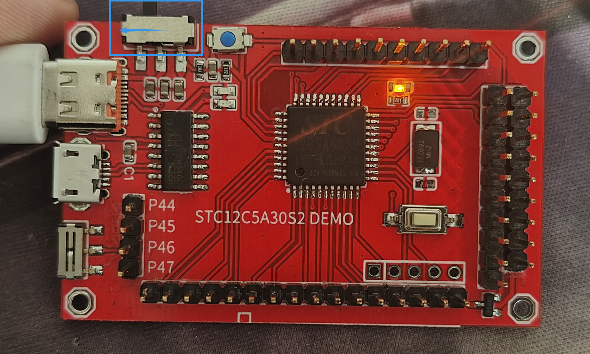

2.将开发板的单片机供电开关置于左侧(关闭单片机供电):

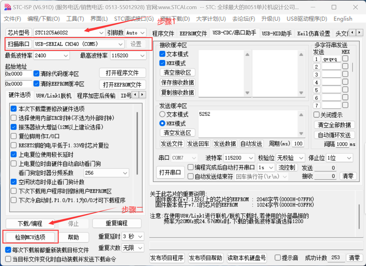

3.打开STC-ISP,根据下图步骤操作:

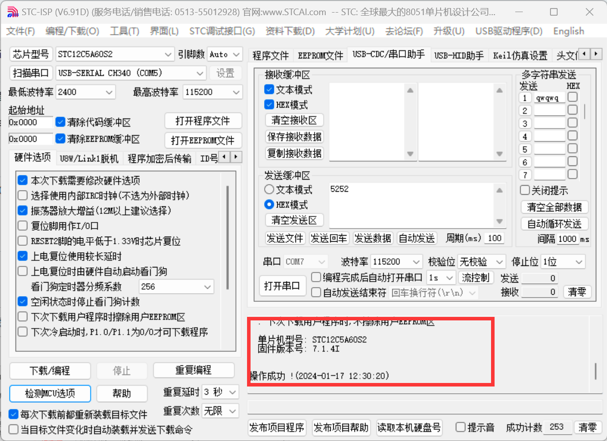

4.打开开发板上的单片机电源,此时RX/TX指示灯短暂闪烁,STC-ISP出现如下图所示文字,则开发板工作正常:
