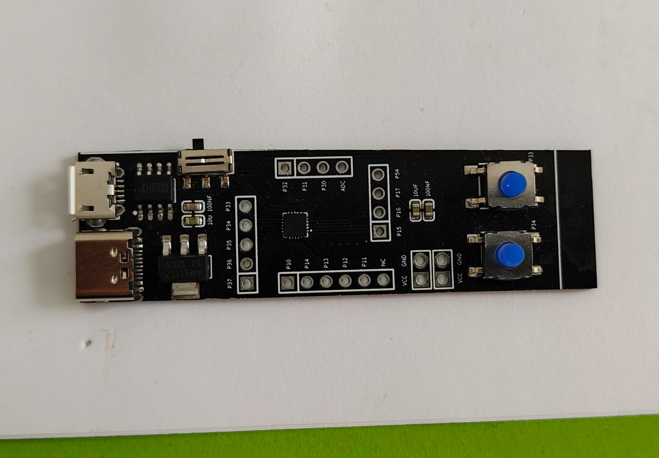

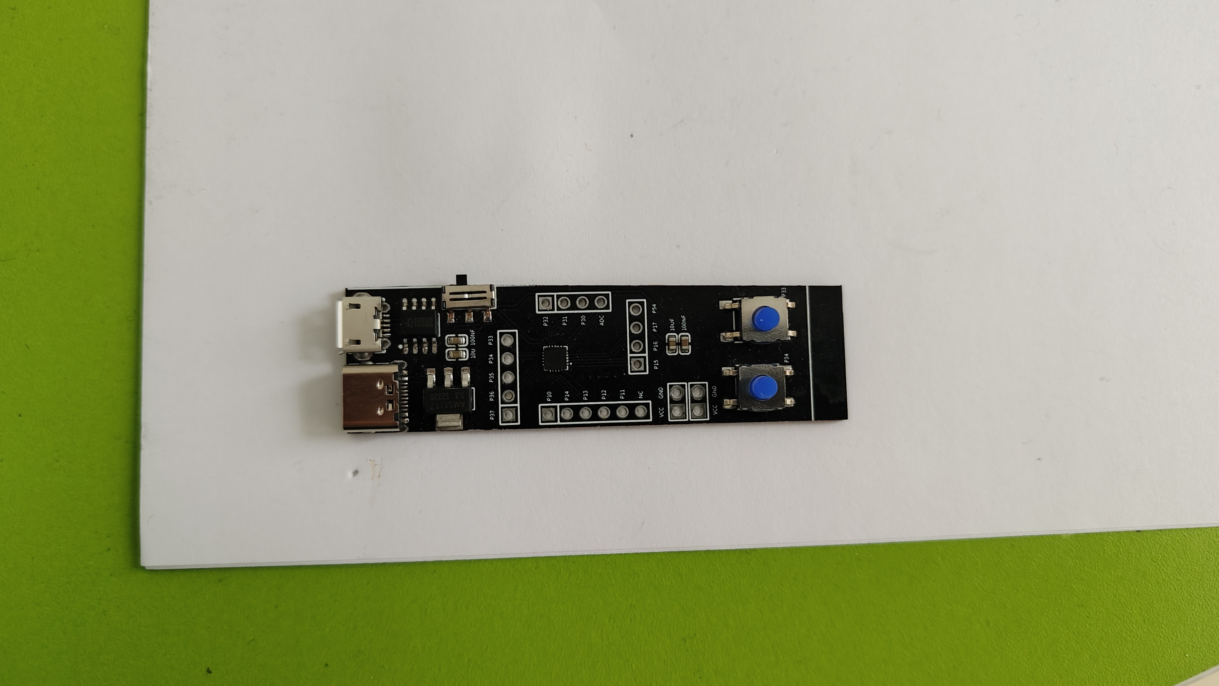

 STC8H1K08-36I-开发板

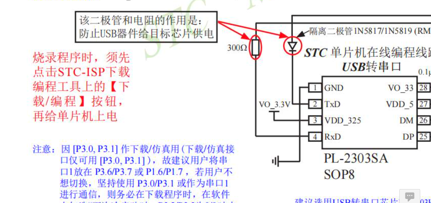

请注意,由于个人疏忽没有对串口芯片隔离,导致烧录时由于串口芯片向51进行供电,无法进入烧录模式,解决方法:
