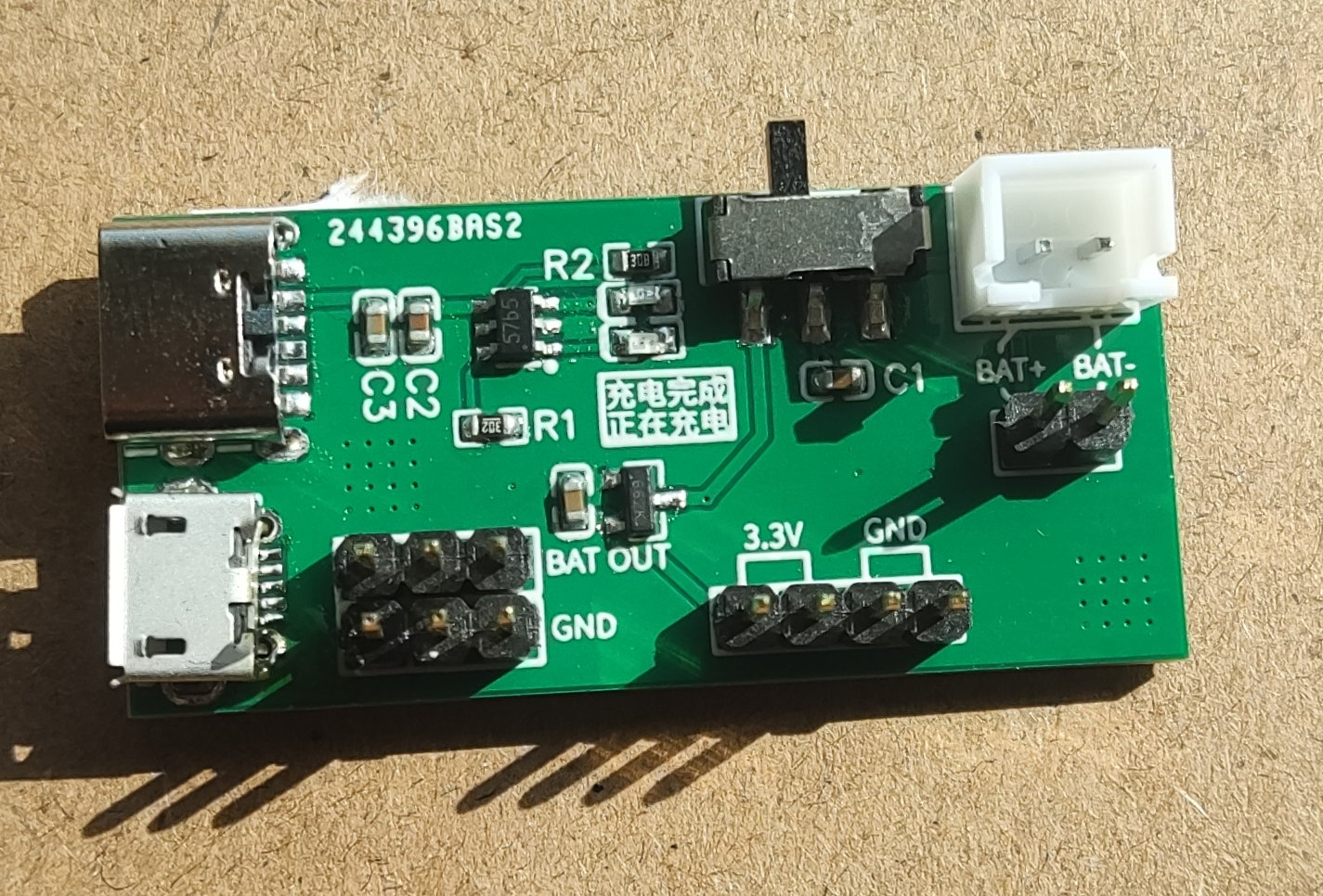

基于TP4057芯片制作的单节锂电池充电验证板,板载 Type-C、USB-A进行电源输入,带有3.3v稳压器,可以输出3.3V,带有充电完成和正在充电指示灯。
TP4057是一款单节锂电池专用的恒流/恒压线性充电IC,​其内部带有电池反接保护及防倒充电路。该充电IC的工作电压范围为4~6V,静态工作电流仅有40μA,其输出的充电电流可由⑥脚外接的电阻来设定,当电阻阻值为1.6K时,最大充电电流为600mA。
实物图如下:
