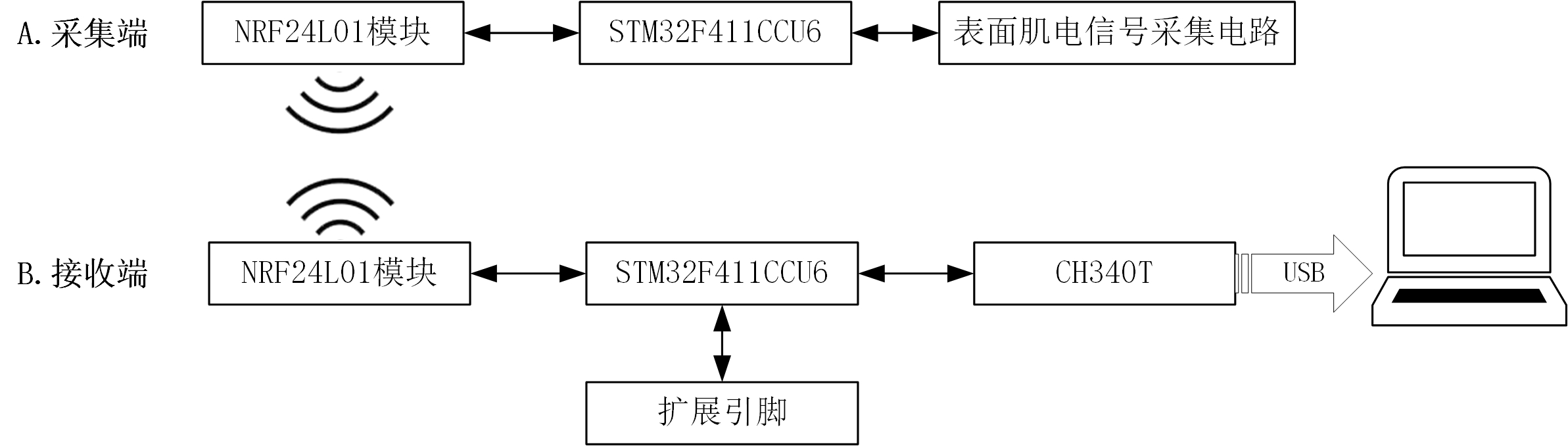

图1 硬件框架图
本次设计的无线可穿戴式表面肌电信号采集与监测系统的硬件设计部分主要集中在采集端与接收端。图1为硬件的整体框架图。在采集端主要包含NRF24L01模块、STM32F411CCU6和表面肌电信号采集电路。在接收端主要包含NRF24L01模块、STM32F411CCU6、扩展引脚和CH340T。两端之间采用2.4GHz无线传输进行数据的传送。接收端通过USB将数据传送给电脑端处理。以下将对采集端和接收端的主要硬件电路设计进行具体的介绍,在附录部分我们会给出具体的电路原理图。

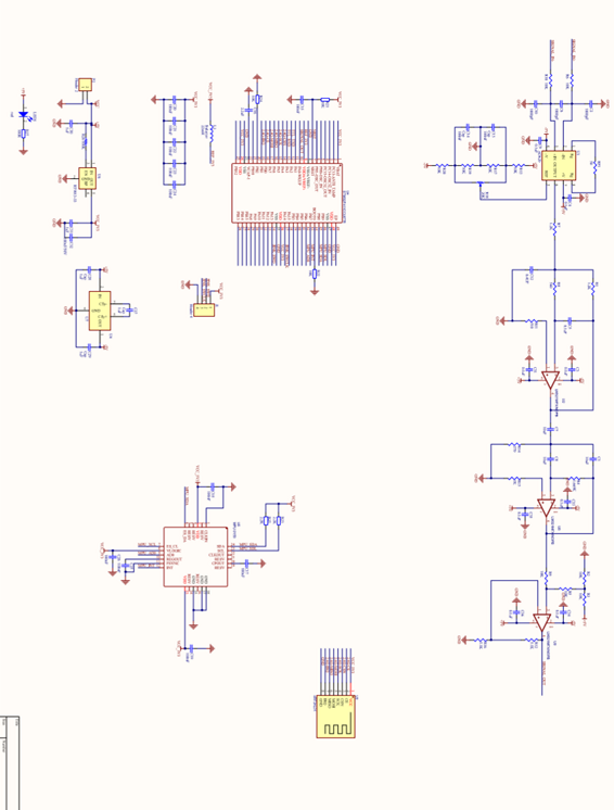

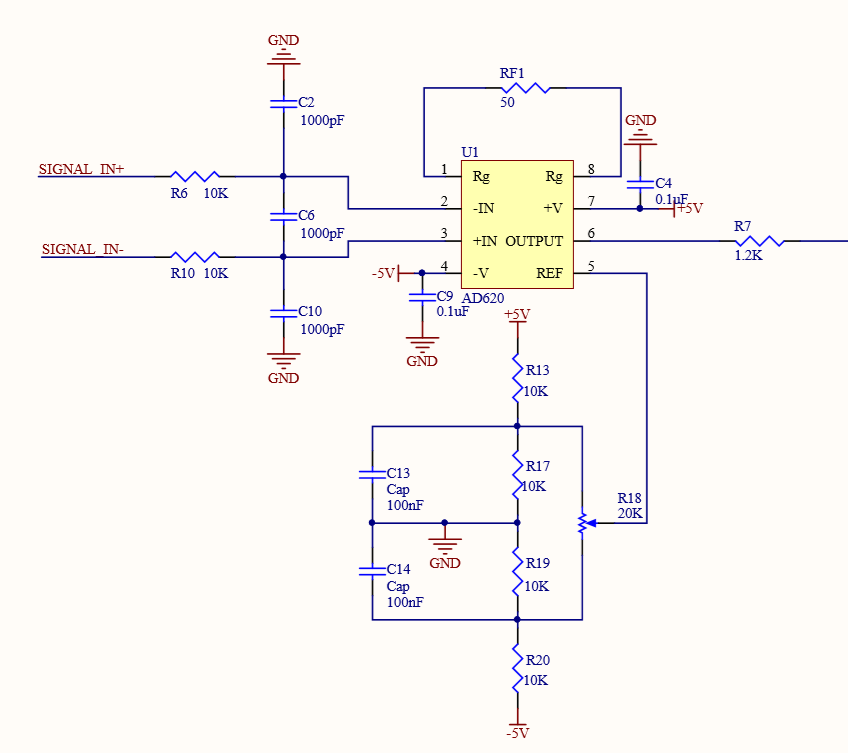

图2 仪用放大电路
本次设计采用AD620仪用放大来对表面肌电信号进行第一级的放大。图2为仪用放大电路原理图。其-IN和+IN引脚分别输入的是采集电极的负端信号和正端信号,同时将比较电极接入地端。AD620的放大倍数可以通过公式(1)进行计算,其中G为增益,R_G为外部电阻的阻值。本次设计我们选择的R_G为82Ω,即放大倍数约为600倍。

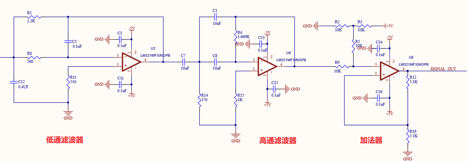

图3 滤波电路和加法电路
在表面肌电信号经过第一级放大之后,我们采用低通滤波器和高通滤波器所组成的带通滤波对表面肌电信号进行滤波,并且采用加法器将滤波后的交流信号转换为直流信号。图3为我们设计的低通滤波电路、高通滤波电路和加法电路的电路原理图。其中我们设计低通滤波器的截止频率约为1000Hz,高通滤波器的截止频率为10Hz,加法器的偏置电压为1.5V。

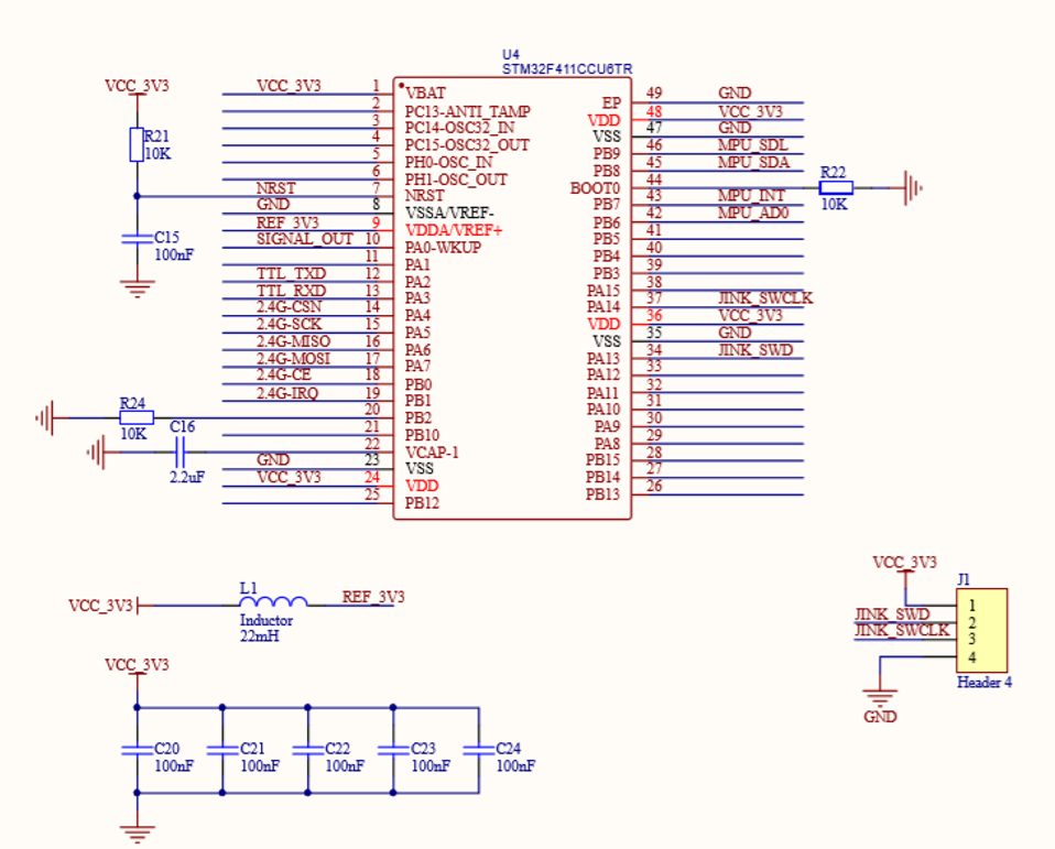

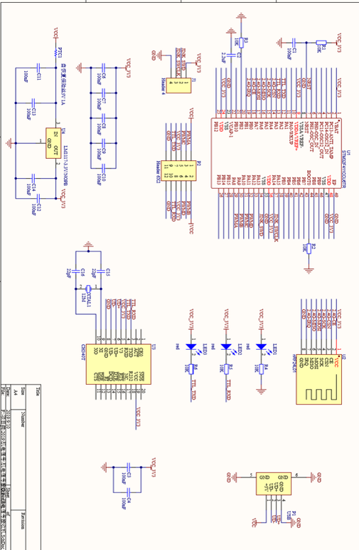

图4 STM32F411CCU6最小系统电路
本次设计的采用STM32F411CCU6作为主控芯片,图4为该芯片的最小系统电路。本次设计采用的是芯片的内部振荡电路作为时钟。采用SWD方式进行程序的下载和调试。采用3.3V进行供电。

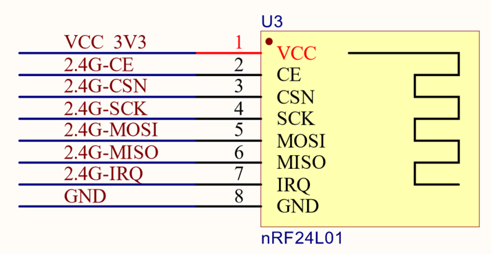

图5 NRF24L01模块电路
本次设计采用NRF24L01 2.4GHz无线传输模块进行数据传输,图5为该模块的电路。NRF24L01采用3.3V供电,采用SPI方式与单片机进行通信,并且支持中断方式读取。

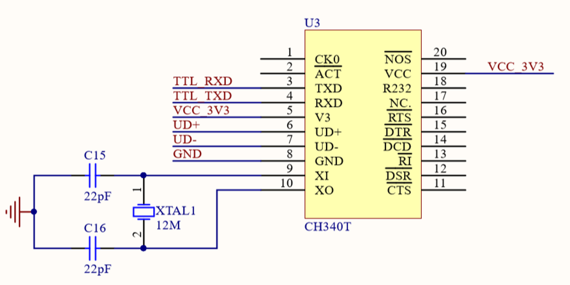

图6 串口转USB电路
本次设计的接收端通过串口转USB的方式,将接收到的表面肌电信号传输给电脑端处理。图6为串口转USB电路原理图。我们采用了CH340T作为串口转USB的功能芯片,该芯片采用3.3V供电,外部需要提供12MHz的时钟。

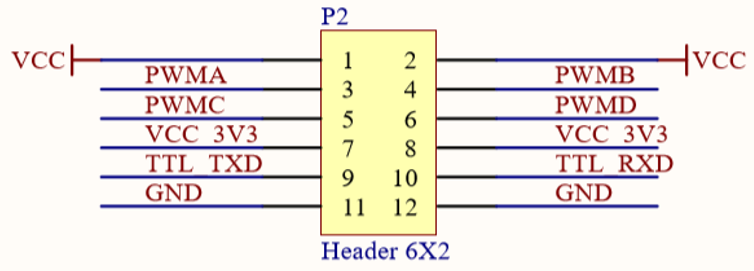

图7 预留引脚电路
在接收端我们预留出了一些功能引脚,以供扩展使用。图6为我们预留的引脚的电路。我们将串口的TXD、RXD引脚引出,提供给外部扩展设备来获取原始表面肌电信号。我们留出了4个PWM输出端口,可以直接用于舵机等设备的控制。在本次设计中,我们将使用PMWA端口对机械手抓进行控制。

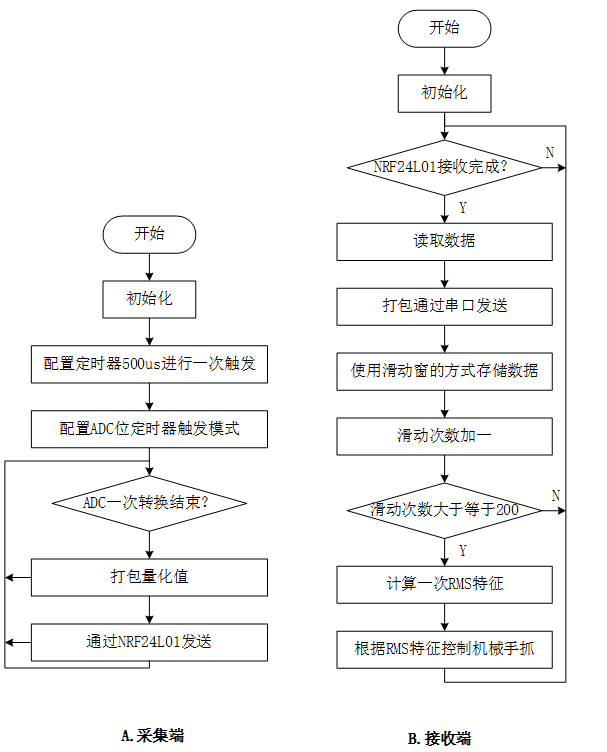

(a)下位机软件设计
**                                                                                                                           image.png**
图8 下位机软件流程
图8为本次设计的系统的下位机软件流程图。在采集端,主要为使用单片机内部的ADC对表面肌电信号进行采集。我们将STM32F411中的ADC配置为定时器触发模式,并且将定时器的出发时间间隔设置为500us,即采用2000Hz的采样率对表面肌电信号进行采集。因为,我们设计的低通滤波器的截止频率为1000Hz,根据奈奎斯特采样定理需要两倍的采样频率。在每次量化采集完成后,打包通过NRF24L01传输给接收端。在接收端,主要使用NRF24L01接收采集端传输过来的表面肌电信号信息,然后将其打包通过串口转USB传输给电脑端处理。同时,我们在接收端内部采用滑动窗口的方法进行RMS特征的计算,并且通过RMS的大小来控制机械手抓的张开合并。本次设计中采用滑动窗长度为400个采样点,增量为200个采样点。

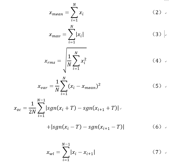

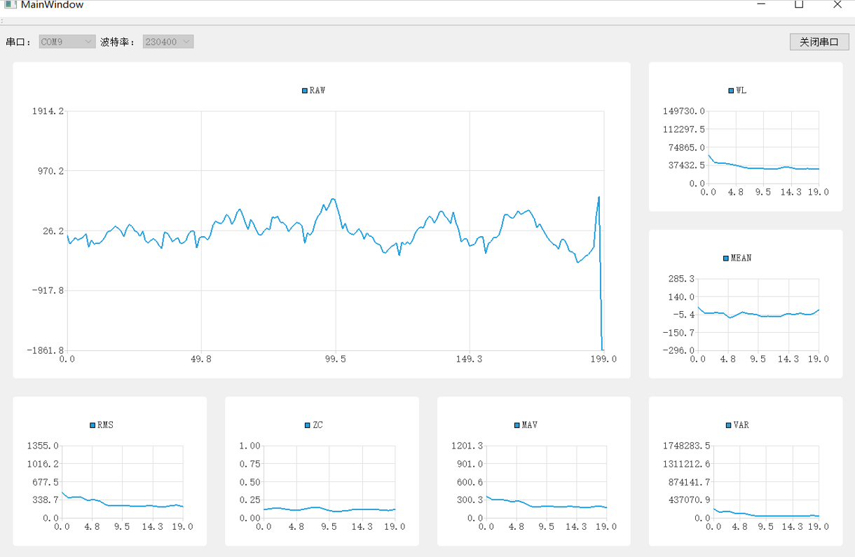

本次设计的无线可穿戴式表面肌电信号采集与监测系统主要采用QT框架编写。子线程1采用串口对接收端上传的表面肌电信号原始数据进行接收,并且解析。子线程2对表面肌电信号的原始数据进行特征提取,并且进行原始信号和特征的可视化动态监测。其中六个信号的特征采用公式(2)-(7)进行计算。其中x_mean 、 x_mav 、 x_rms 、 x_var 、 x_zc 和 x_wl 分别为平均值、绝对平均值、均方根、方差、过零率和波形长度。x_i为每个点的肌电信号的数值。N为滑动窗口的长度。T为噪声修正系数。
**                                                                                                 image.png**
**                                        image.png**
图10 上位机界面
图10为本次设计的上位机界面。该界面可以选择接收设备串口进行连接。然后将接收到的表面肌电信号原始数据和六个特征数据。对于表面肌电信号原始数据显示的滑动窗长为200个采样点,对于六个特征显示的滑动窗长为20个采样点。

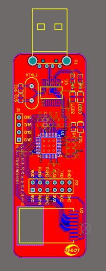

*  五、作品图片上传;(PCB上须有大赛logo标识并拍照上传,若无视为放弃参赛)

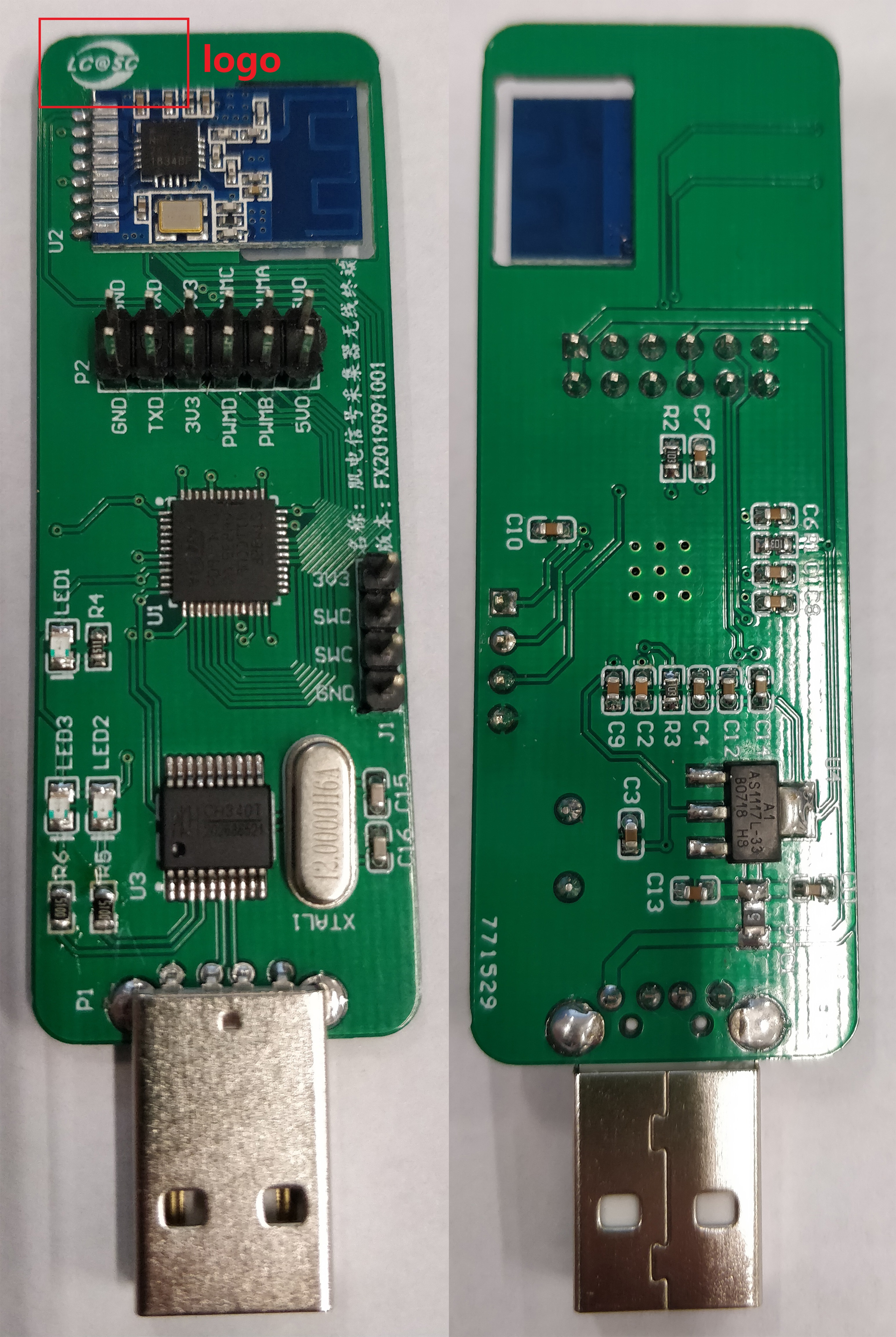

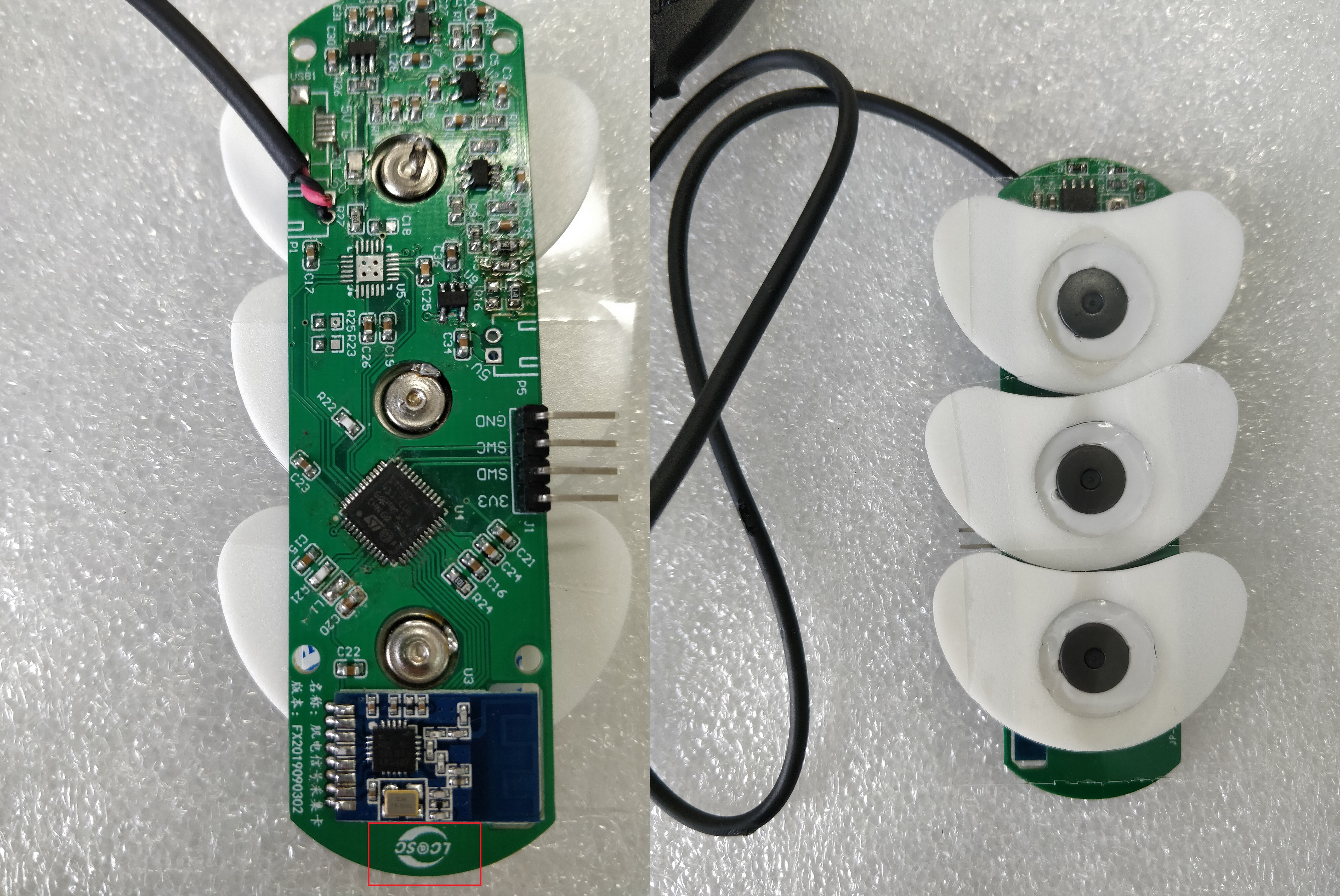

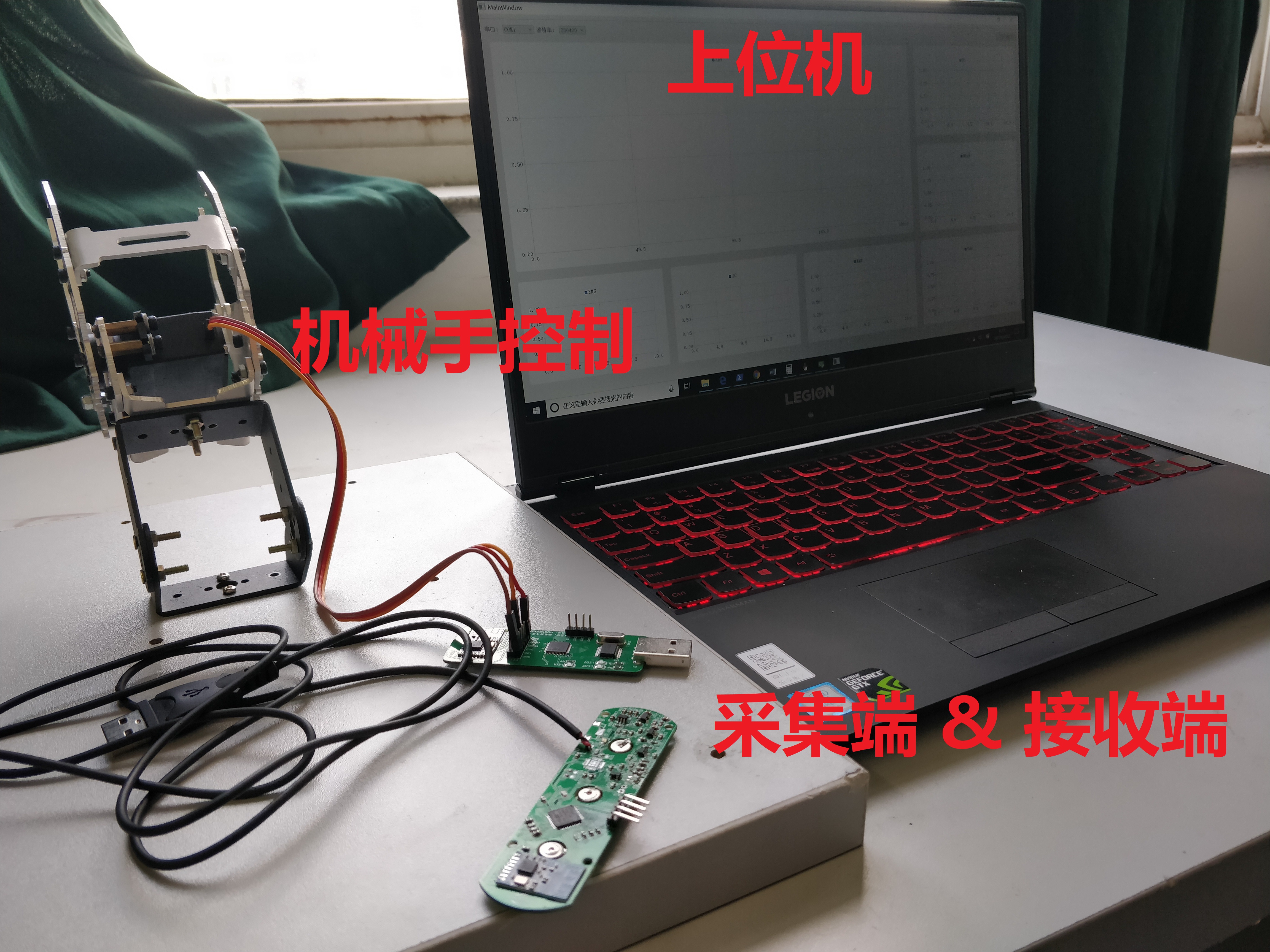

以下为本次设计的无线可穿戴式表面肌电信号采集与监测系统的实物作品展示图。图11为设计的接收端的实物图。图12为设计的采集端实物图。图13为系统整体实物图。其中PCB所需的logo图标均使用红框标出。
图11 接收端实物图
图12 采集端实物图
图13 整体实物图

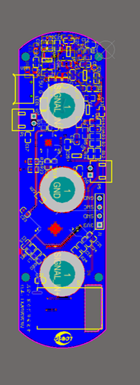

附件一、采集端原理图
附件二、采集端PCB
附件三、接收端原理图
附件二、接收端PCB
