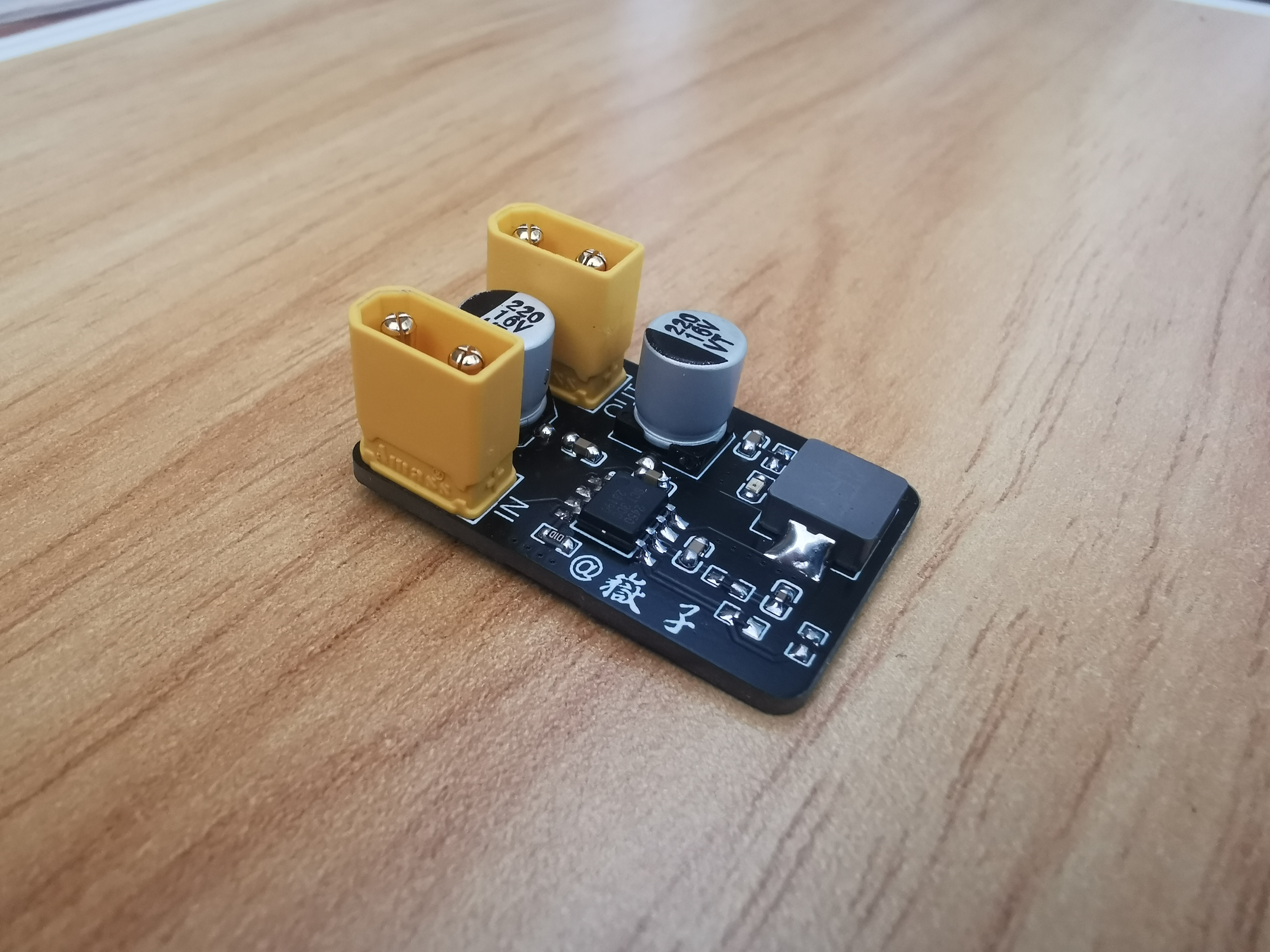

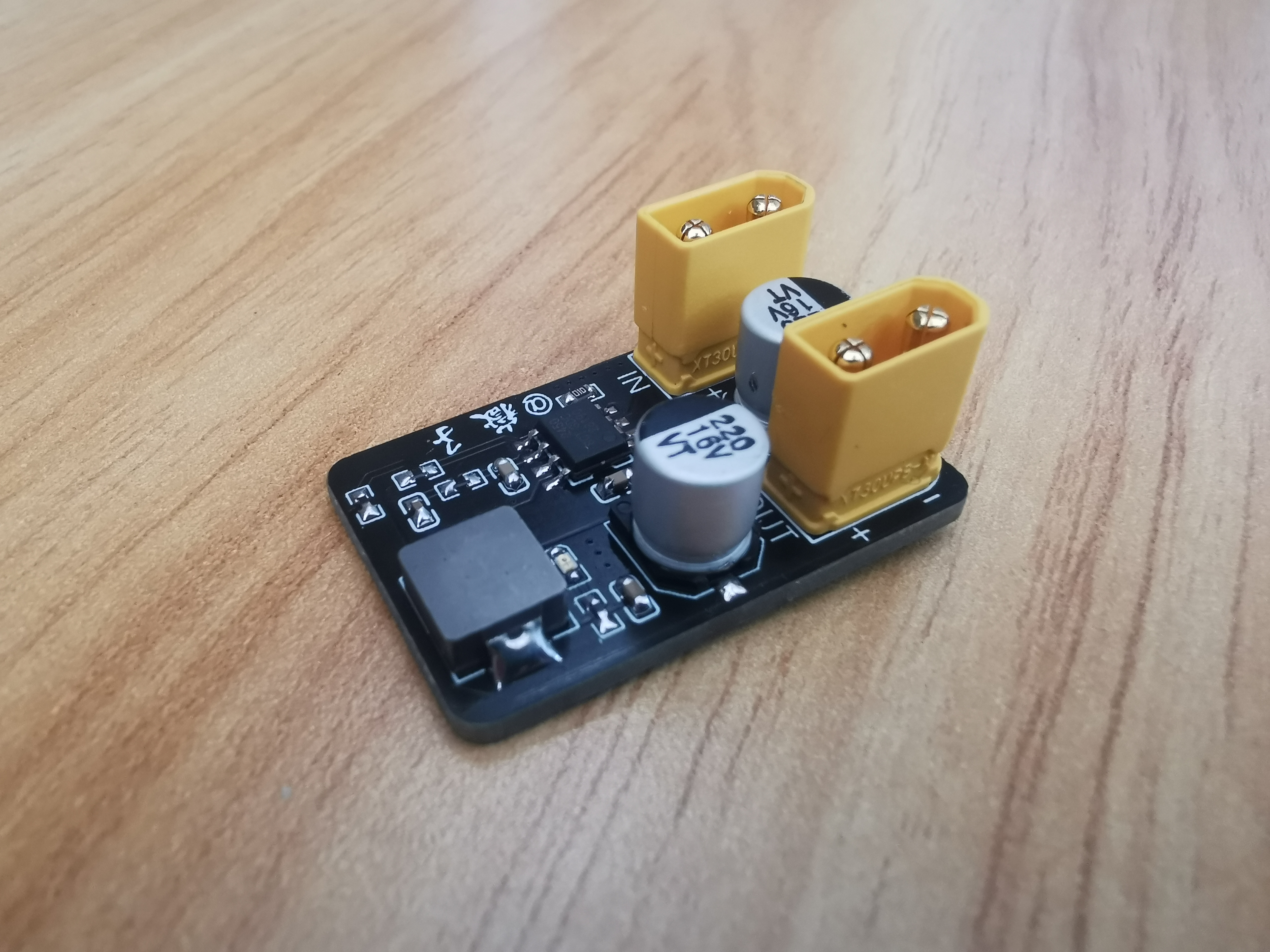

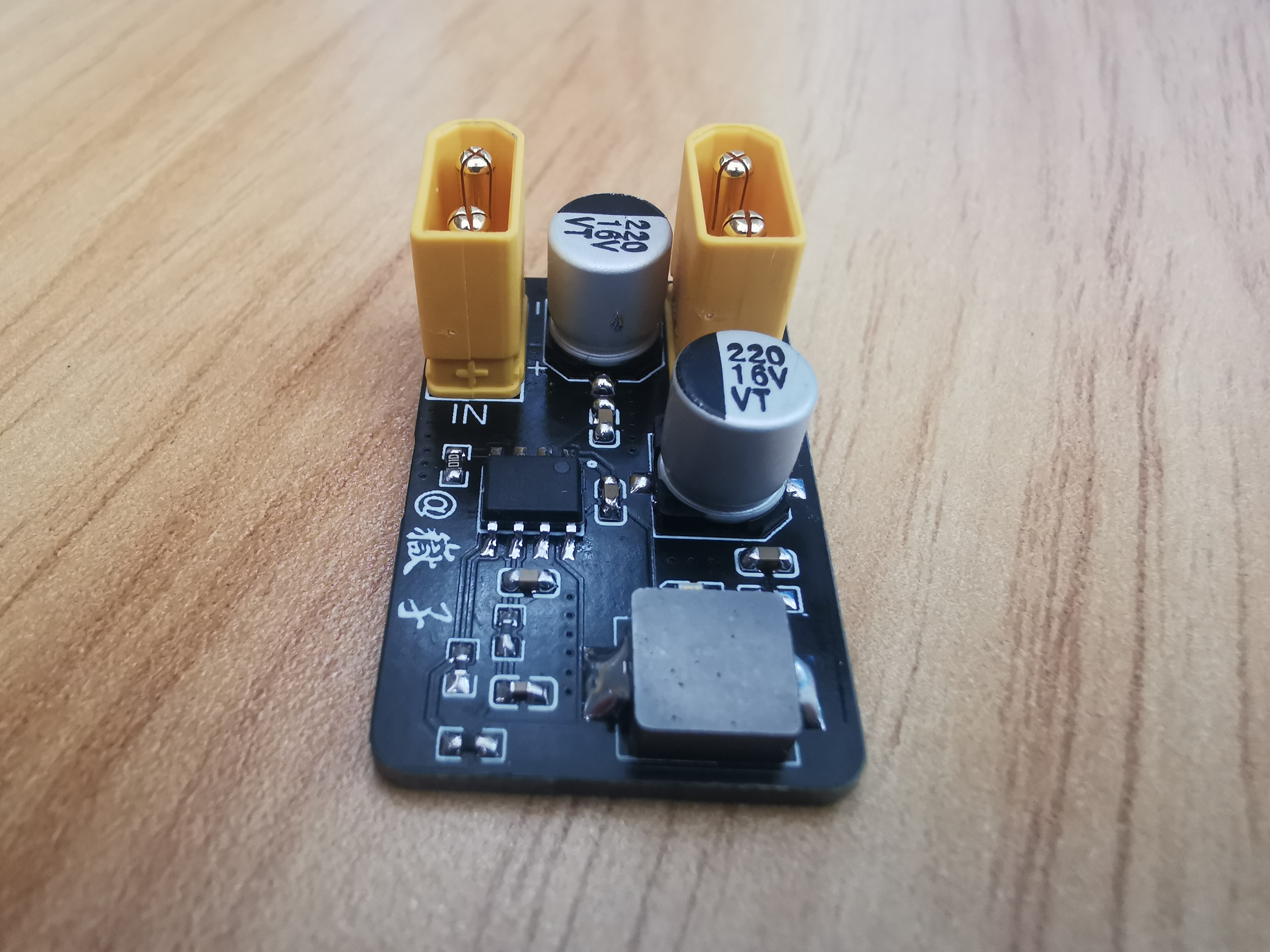

此作品为基于SCT2450芯片制作的DCDC电源,可适用于各种高电压转换低电压的应用场景,同时在智能车竞赛中也在使用,实测效果稳定,于是便设计了这款降压模块。
简介:此作品为基于SCT2450芯片制作的DCDC电源,可适用于各种高电压转换低电压的应用场景,同时在智能车竞赛中也在使用,实测效果稳定,于是便设计了这款降压模块。
创建时间:2023-10-20 15:14:32更新时间:2023-10-20 17:41:10
下面介绍一下为什么选择这个芯片?
在此之前我使用过很多DCDC降压芯片,由于本着减小模块体积的想法,使用过MP2236G这款芯片,MP2236G输出输入电压范围也能满足使用,但有一个致命的问题,耐流较差,瞬时电流过载导致芯片总是“放烟花”一开始并不知道什么原因,试了好几版不同的也不行。由于时间紧任务重,我选择了输入输出电压范围更广,并且有峰值电流限制和过流打嗝保护,过热关断保护,输出过压保护以及输入欠压保护,为实际应用的安全性提供了多重保障的SCT2450芯片,实测没有问题,稳定性很好,且输出电压非常准确。
SCT2450芯片的优点
输入电压范围为3.8V到36V,可支持高达38V的瞬态过冲电压、提供100kHz到1.1MHz可调节开关频率、采用峰值电流控制模式、睡眠模式下静态电流为25μA、提供峰值电流限制和过流打嗝(hiccup)保护,过热关断保护,输出过压保护以及输入欠压保护、提供工业通用的8个管脚的ESOP-8封装,管脚简单。
设计思路
我找到SCT2450芯片的芯片手册,研究电路还有电阻大小,我的具体输出电压为6.8V,所以我找到了可调电阻的位置,通过增大电阻的阻值,输出电压就越来越高,原理图中75K的电阻就是可调节的电阻,可以根据你们具体想要输出的电压大小来进行调节。
