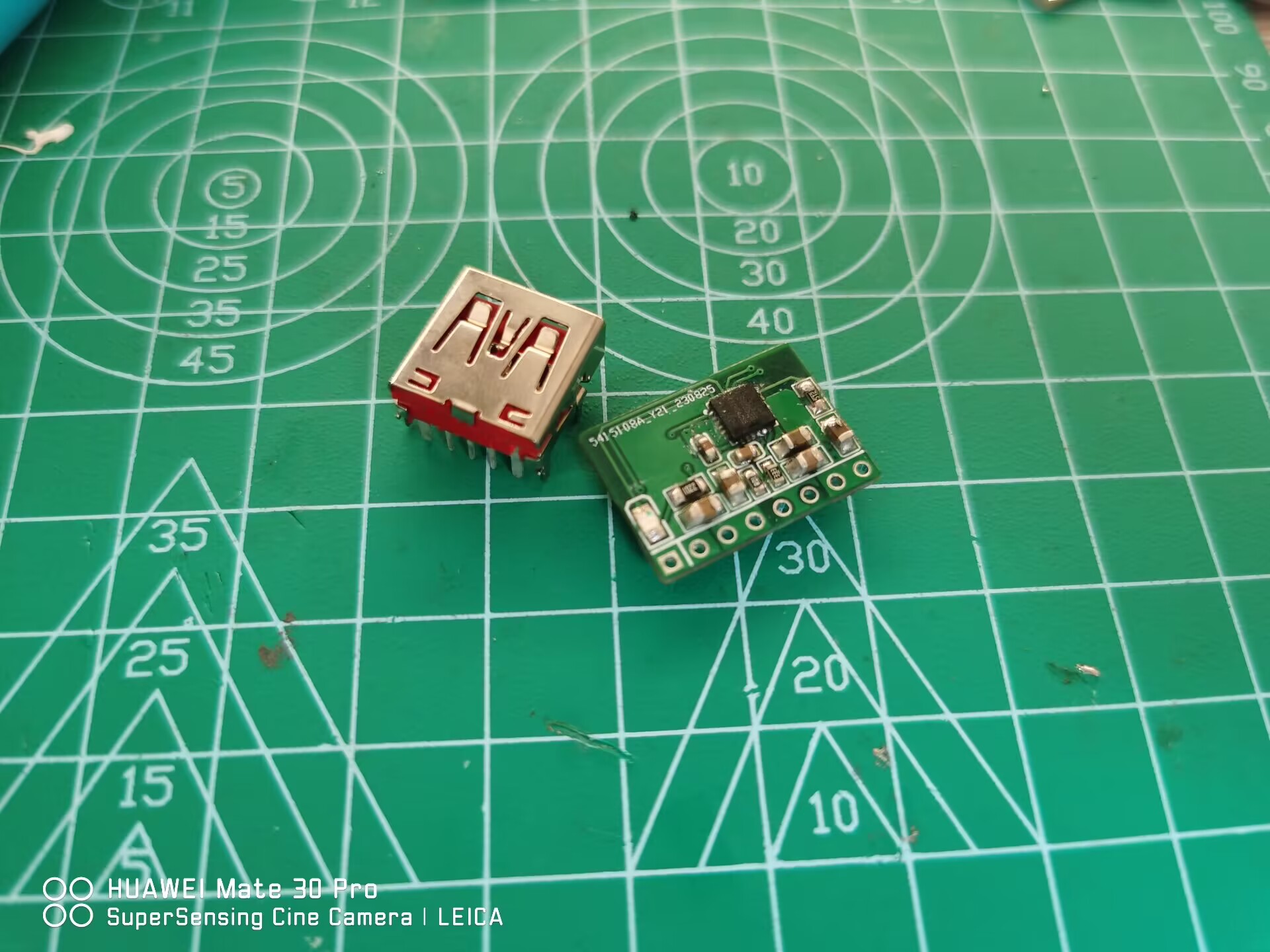

紧凑的尺寸:
模块尺寸仅为20x14mm,占用空间极小,采用排针连接,无需额外外围电路即可实现快速充电功能。

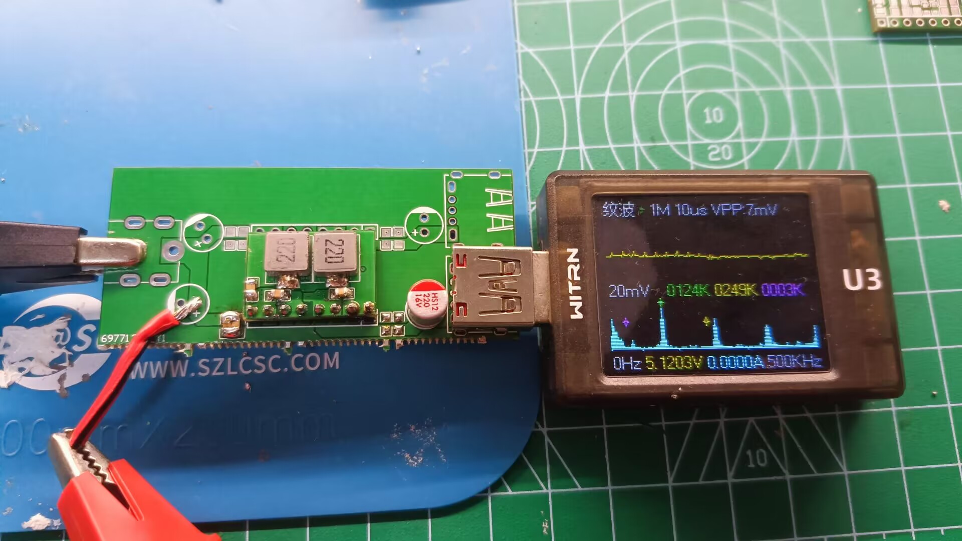

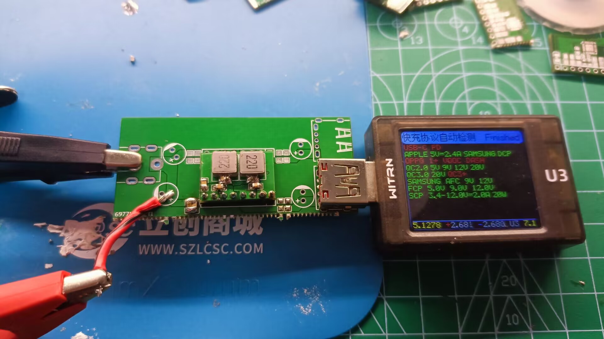

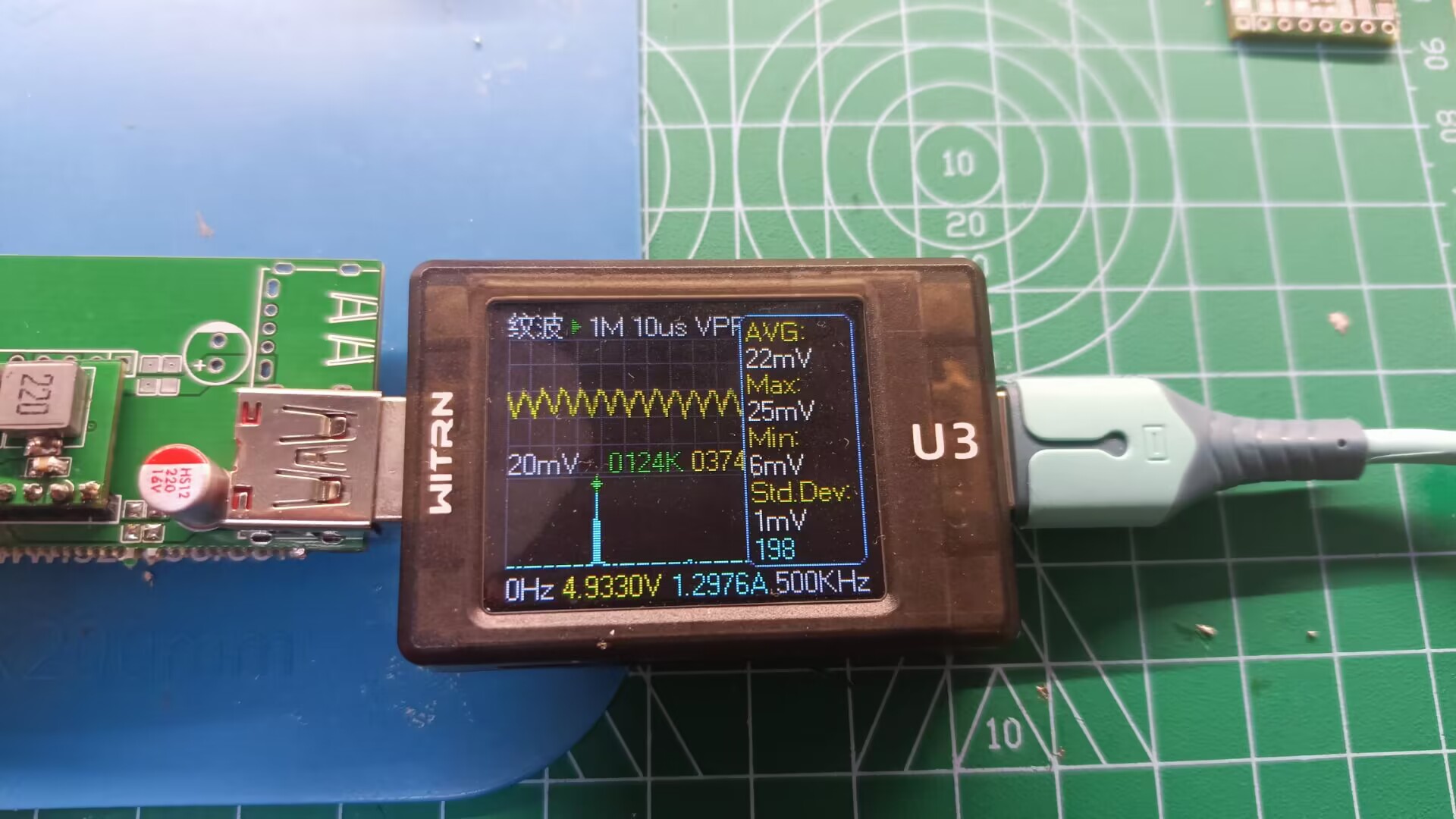

以下是一些参考测试图:
空载纹波↑
协议测试↑
与伟诠wt6636 65W充电模块大小对比↑
与USBA接口做对比↑(凑数用的

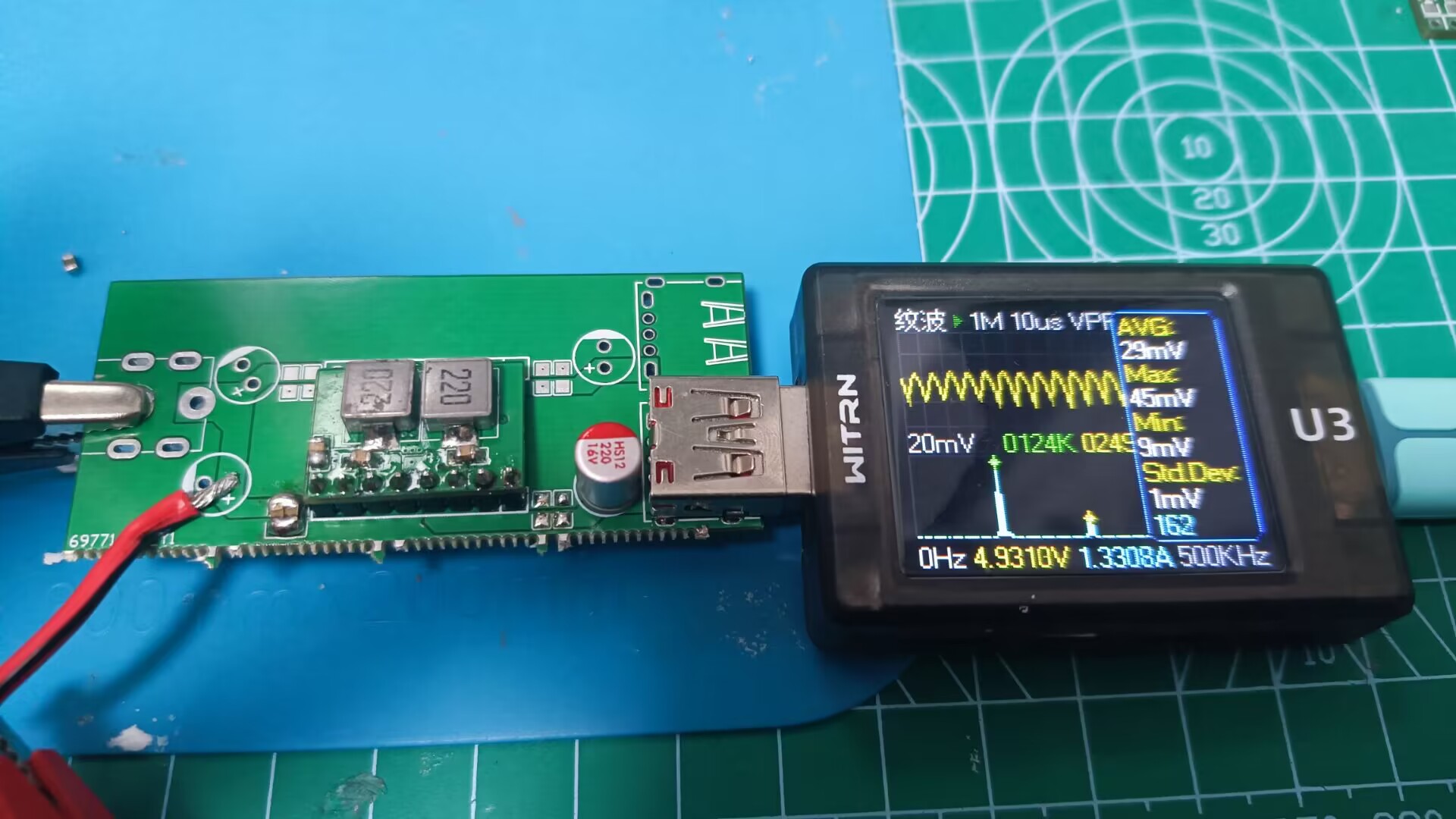

以下是用红米k40游戏版手机当负载做的纹波测试图:
VIN12V↑
VIN24V↑
注意事项:
1.两个电感需要选择感量和内阻一致的以保证模块稳定工作
2.输入输出建议放置100UF以上的固态电容来保证纹波稳定

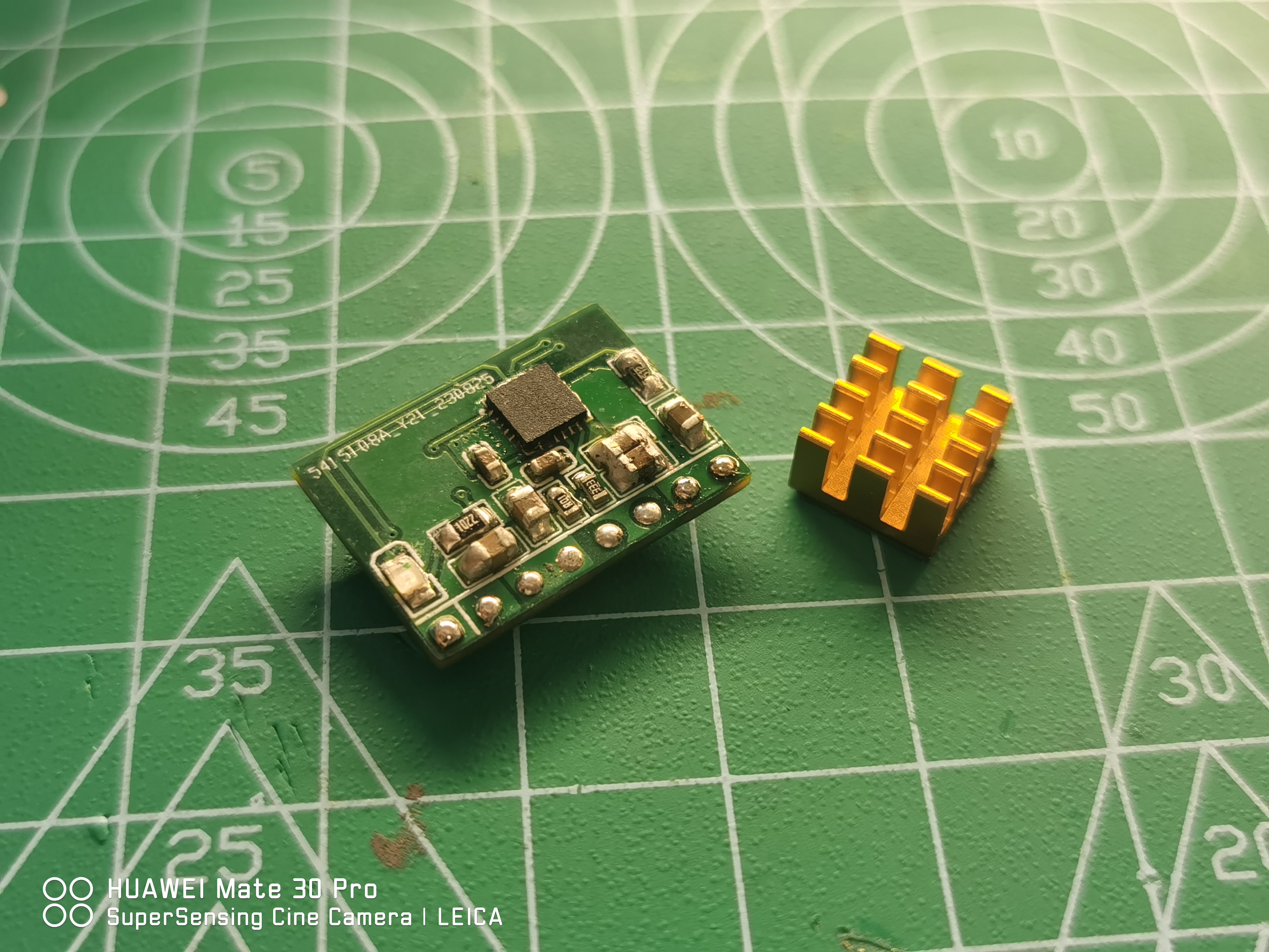

3.如果感觉芯片太烫可以选择给芯片上放一个1x1cm的散热片(摆设

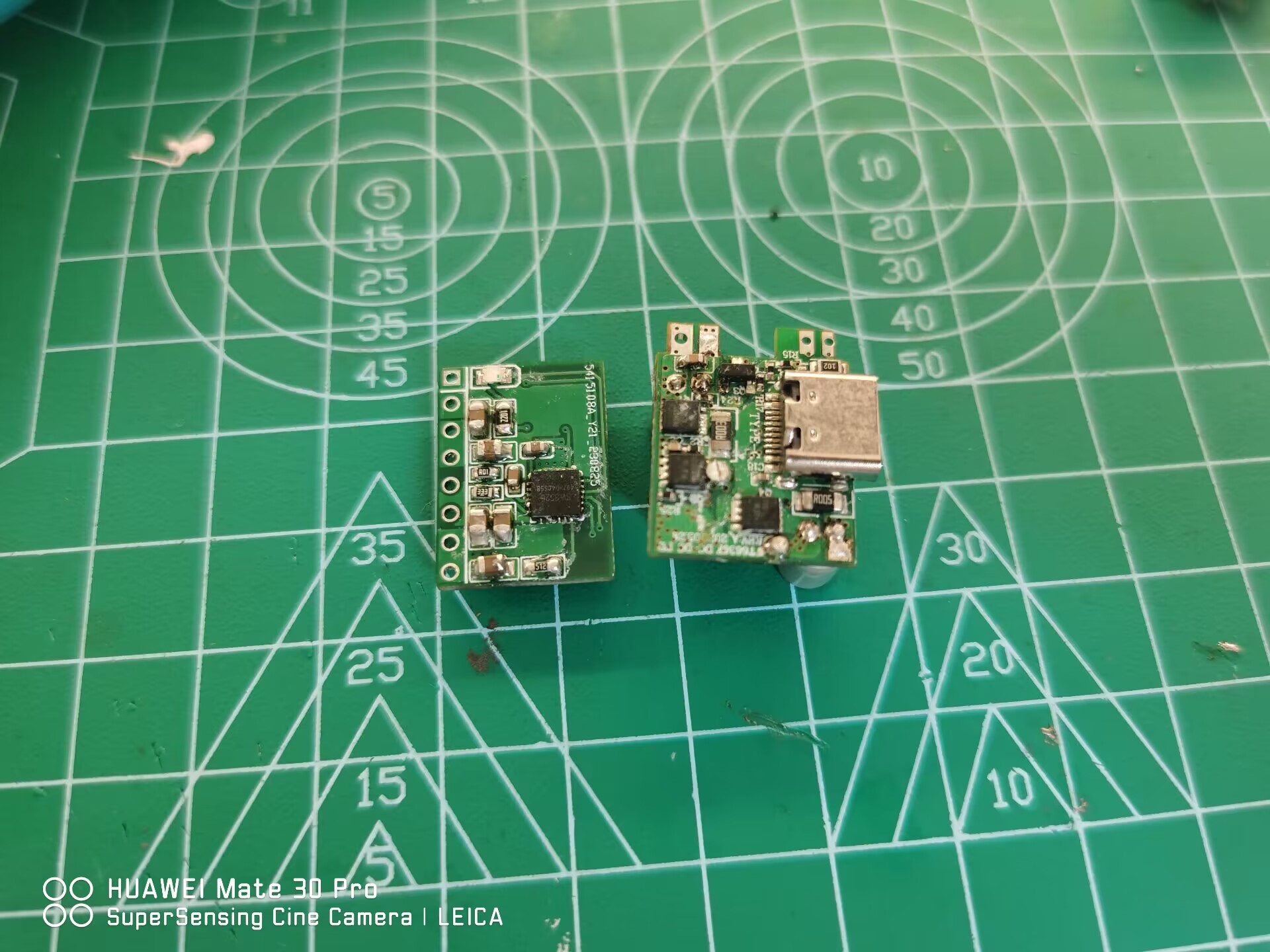

5.后续会更新BOM和发热测试以及C口版的0外围模块
