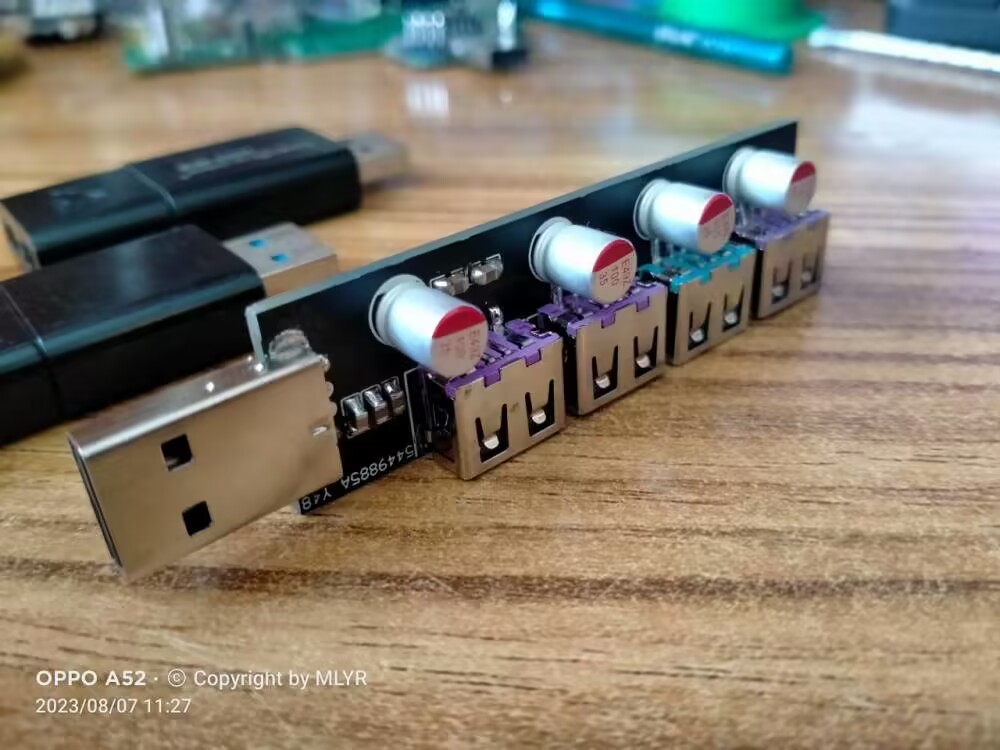

成本只需2快就可以做出一个USB2.0拓展坞
附BOM
设备优点(个人认为):
1.贴片电容采用全0805封装,方便焊接
2.USB口采用直插元件,方便焊接
2.使用4个固态大电龙给拓展坞滤波和储能,减少热插拔带来的浪涌问题
4.信号线采用圆角走线,减少信号反射带来的噪声
5.加了一堆JLC表示防止客编没加在固定位置
PS:附件有SL2.1A数据手册

注:感谢MLYR提供的照片和测试数据
实物展示:

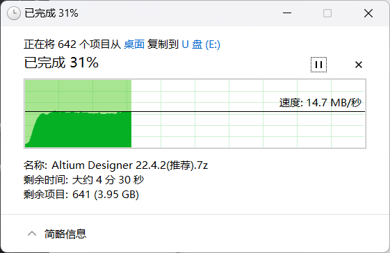

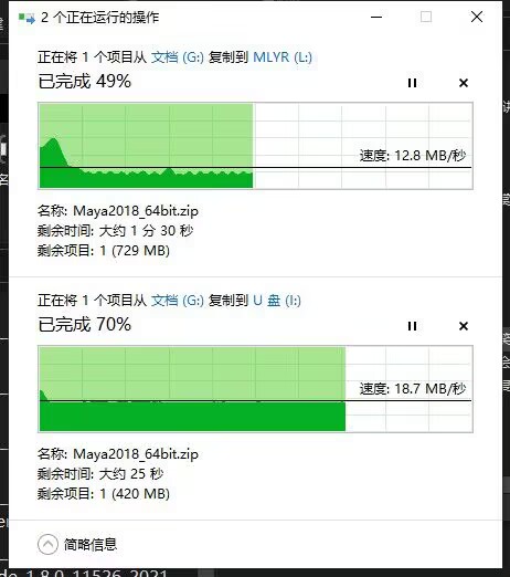

效果实测(仅供参考):
注:作者没有用外置晶振,所以速度会低于使用外置晶振
1.单口usb传输速度测试(黑胶体U盘测试):约为15MB/S
2.多口同时拷入文件测试(用金士顿3.0U盘测试):一个传输速度为12.8MB/S,一个传输速度为18.7MB/S

电容选型和焊接注意事项:
1:建议使用100uF或者150uf以上的电容
2:焊接输入滤波电容时不要把USBA输入的电源引脚过孔堵死
3:可以用SL2.1的内置晶振(可查阅数据手册来修改)
4:USBA输出口靠近电容焊接可让USB口不突出板子
5:LED灯的限流电阻可根据实际情况来选择
