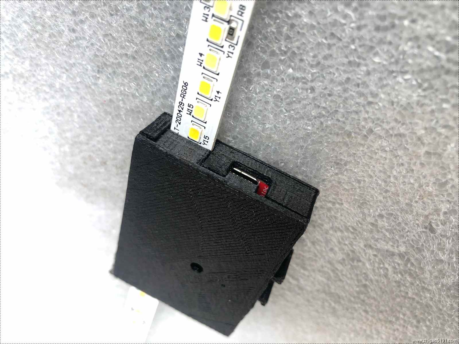

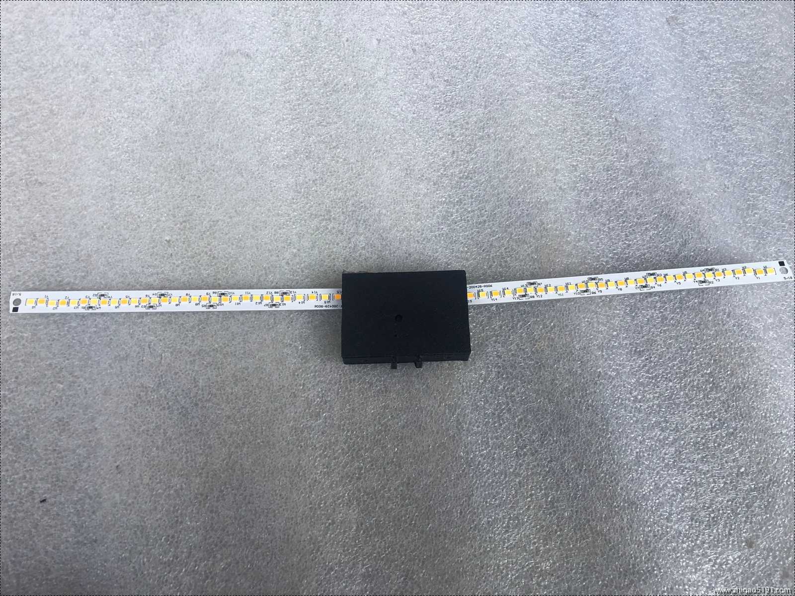

准备用来做电视机背景灯,关灯看电视时保护视力。
简介:准备用来做电视机背景灯,关灯看电视时保护视力。
创建时间:2023-04-10 11:38:51更新时间:2023-04-10 19:17:57
目前程序实现功能:PWM 3色调光,
                             按键短按 切换 白色 黄色 双色 关 状态切换
                             双击按键 白色 黄色亮度调到最大,三次连续按键 白色 黄色亮度调到30,四次连续按键 白色 黄色亮度调到60,五次连续按键 白色 黄色亮度调到120,六次                                       连续按键 白色 黄色亮度调到240
                             白色/黄色/双色状态 长按按键亮度递增,到最大亮度返回0
                             EEPROM储存 亮灯状态,白光,黄光亮度值
                             上电自动恢复上次亮灯状态,并渐亮到纯属灯光亮度

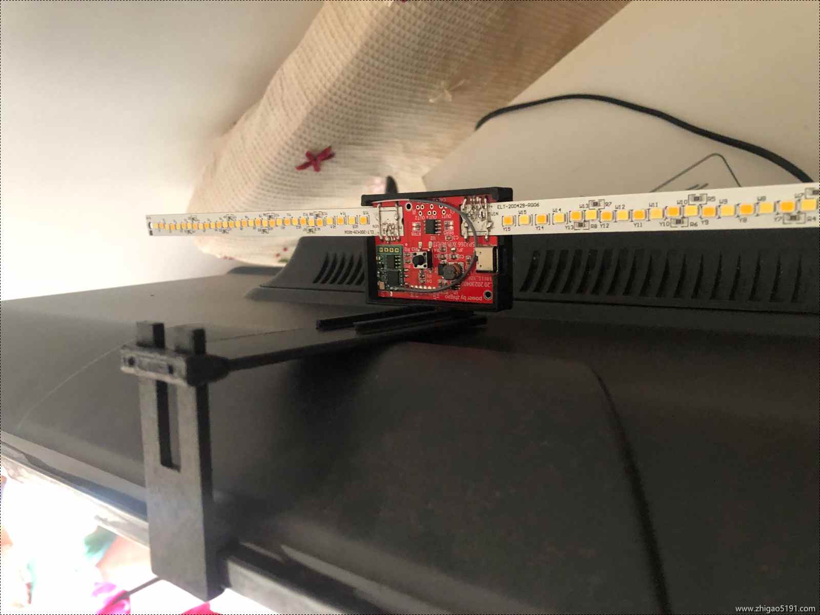

                            电源直接来自电视机USB口,实现随电视机开关灯。

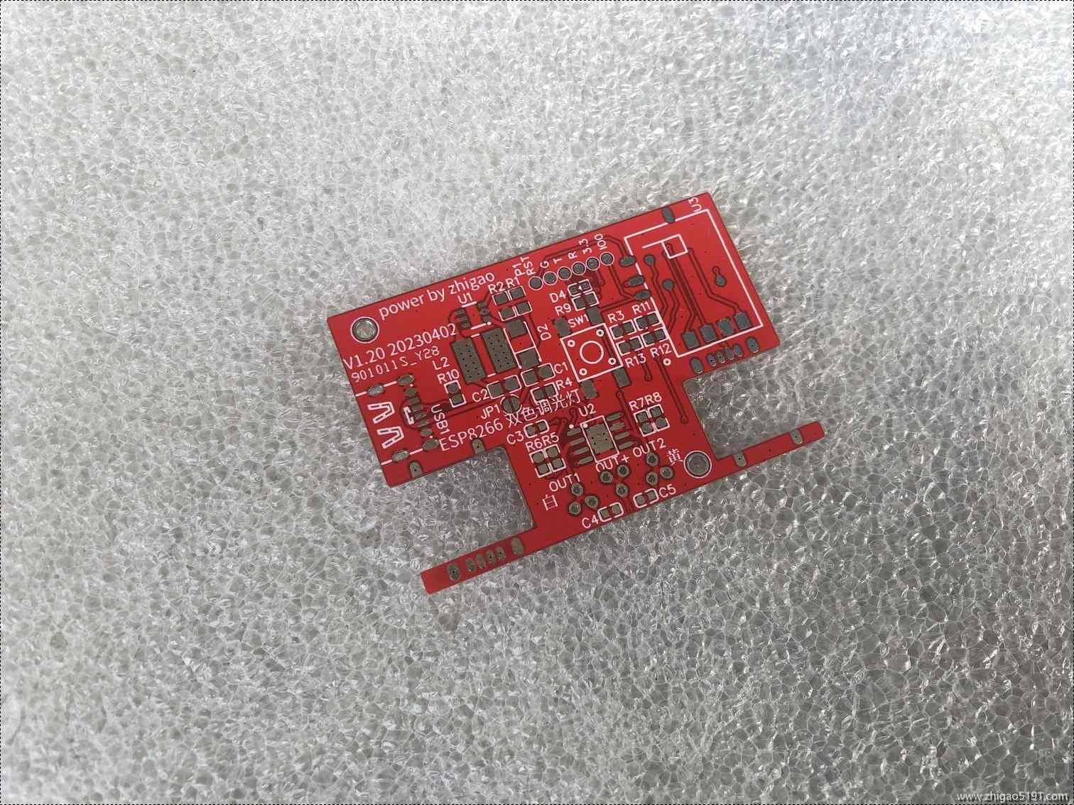

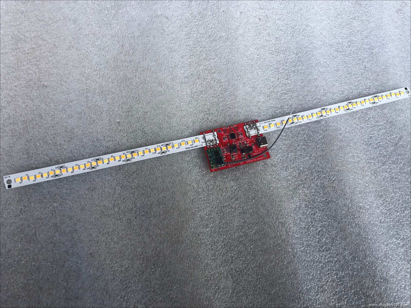

PCB

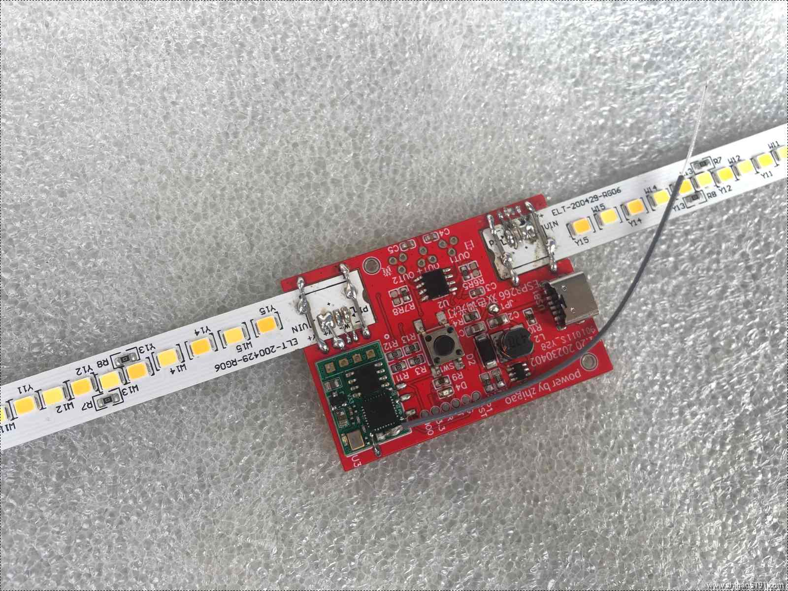

焊好的PCB
PCB特写

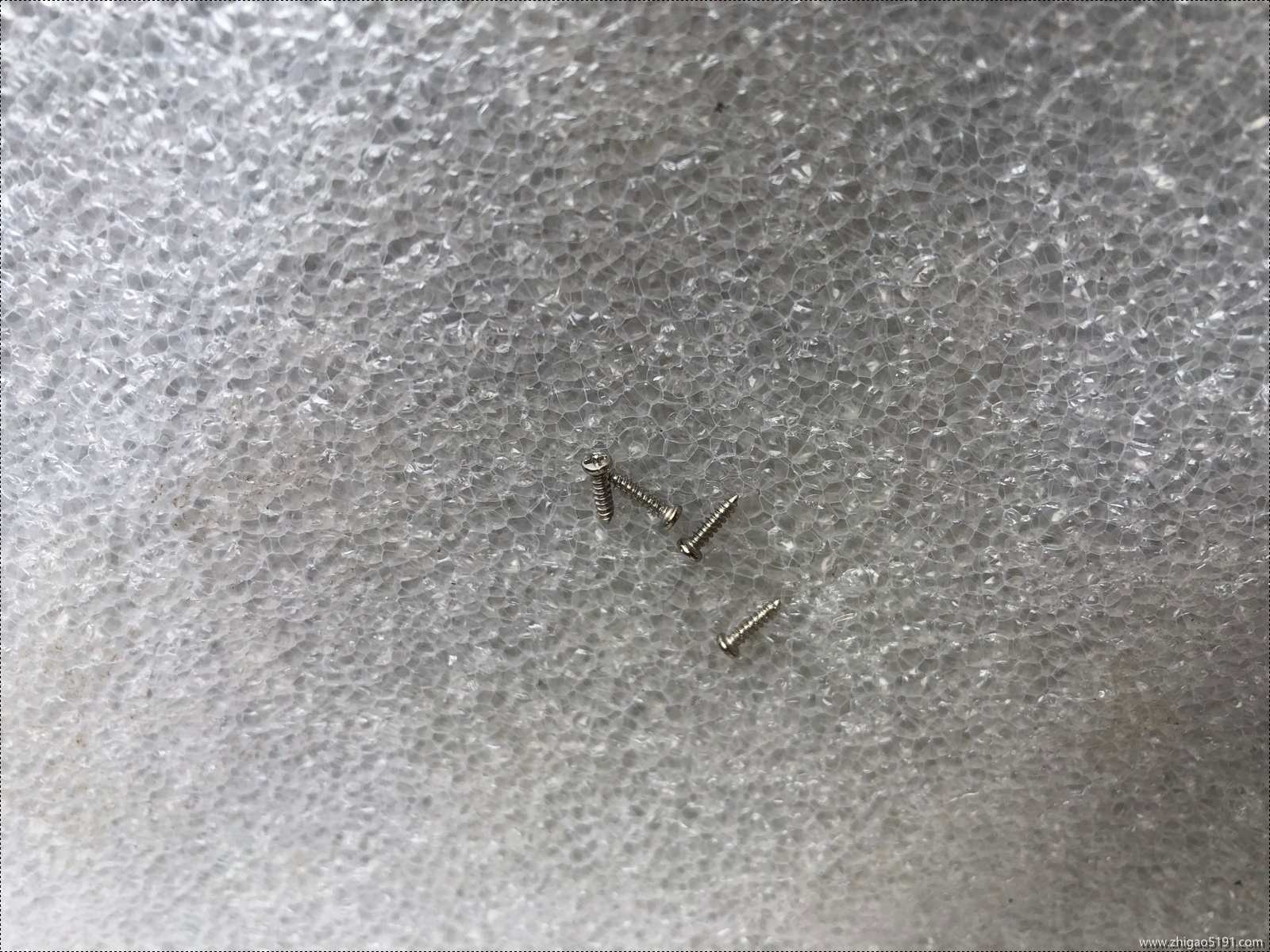

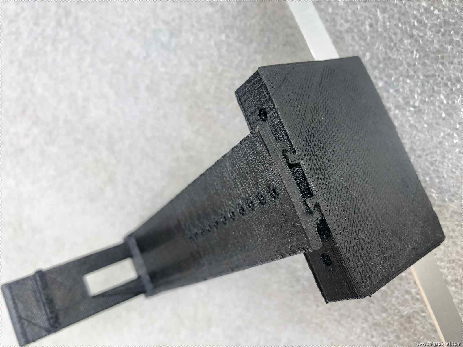

固定螺丝

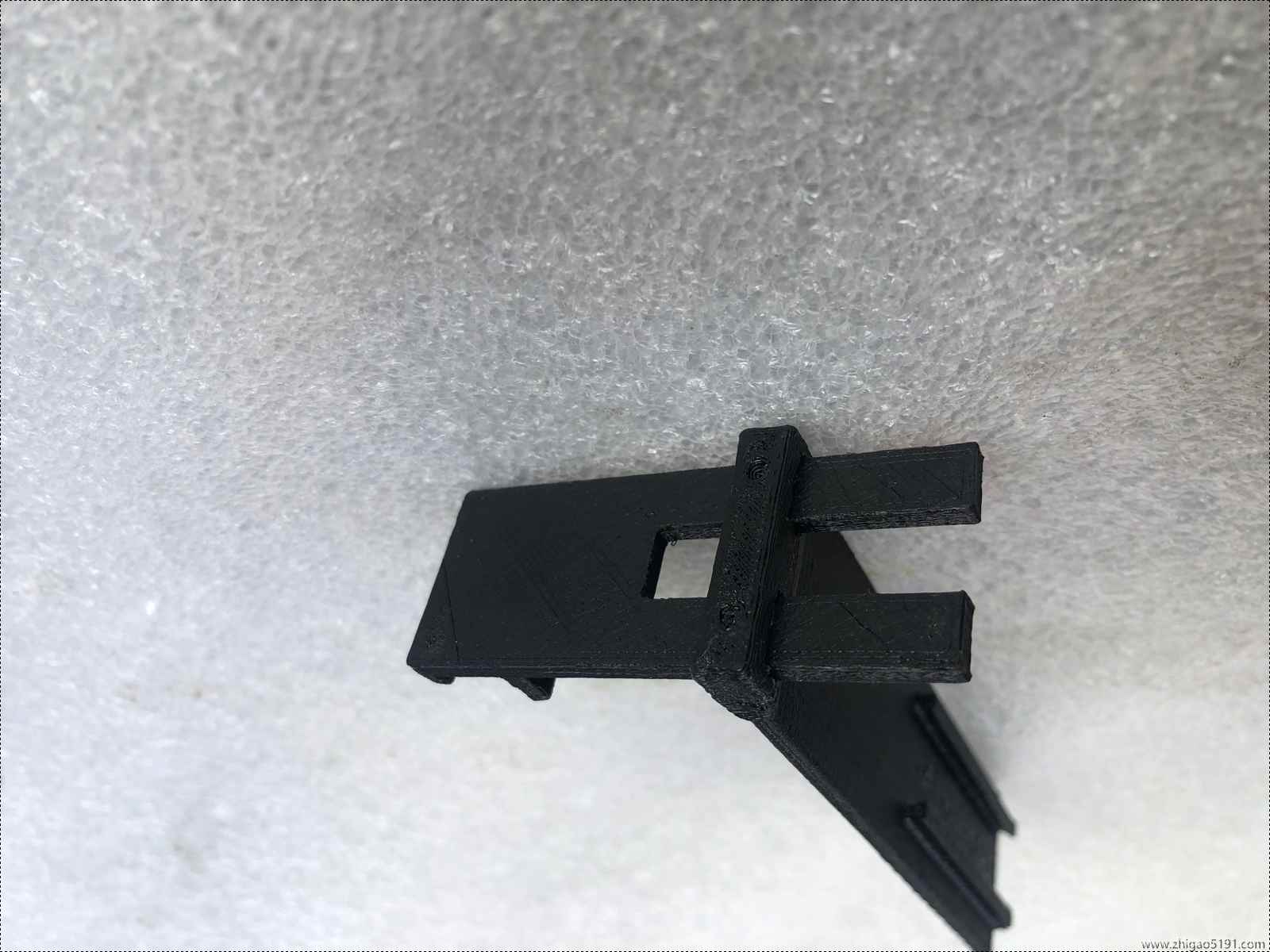

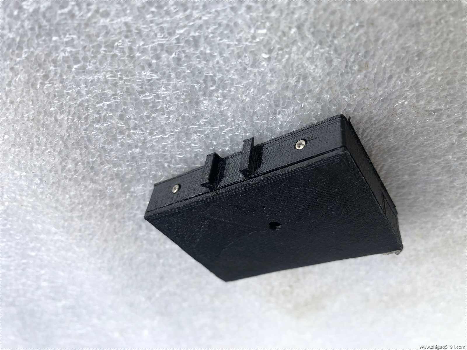

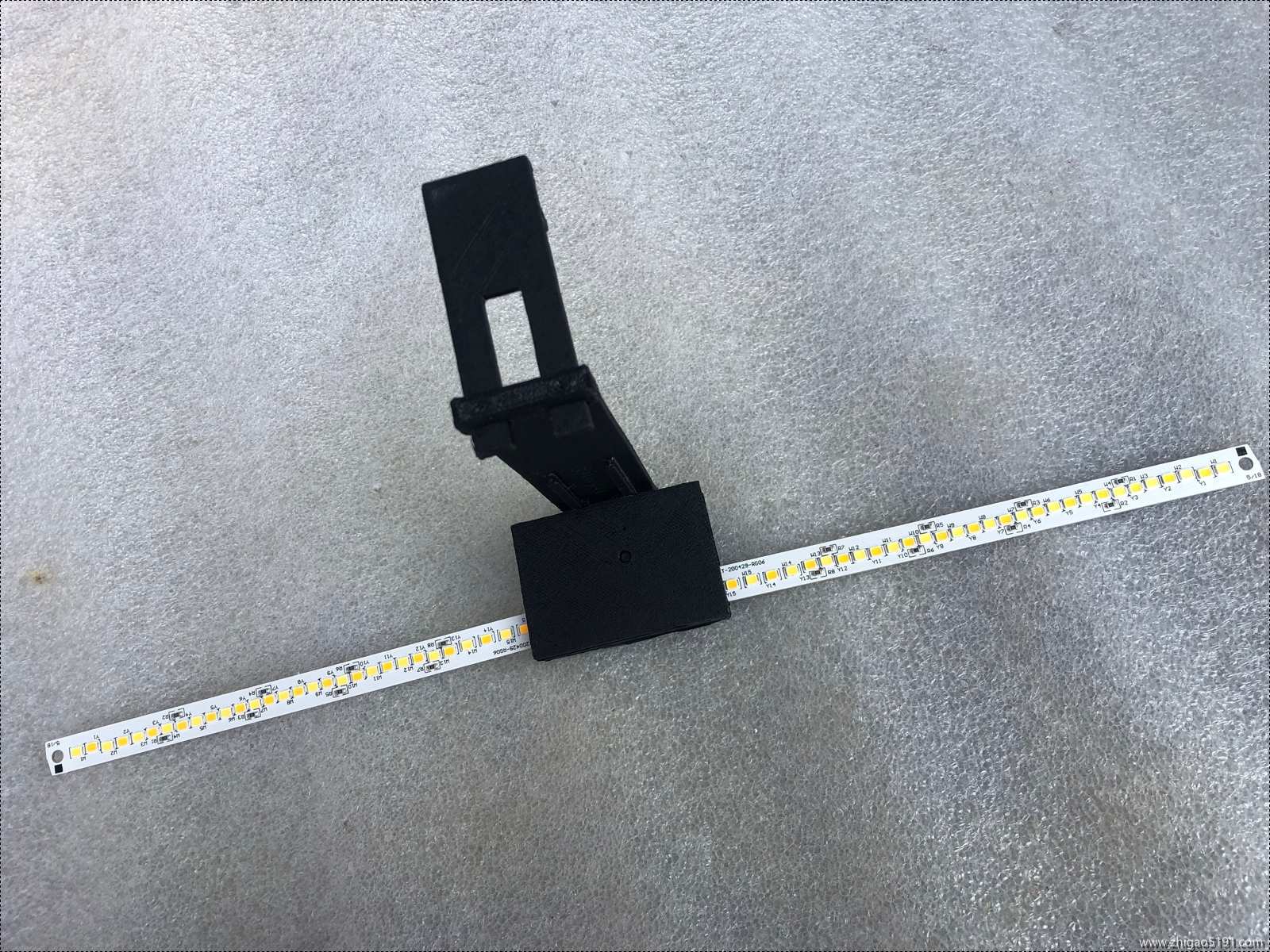

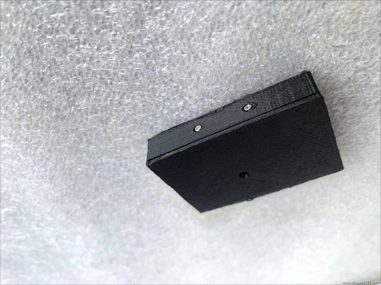

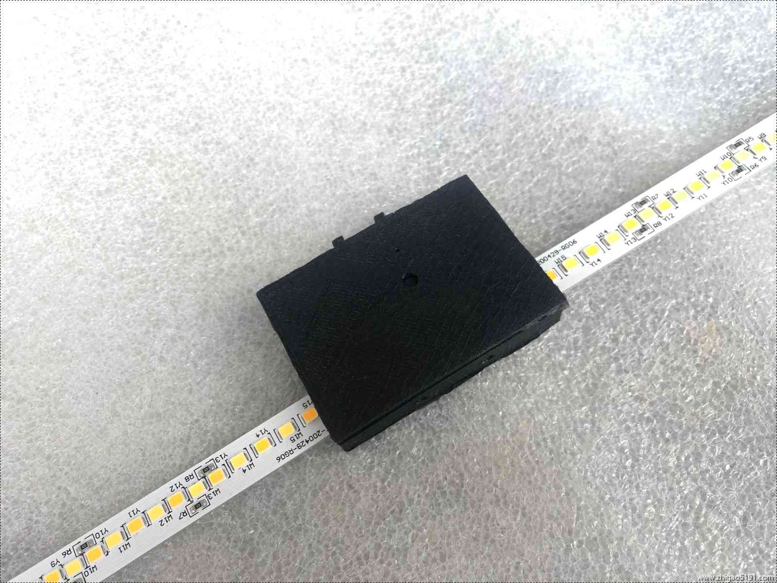

外壳

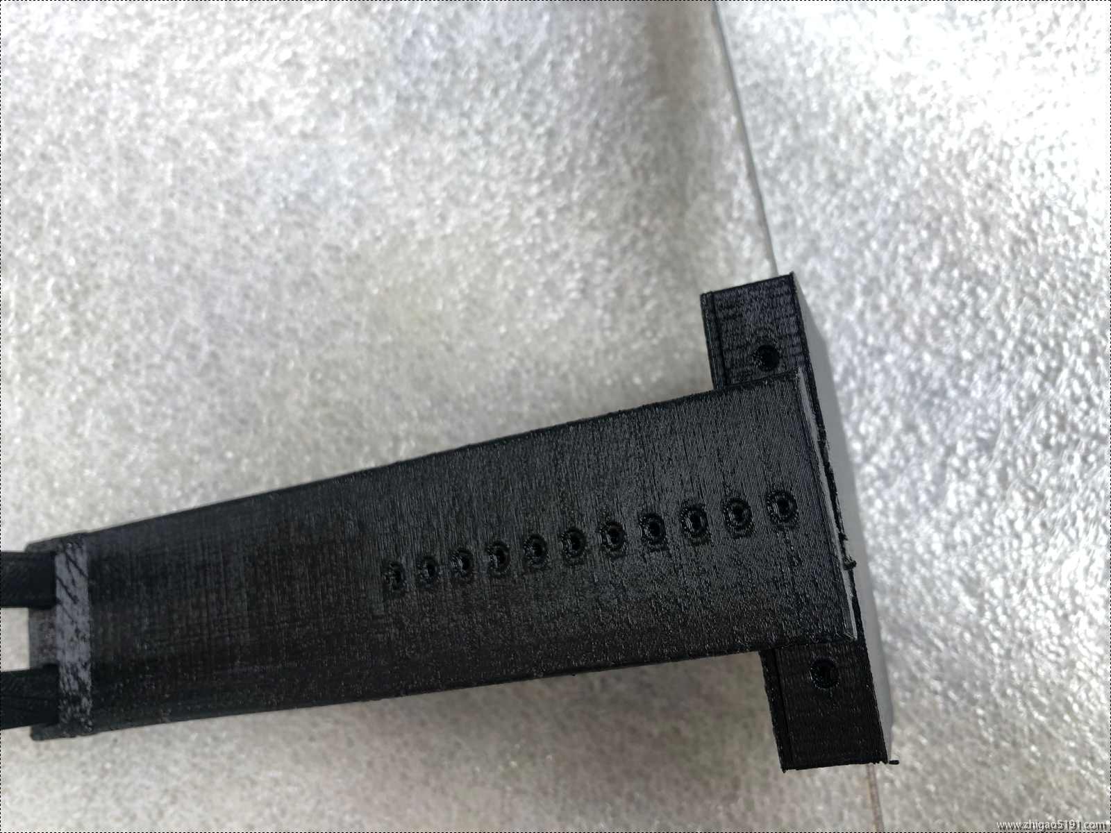

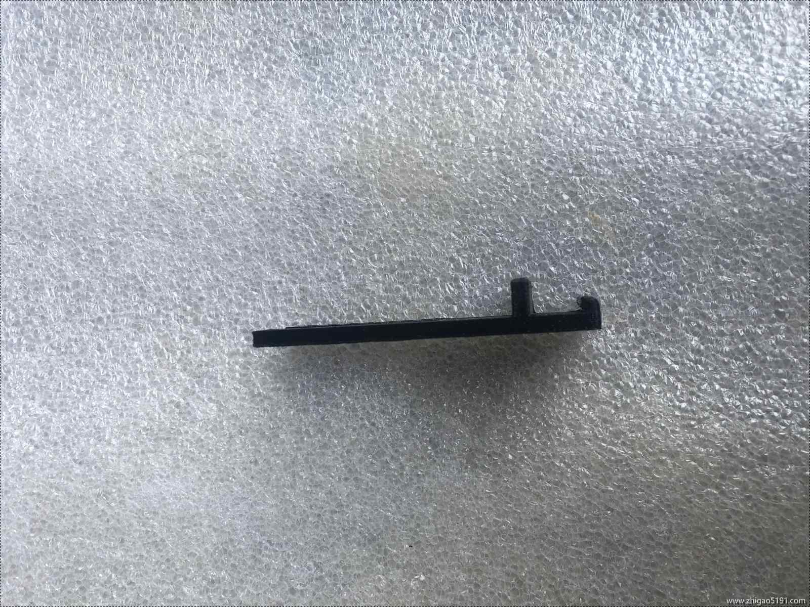

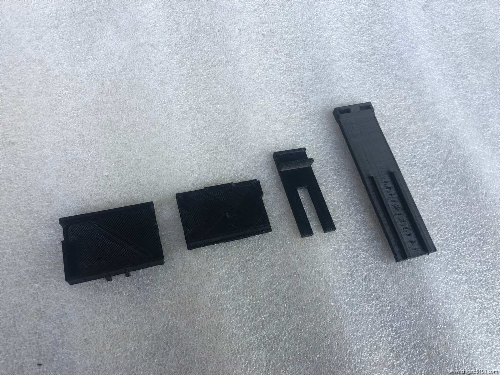

外壳支架全套
高度可调节
预留螺丝孔,实际很紧,不需要

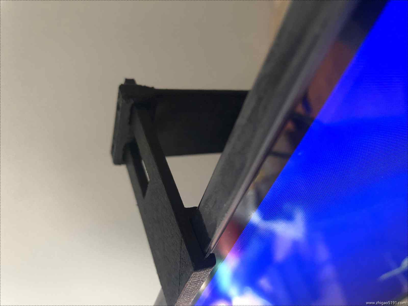

根据电视机厚度可微调

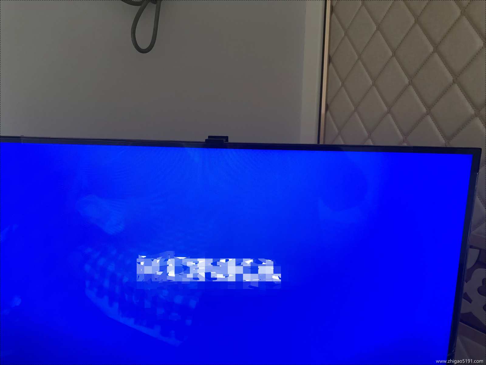

上电视机的样子
