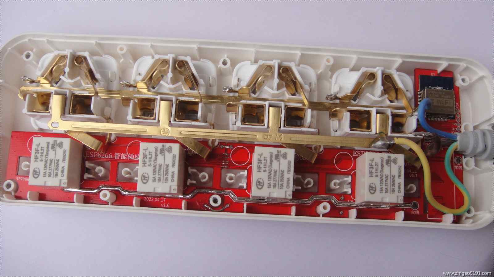

使用ESP8266 控制4位磁保持继电器的插座
简介:使用ESP8266 控制4位磁保持继电器的插座
创建时间:2023-12-04 11:07:14更新时间:2023-12-04 19:58:55

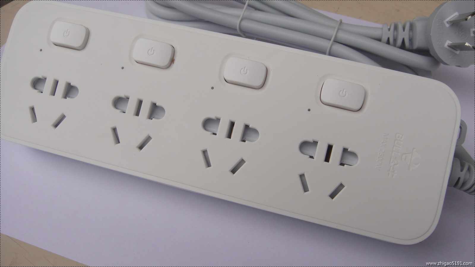

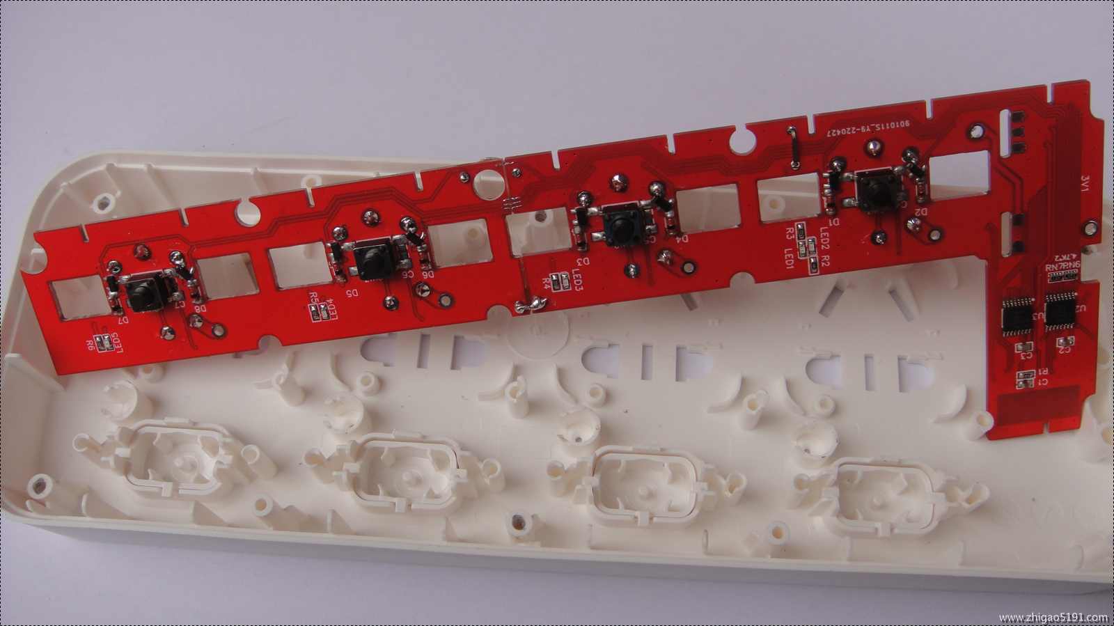

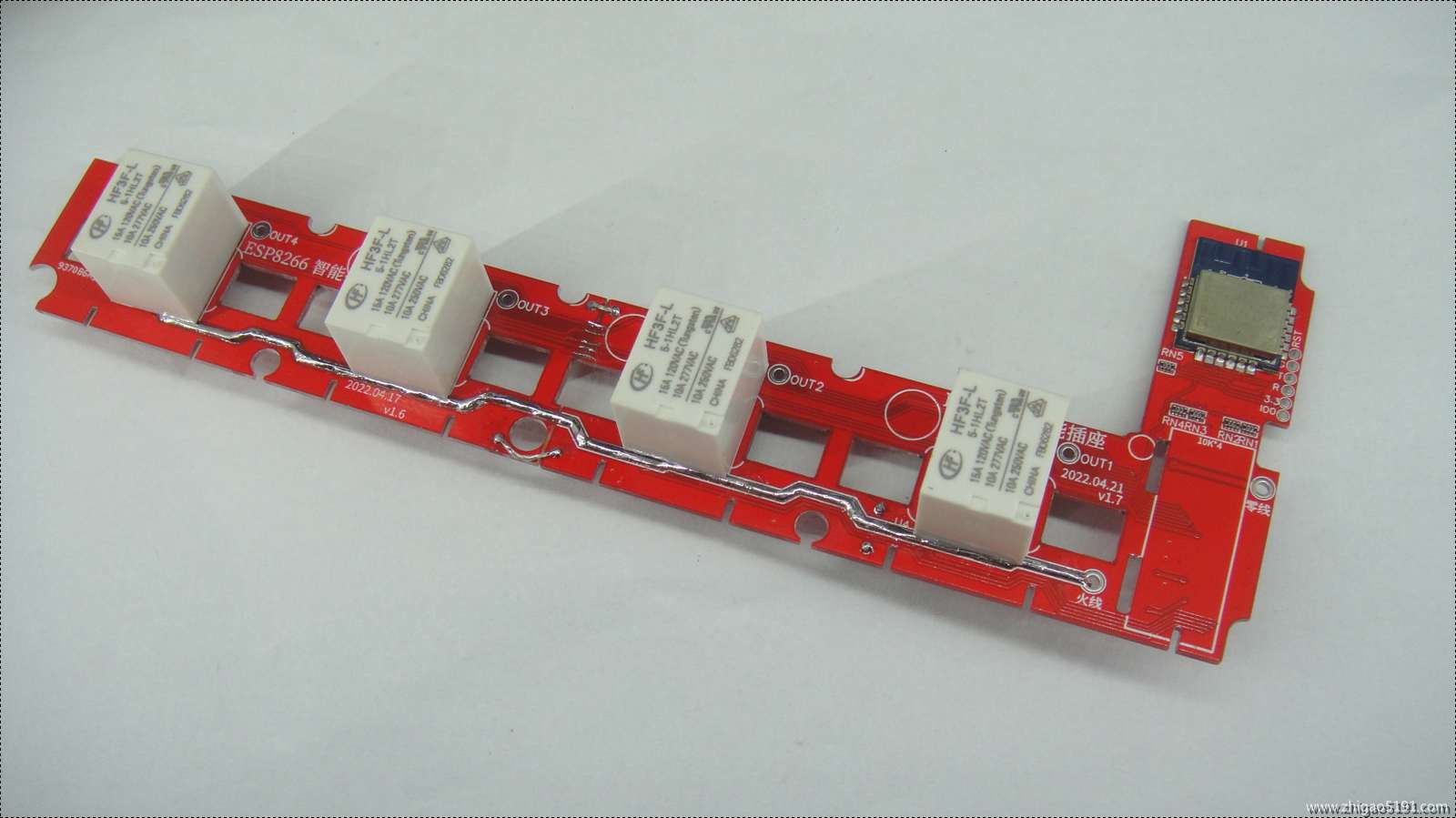

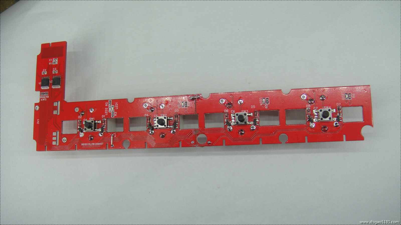

   打印机等设备太多,长期通电待机功耗大,不同电,使用时又不方便,之前一直使用小K 一位智能插座,连接排插,定时开关所有设备。知道最近玩起ESP8266,学习了Arduino,所以产生了自己DIY智能插座的项目。

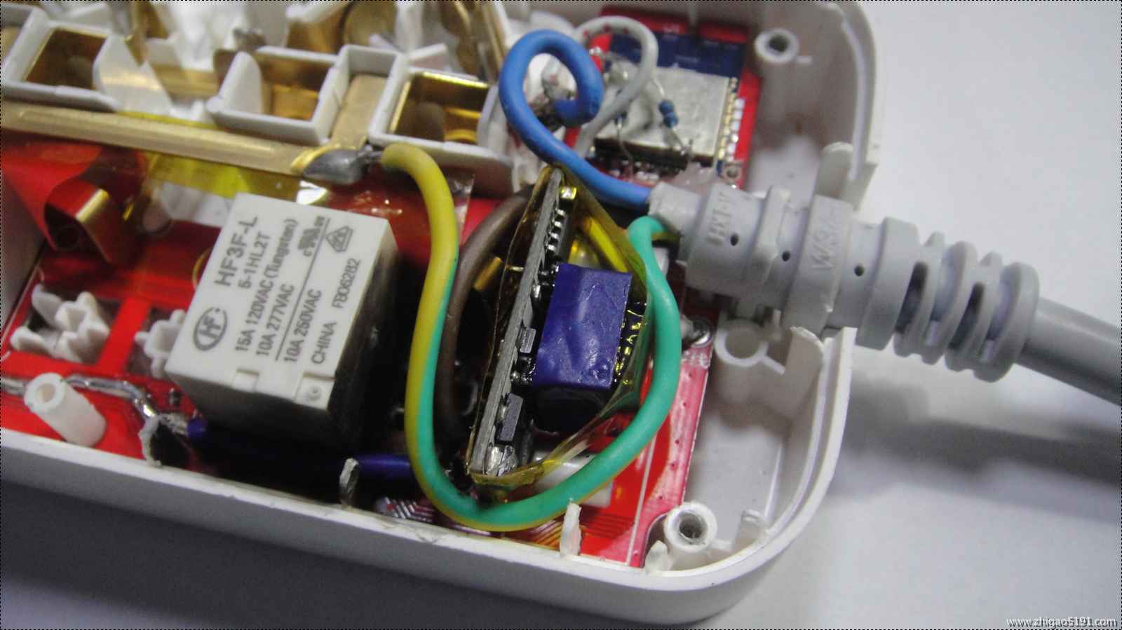

     目前已实现功能:1.低功耗设计,采用4只磁保持继电器,只在开关动作时继电器线圈通电,其余时间只有ESP8266待机耗电,用USB电流表测试整个PCB待机电流0.08A,单个继电器动作时电流0.15A。
                             2.断网状态 4位插座可独立使用按键控制,相应LED指示通断状态。

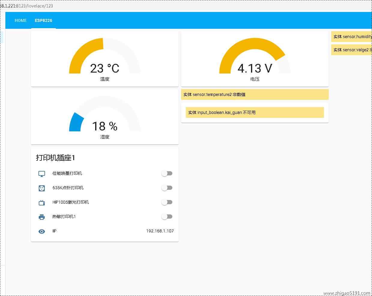

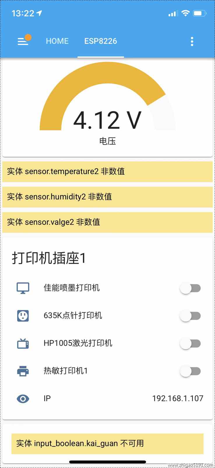

                             3.采用MQTT协议接入Home Assistant,可使用Home Assistant WEB或者手机客户端控制每位开关,同时插座会反馈按键开关操作插座的状态,按动任意按键,插座将局域网IP发送给MQTT订阅主题

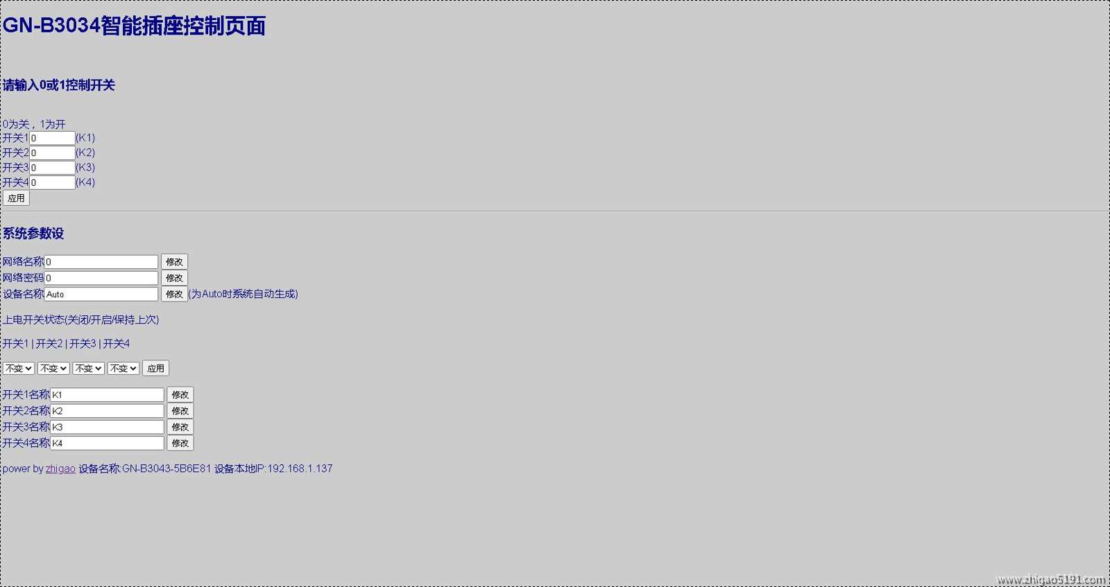

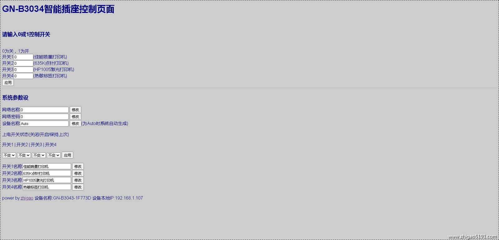

                             4.使用ESP8266 WEBserver服务,可网页操作开关通断(同时支持POST参数控制,可接入其他自动控制设备或程序)
                             5.使用ESP8266 EEPROM存储开关状态,重启上电可分别设置每位开关状态为 关闭/开启/保持上次状态(使用WEB配置)
                             6.WEB界面可设置4位开关备注名称
                             7.上电长按第3个按键(电源线端为按键1),可重置EEPROM参数
                             8.WIFI账号密码配网,使用过WiFiManager中文库做WEB配网,但偶尔程序跑飞,所以改成WEB页面配网,断码请自行完善
                             9.WEB配网及内置定时开关功能正在完善中,敬请期待
注意,插座带有220V交流电,非专业人士请勿拆开和改造!该文章仅为展示,如仿制请自行注意安全!!!
本开源项目遵循GPL3.0开源协议,但是如果商用,请您捐助所得净利的20%给慈善项目并且将整个捐款订单公开,如果做不到请不要商用
WEB配置及控制界面
Home Assistant WEB界面 支持插座反馈状态

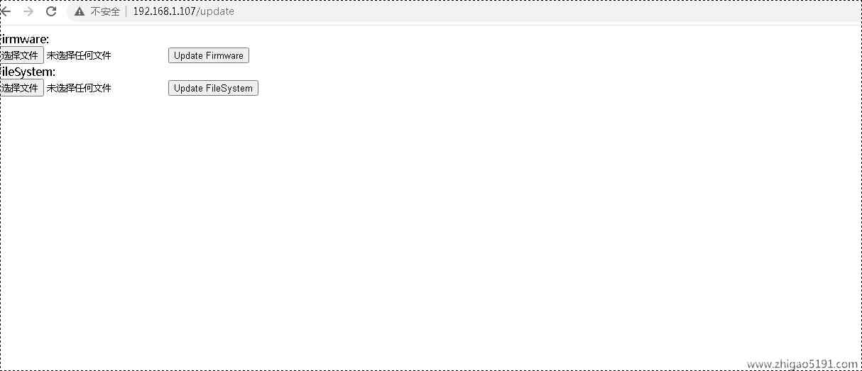

固件升级页面,直接WEB上传bin文件升级
Home Assistant 配置文件
configuration.yaml 文件添加 “ switch: !include switchs.yaml”
switchs.yaml 文件如下这是1个插座,多个插座自行更改设备名及订阅主题
- platform: mqtt
name: "GN-B3043-1F773D-K1" #设备名称,自己设置
state_topic: "GN-B3043-1F773D/state/K1" # “GN-B3043-1F773D” MQTT订阅主题,即插座的设备名称,可网页自行设置,设置成Auto 则自动用MAC生产,该地址即自动生成
command_topic: "GN-B3043-1F773D/set/K1"
unique_id: "32b33778a2614be0a3290f81afdeaba9" #实体ID,任意,不重复就行,不设置,Home Assistant会提示无唯一实体ID payload_on: "1"
payload_off: "0"
state_on: "1"
state_off: "0"
optimistic: false
qos: 0
retain: false
icon: mdi:monitor
