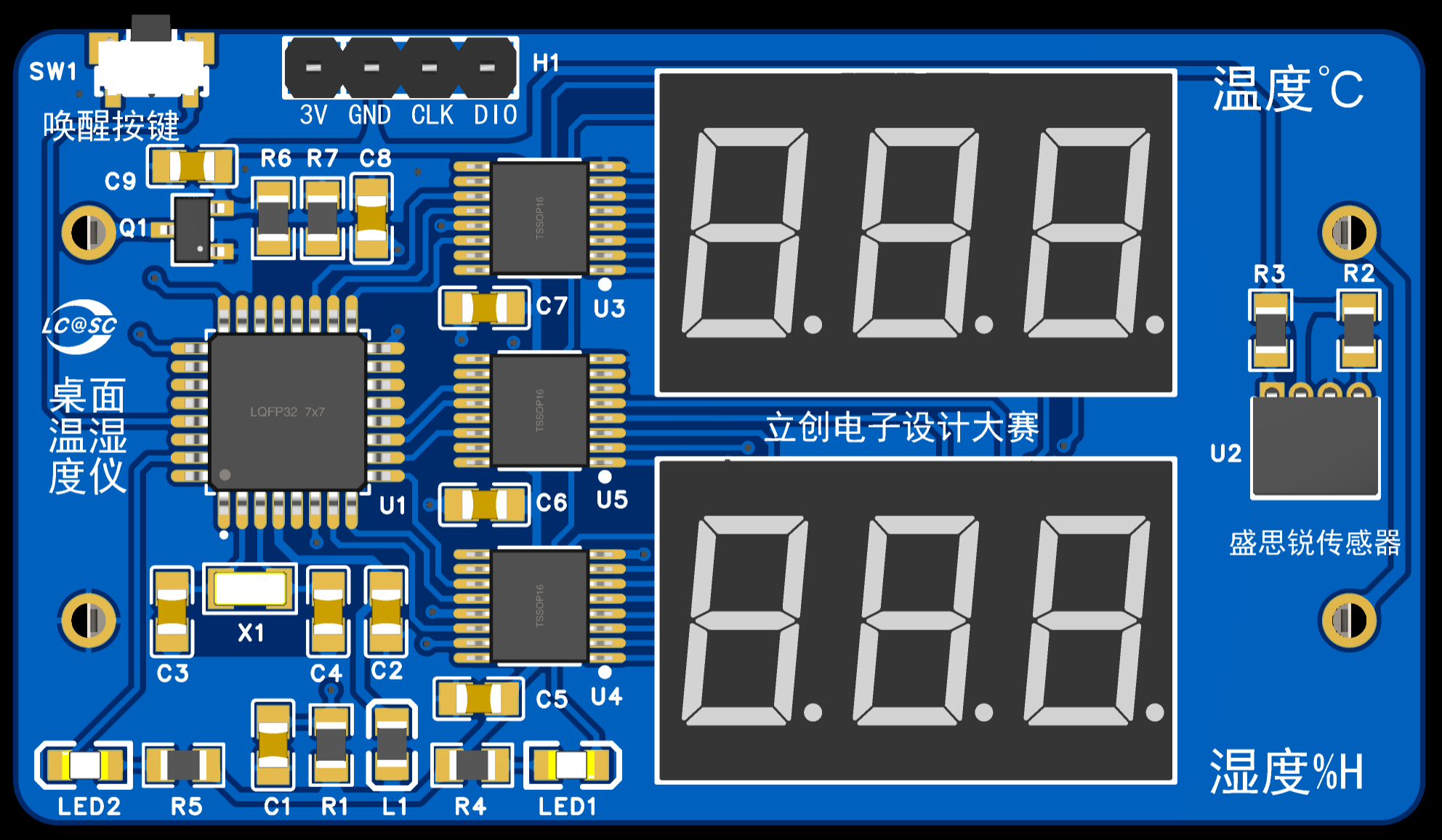

* 1、项目功能介绍
家用环境,便携式设计,显示环境的温度和湿度
*2、项目属性
完全公开,复刻立创电子温湿度仪
* 3、开源协议
GPL3.0
*4、硬件部分
复刻了家用温湿度仪,电路板未变化,由于 SP420361N缺货,改用FJ3361BH替换
*5、软件部分
原来的程序是采用共阴极发光二极管,由于替换元件是共阳极的,因此适配了共阳极的二极管,其它部分未改动。
