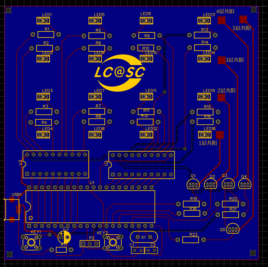

*4、硬件部分
通过采用STC89C52RC主控 ,74HC573增强IO口驱动能力,74HC573来控制每层16个LED灯低电平,三极管控制每层高电平,利用USB进行供电,通过STC89C52RC的TxD与RxD进行串口通信,下载主程序。点灯时通过74HC573给指定LED灯低电平,三极管给指定LED一层高电平,形成电位差,从而达到点亮指定LED的目的,形成光立方。
注:推荐使用嘉立创EDA。若选择其他EDA工具,请在附件上传PDF格式的原理图,PDF格式的PCB图纸,Gerber格式的PCB文件。这里可以详细说明您的项目实现原理和机制、注意事项、调试方法、测试方法等。推荐图文并茂的形式向别人介绍您的想法。

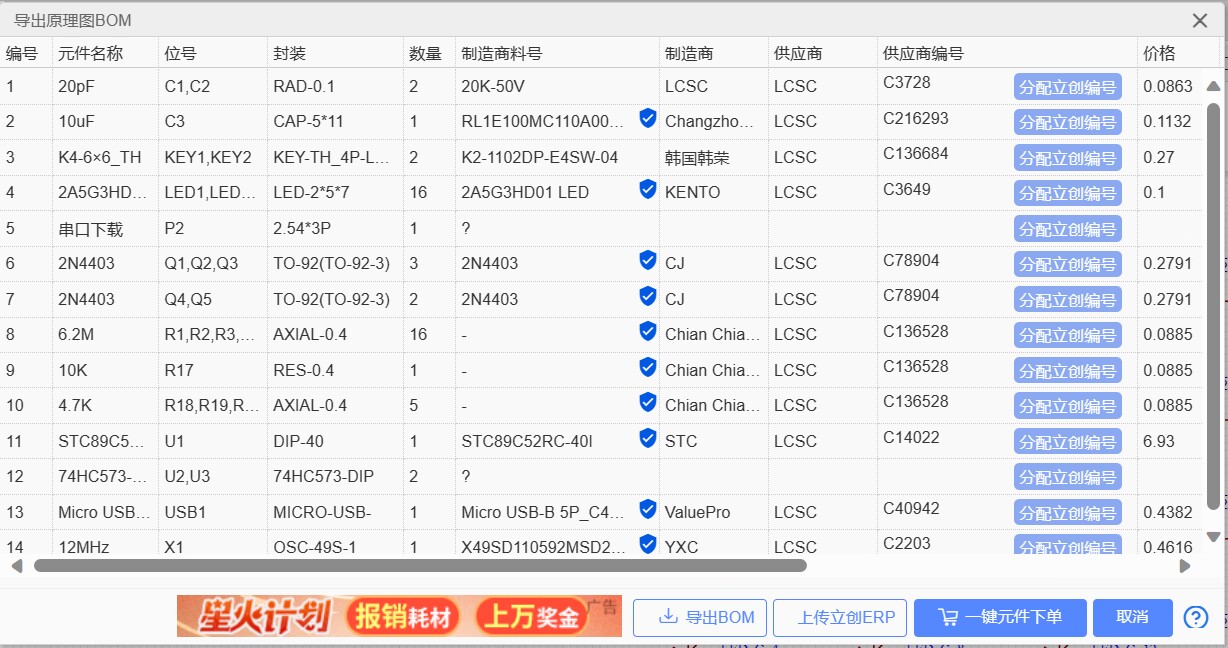

*6、BOM清单
请输入内容…
