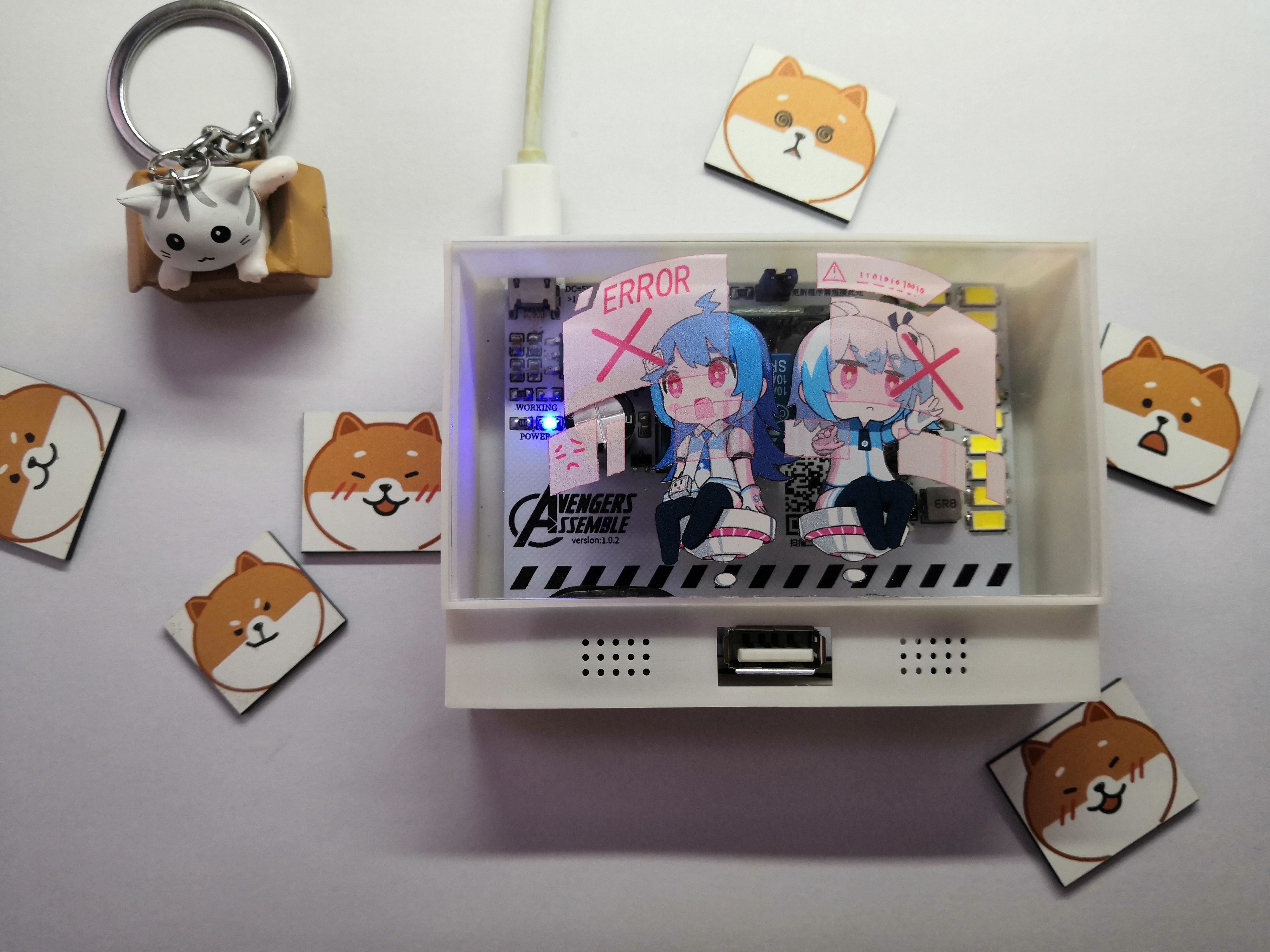

使用启英泰伦的Cl1102模块,实现语音打开和关闭USB接口以及小夜灯的开关亮度调节等功能,离线语音无需联网,简单易用,桌面小摆件+1
简介:使用启英泰伦的Cl1102模块,实现语音打开和关闭USB接口以及小夜灯的开关亮度调节等功能,离线语音无需联网,简单易用,桌面小摆件+1

主控芯片采用启英泰伦公司单麦离线语音识别模组 CI-B02GS04T(1102 金手指板),立创商城编号C2693426,该模组只需要采用单颗麦克风就可以实现 10 米超远距离语音识别,并且识别率能达到 97%以上。并且具有 3 路 UART,6 路 PWM,1 路 I2C 接口,总共 26 个 IO 可用。是一款低成本、高性能、高可靠性的离线语音识别模组。

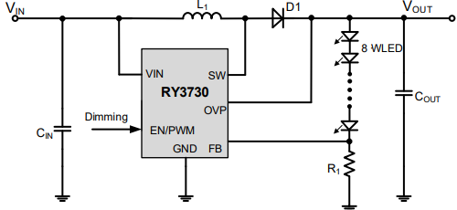

LED驱动芯片采用RYCHiP(蕊源)公司的RY3730芯片,立创商城编号C370887,RY3730是一种升压转换器,适用于单节锂电池驱动8个白色LED。采用250mV反馈电压降低了整个电路的功率损耗,提高了效率。优化的工作频率可以满足待机工作电流低、效率高的场合。此芯片和DIODES(美台)公司的AP3032KTR工作条件一致,且价格便宜一半。
亚克力面板采用立创EDA面板编辑器绘制,并交由立创面板平台https://dos.szlcsc.com/制作,效果以及精度都非常出色,经济且实惠。
成品图预览:
p3oaajBLZYhbKpPH1u003bCG9oO86pPcvImux4Ti.jpeg              s4ZF2pBBSD5oVn0E4z5SHwG04f6NFw7WVXuZX3g2.jpeg
硬件电路部分

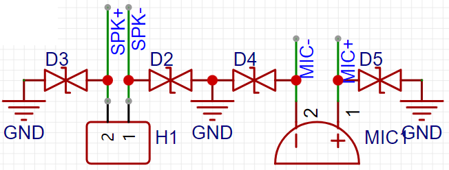

在麦克风和扬声器处都接入的TVS,防止静电对设备照成影响,如图所示:
需要注意的是离线语音模组供电采用的5V,但是通信和GPIO部分都只接受3.3V的电平,因此在烧录程序或GPIO控制部分,如果外部是5V信号,需要采用电平转换防止损坏模组。
LED驱动部分,直接采用官方的基本应用电路即可,如下图所示,R1为反馈及泄流电阻,需要采用大功率封装如R2010,避免引起高发热,阻值由0.25/LED的总工作电流 得出。
 模组的PG_EN引脚为编程引脚,需要外接,以方便烧录程序。

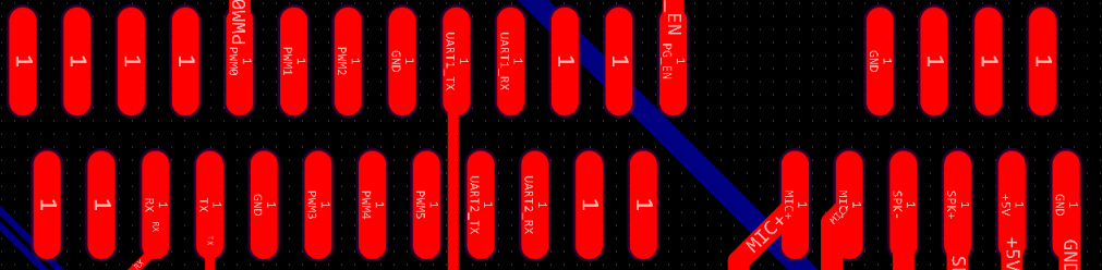

离线语音模组使用的是金手指版本,而商城上找不到配套的金手指母座,所以采用焊接的方式将模组安装到底板上,此处需要注意金手指排序以及间距,防止安装时错位或者焊接不上去的问题。

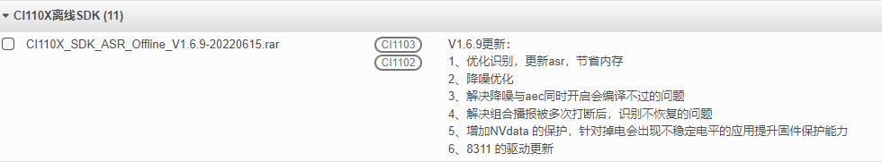

第一步SDK获取。注册并登录启英泰伦语音AI平台,点击左侧的资料下载,选着对应的资料下载,本次模组采用的是CL1102,所以选着下载此版本:

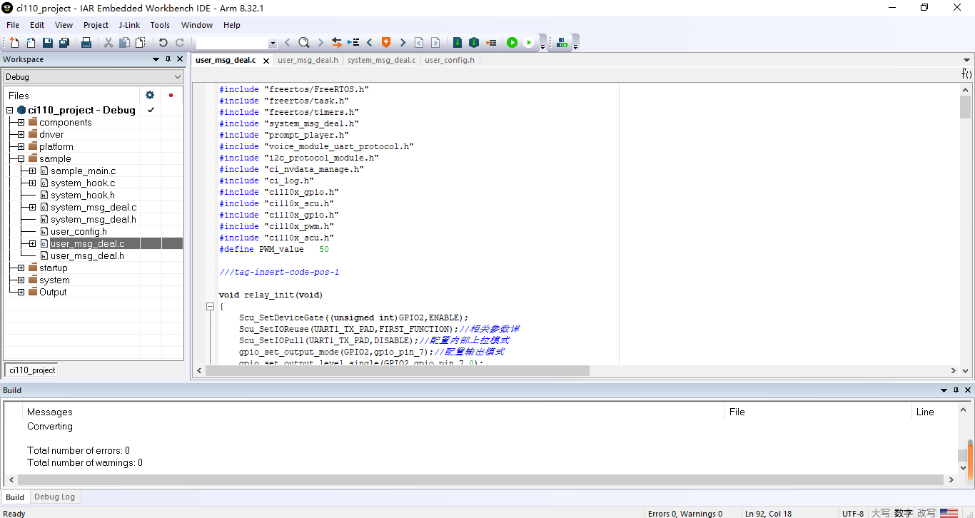

第三步下载IAR软件,打开SDK中的project文件夹以eww结尾的文件,即可看到所有的工程文件,先点击左上角的project->clean,后点击make,等待平台编译所有的代码,如果显示0error即可。

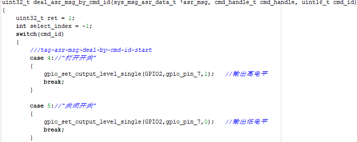

打开user_msg_deal文件,定位到uint32_t deal_asr_msg_by_semantic_id函数,即可看到按语义ID响应asr消息处理的部分:
此处case后面接的数字就是[60000]{cmd_info}.xls表中每个命令后接的ID号码,根据表调整每个命令执行的动作即可实现语音开关灯等操作。
编辑完所有的内容后点击make即可生成BIN文件。

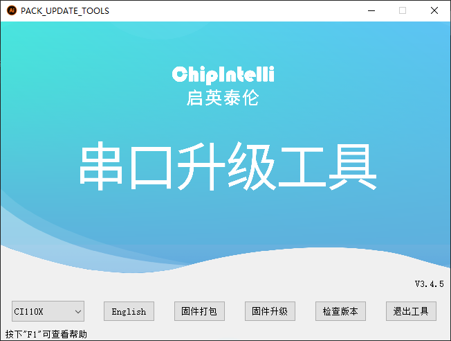

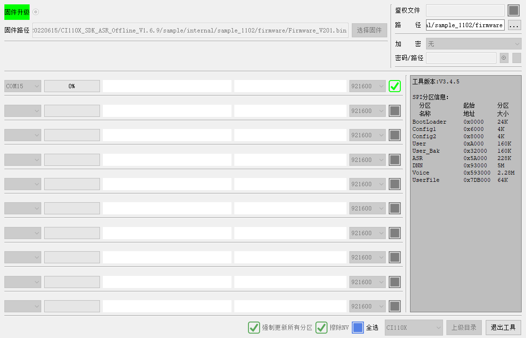

第四步打开firmware文件夹中的合成分区bin文件.bat,选择1并等待合成后自动关闭窗口,然后打开打包升级.bat文件,
选择固件打包->打包固件,提示固件已生成,然后点击固件升级按钮,将主板和编程器连接,并短接PG_EN和3.3V。zQhEJWls86dg5rCcHxifHcRc0C7YgYv4eN6jASL6.png
重新断开连接模组的电源,进度条便开始加载,等待3mins左右便会听到设备启动的提示音。可以通过各种语音命令测试小夜灯和USB接口是否工作正常。

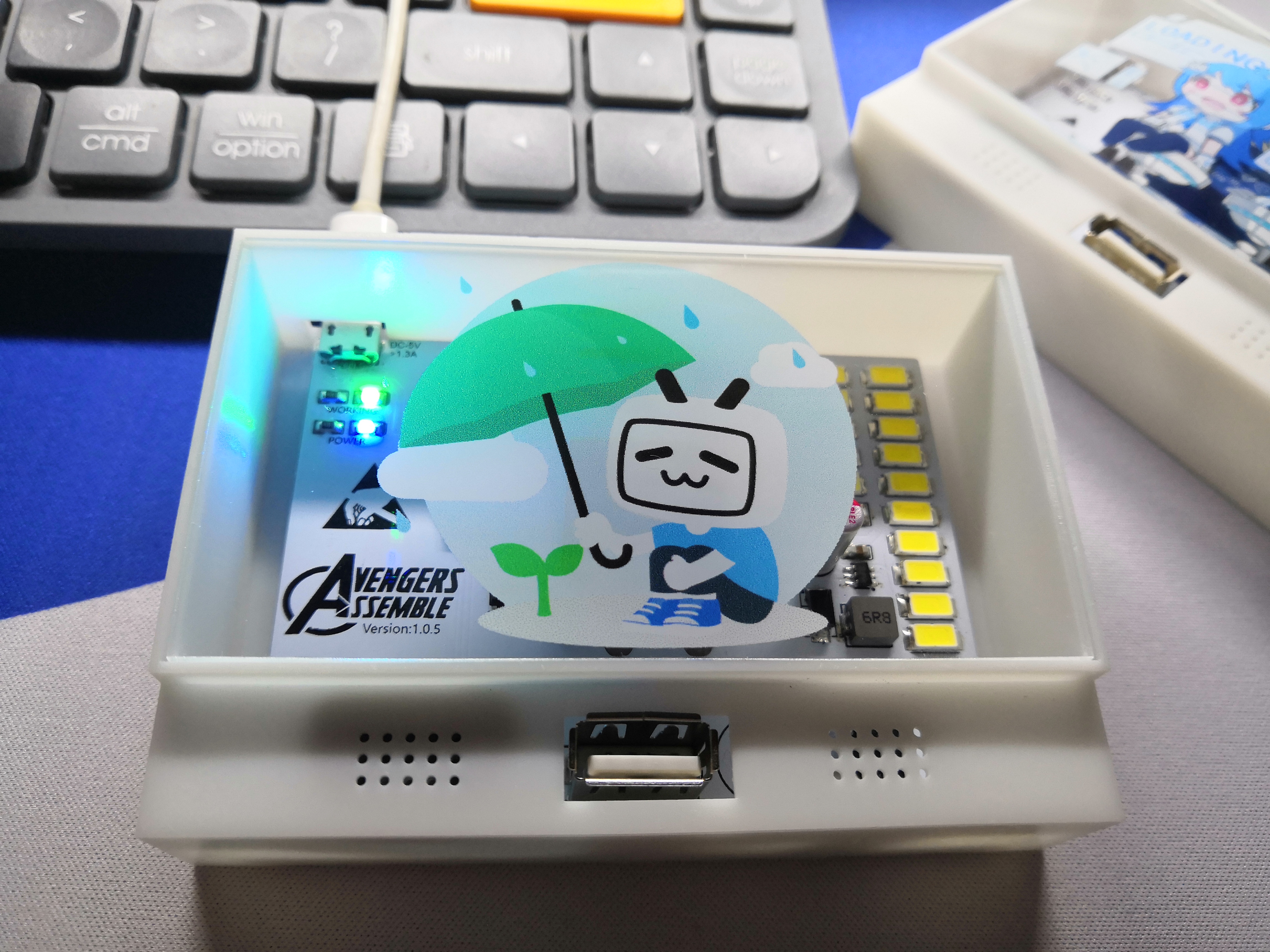

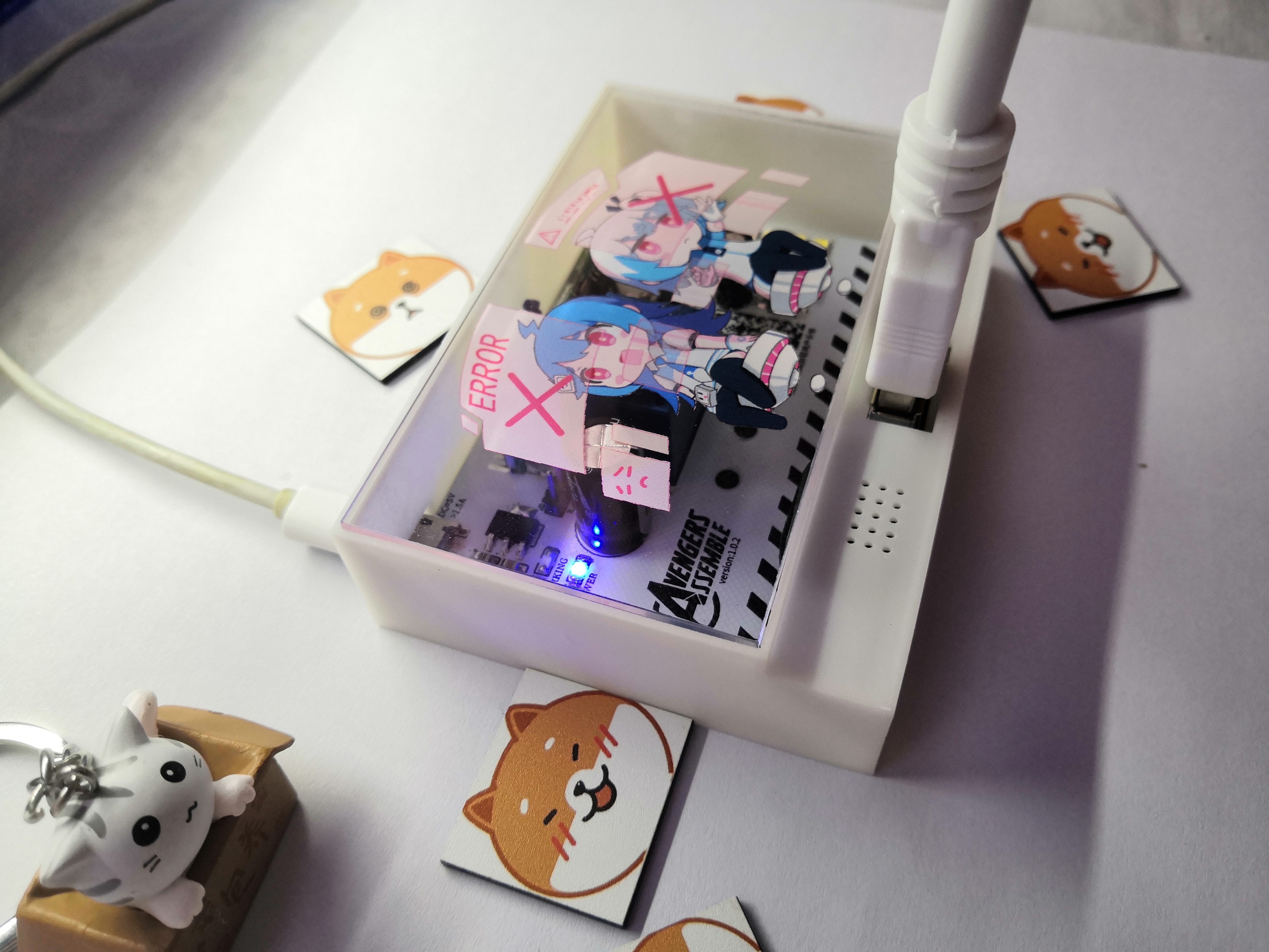

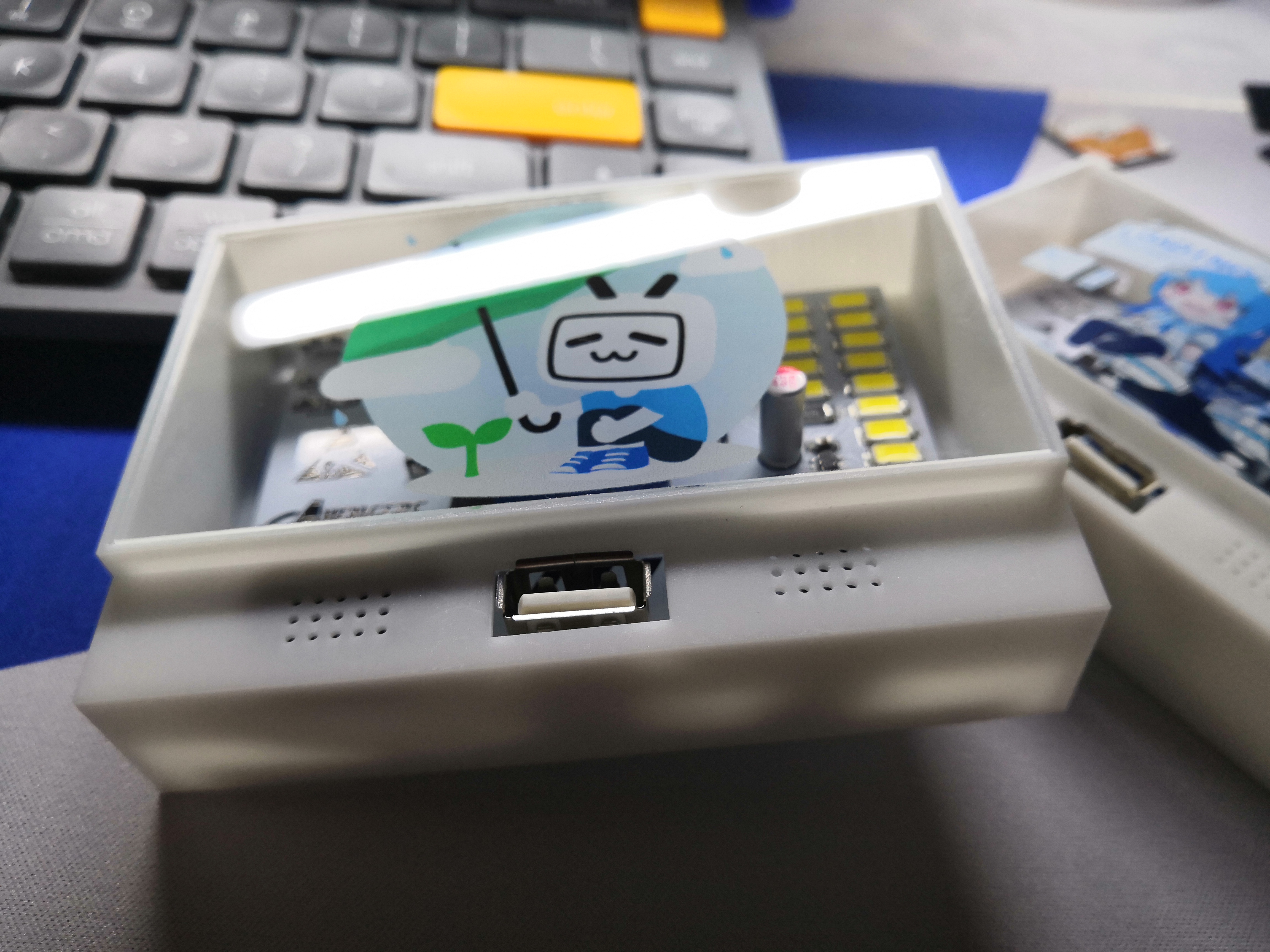

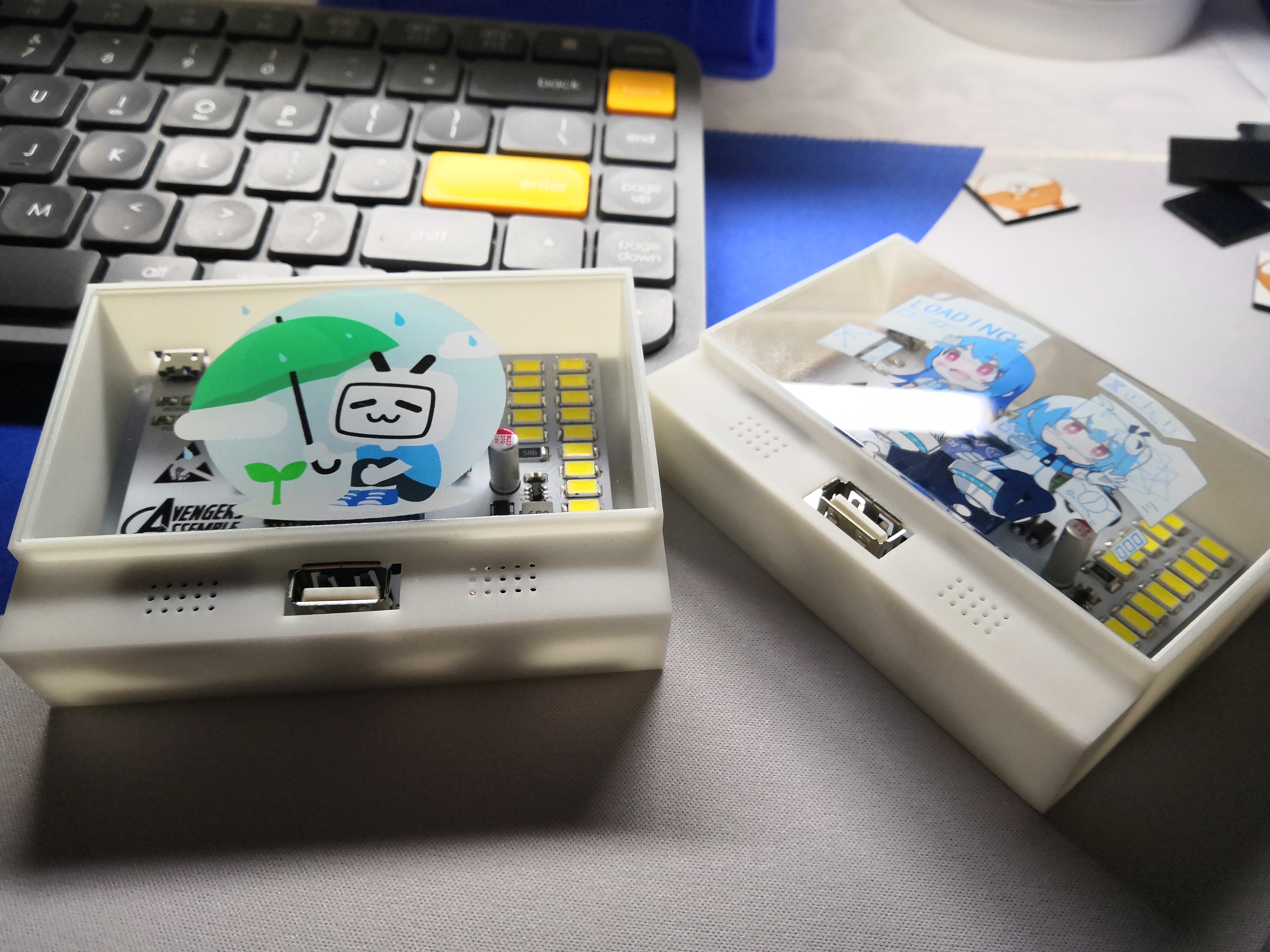

实现效果
语音打开小夜灯和关闭小夜灯,“暗一点”“亮一点”调整亮度,“打开开关”“关闭开关”调整USB的输出,USB采用粗布线,可连接USB风扇、桌面充电站等设备。
