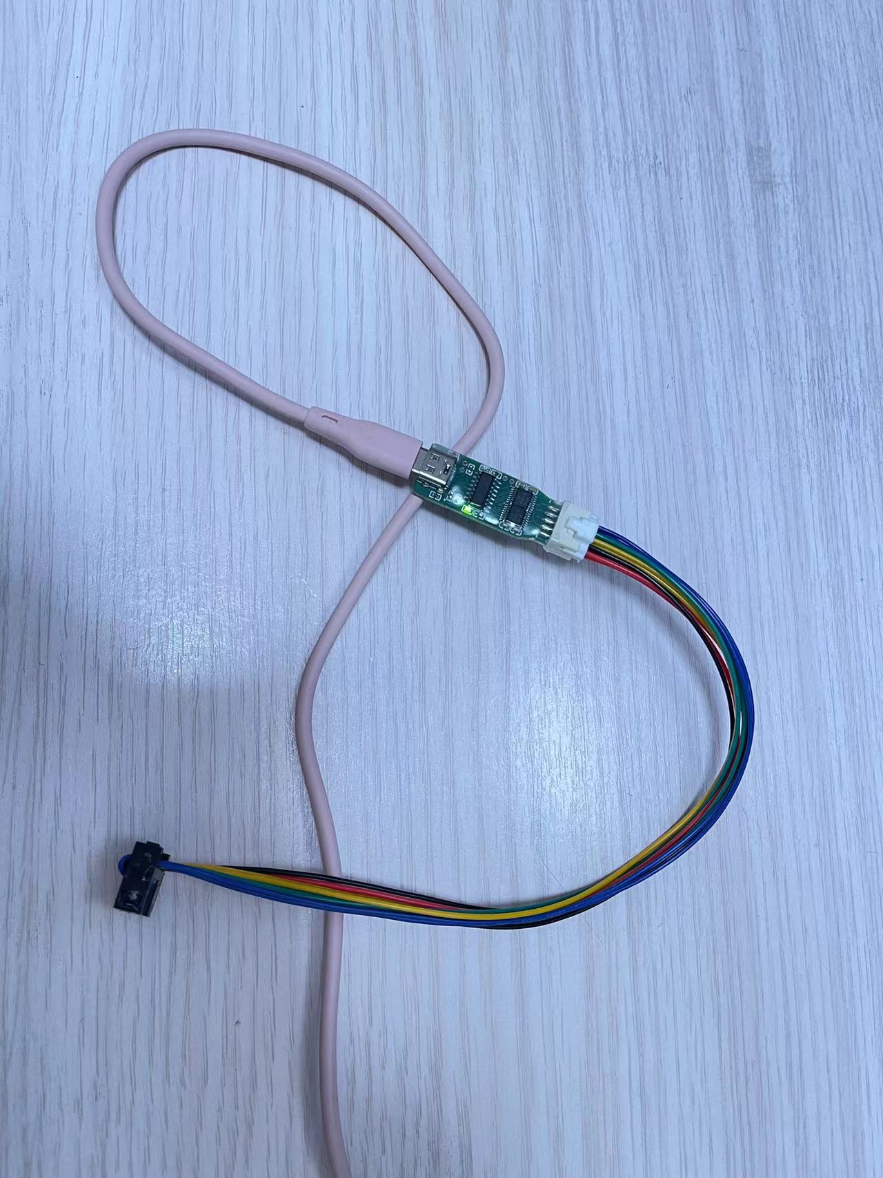

开源一个基于CH552G及SN74AVC4T245PWRE4的USB Blaster
简介:开源一个基于CH552G及SN74AVC4T245PWRE4的USB Blaster
创建时间:2024-05-15 20:03:07更新时间:2025-11-03 10:18:05
这是一个基于CH552G的USB Blaster硬件
固件来自https://github.com/xjtuecho/CH552Nano/tree/main/FW
该固件来自echo网友,据说是目前最快的CH552G USB Blaster,实际测试速度能达到我原来FT245+FPGA版本的2/3的样子。硬件在这个基础上加上SN74AVC4T245PWRE4做电平转换,理论上支持和1.2到3.3V目标板的自适应,但我没有测过,只在我的EPM240上测过验证。
PCB经过精心设计,基于TYPE-C接口,排线侧采用了PHB 2.0的接口以节省空间,如果要转IDC接口,做相应的转接线就可以。PCB整体小巧精致,完全可以不用外壳。采用透明热缩管包一下就行,非常简洁漂亮。
板上留了USB下载的短接口,兼容PH2.0孔位,如要升级固件或旧CPU,可以短接对应的两个焊盘就可,同时也对UART口也加了个2.0间距的焊盘,如有其它需求的可以焊上PH2.0的插座外接来使用。
注意事项:
在做的过程中,发现淘宝买的SN74AVC4T245PWRE4有假货,大家买的时候尽量挑可靠的供应商。
2025年11月1日:
新上传一个在18.1不会蓝屏的固件usb_blaster_2.bin,建议大家用这个。
