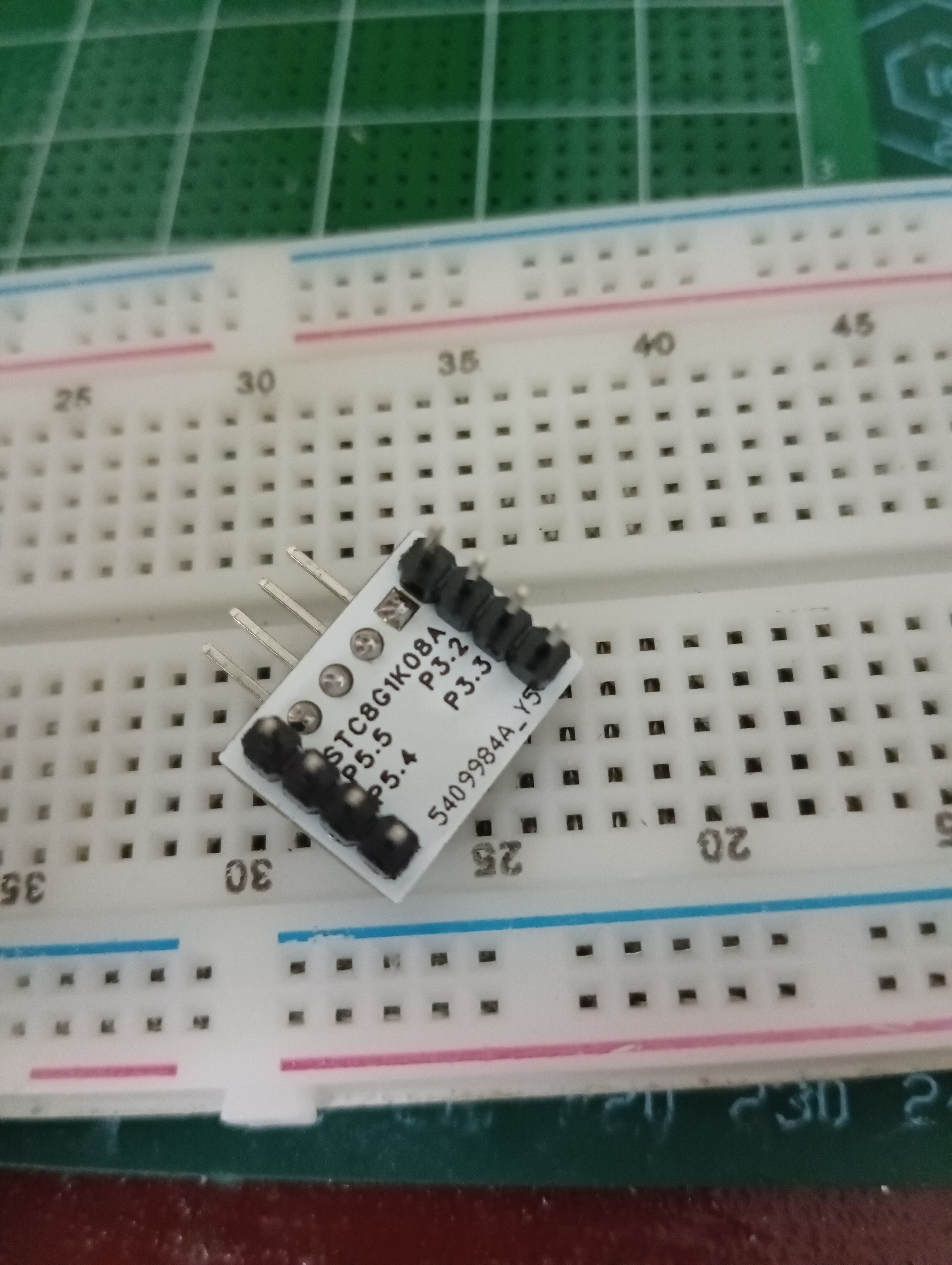

STC8G1K08A核心板,除了芯片和排针没有任何其他东西
中间下载口,左右上VCC下GND中间GPIO
板子大小16.524*12mm
左右引脚间隔12.7mm(500mil),能插在面包板上
