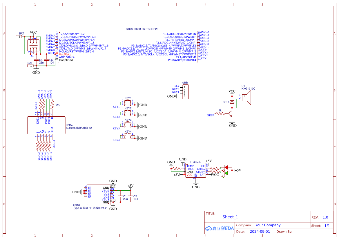

硬件
本产品由2部分组成
电源部分
原版电源由一个3.3V锂电池和一个充电电路组成,用5V Type-c接头充电。
可以使用2~3串AA代替。且无需充电电路。
功能部分
即为实现计时、定时功能的部分。
主要由1个STC8H1K08单片机,4位时间数码管,4个按键及1个蜂鸣器组成。
Schematic_MT Timer_2025-01-29.pdf
