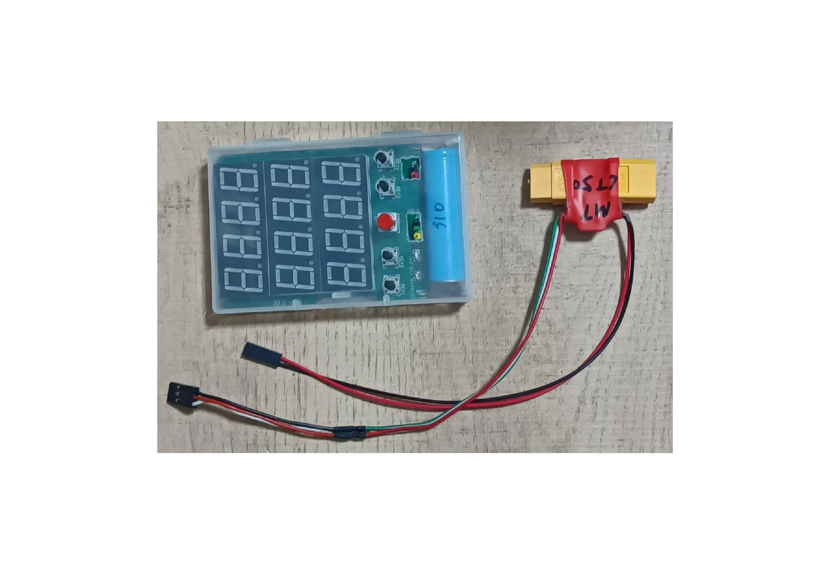

便携式直流功率计2
规格:40V  10A/30A/50A/100A/150A/200A/300A
设计者:小梦兔开源(深圳光明二中初二学生)
采用高频采样,离散积分算法,得出电压电流的真有效值并计算出功率。
自带4.2V锂电池电源,低电报警,Type-c充电
可使用多种规格双向霍尔电流传感器,分辨率为0.1V0.1A
电流测量为AC+DC模式
菜单
可选电流传感器规格。
可调电压放大比例系数。
可调内部1.19V基准。
可重置/保存参数
测量
可归零。
可测浪涌电流。
使用时直接串联在电路上即可。
开机有自检。
