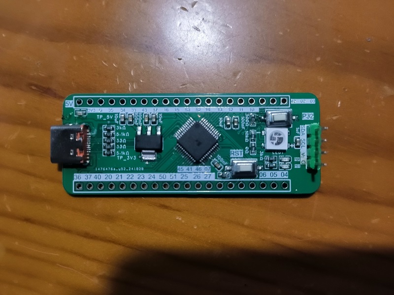

Ai8051开发板介绍
1. 核心芯片
  • 开发板核心为ai8051U-LQFP48,属于STC系列高性能单片机,支持丰富的外设功能,包括ADC、PWM、I2C、SPI等接口,适合多种嵌入式应用。
2. 供电部分
  • 开发板采用 Type-C接口 进行供电,并通过 AMS1117-3.3 稳压为3.3V,为单片机和外设提供电源。
  • 板载电容 100μF0.1μF 滤波,确保电源稳定。
3. 按键输入
  • 开发板带有一个按键电路,通过 P4.7 端口用于复位单片机。以及 P3.2 端口检测下拉,进入下载模式。
4. RGB LED
  • 板载RGB LED模块,支持通过 P5.0P5.1 端口控制。
  • 配备了限流电阻(R49为10kΩ),确保LED工作在安全电流范围。
5. I2C接口
  • 提供I2C通信接口,通过 P3.0(SDA)P3.1(SCL) 引脚连接外部I2C设备。
  • 电路上包含必要的I2C上拉电阻,简化外设接入。
6. USB通信
  • 提供TX/RX通信接口,可通过 P3.0P3.1 进行串口通信。
7. PWM控制
  • 开发板支持PWM功能,P0.0 引脚连接PWM输出至外接LED模块(PWM_LED)。
8. 开发功能
  • 开发板所有引脚通过 排针 暴露,方便用户扩展功能。
  • 板载调试接口提供下载与调试支持,便于开发者进行项目调试。
总结
Ai8051开发板是一款集成了STC8051单片机、RGB LED、I2C接口和Type-C供电功能的多用途开发平台。它设计紧凑,功能丰富,非常适合用于学习和快速开发嵌入式系统。
