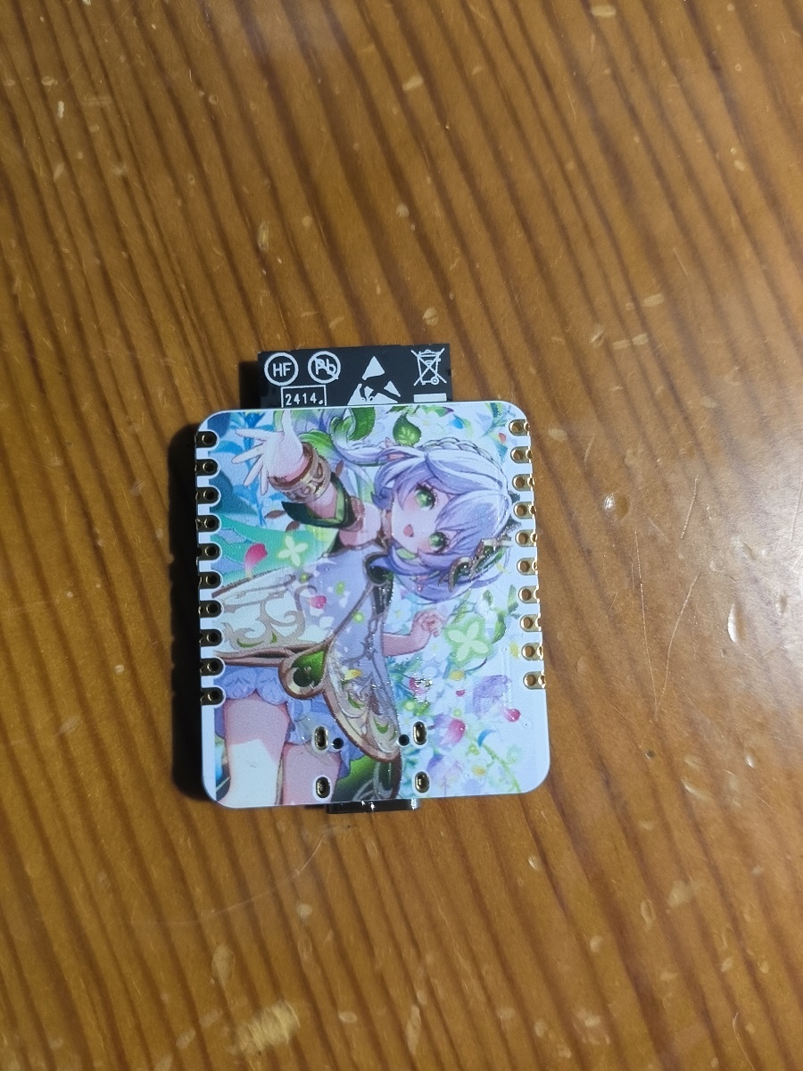

基于ESP32-c3模块,全接口引出
附带3V3电源指示灯指示灯
基于AMS1117 降压3.3v
两个按键,用于拉低EN引脚和GPIO9用于烧录
注意:由于未附加串口芯片,使用Arduino烧录时需开启USB CDC,即可正常输出调试信息
使用PlatformIO须添加
build_flags=
    -D ARDUINO_USB_MODE=1
    -D ARDUINO_USB_CDC_ON_BOOT=1
开发板已验证
