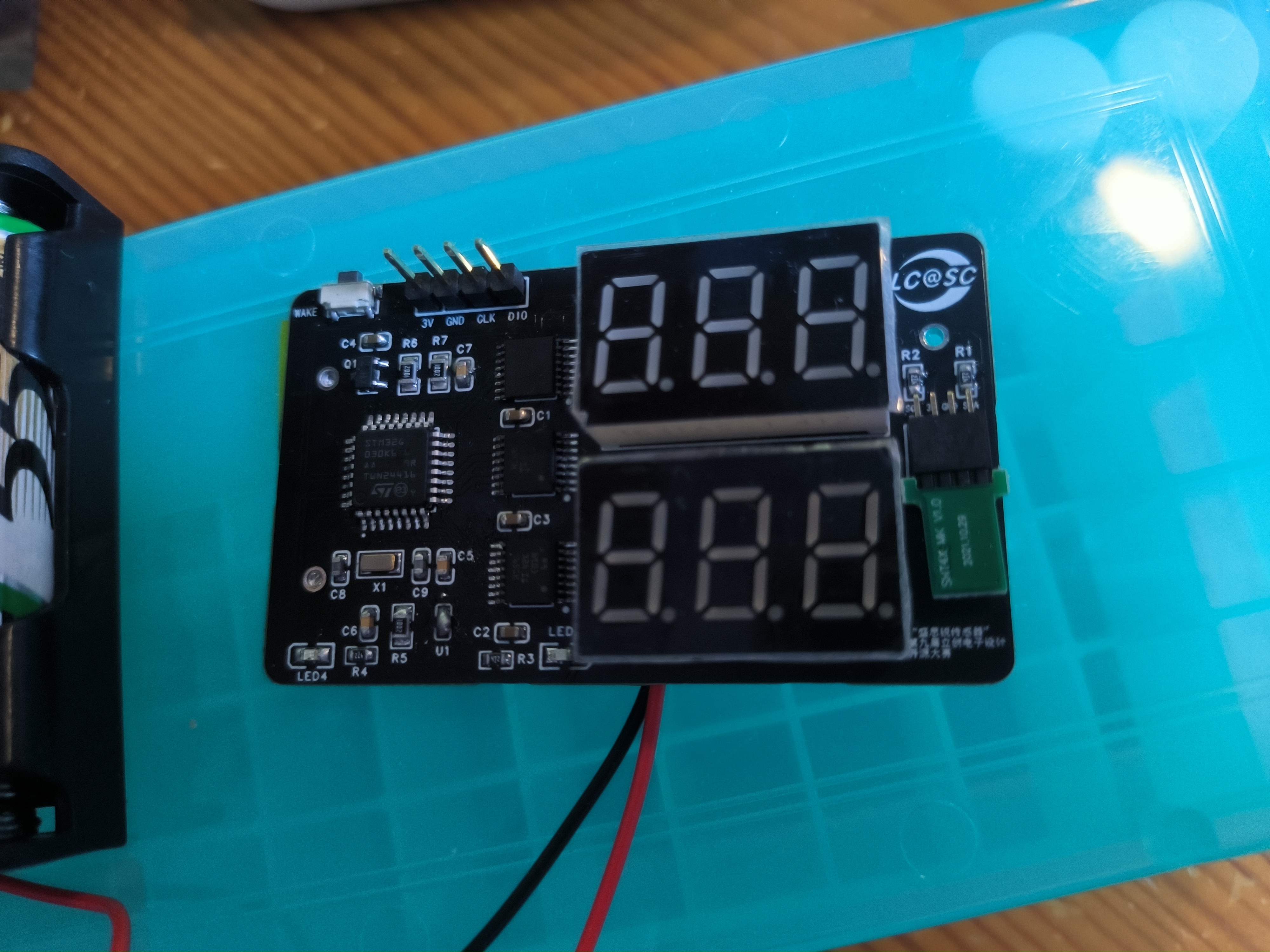

该项目采用STM32G030K6T6作为主控芯片,配备了SHT40温湿度传感器模块,用于精确检测环境中的温湿度。
SHT40模块通过I2C接口与主控芯片进行通信,PCB上放置I2C通信的上拉电阻,确保了总线的稳定性和可靠性,并支持挂载多个设备进行扩展。通过这种设计,系统能够实现高效的温湿度监测,为环境数据采集和分析提供可靠的支持。
*5、软件部分
基于STM32CubeMX开发,手写74HC595驱动,用共阴极数码管进行显示,为了试试监控干燥箱的温湿度,设定300ms采集一次数据并显示。
