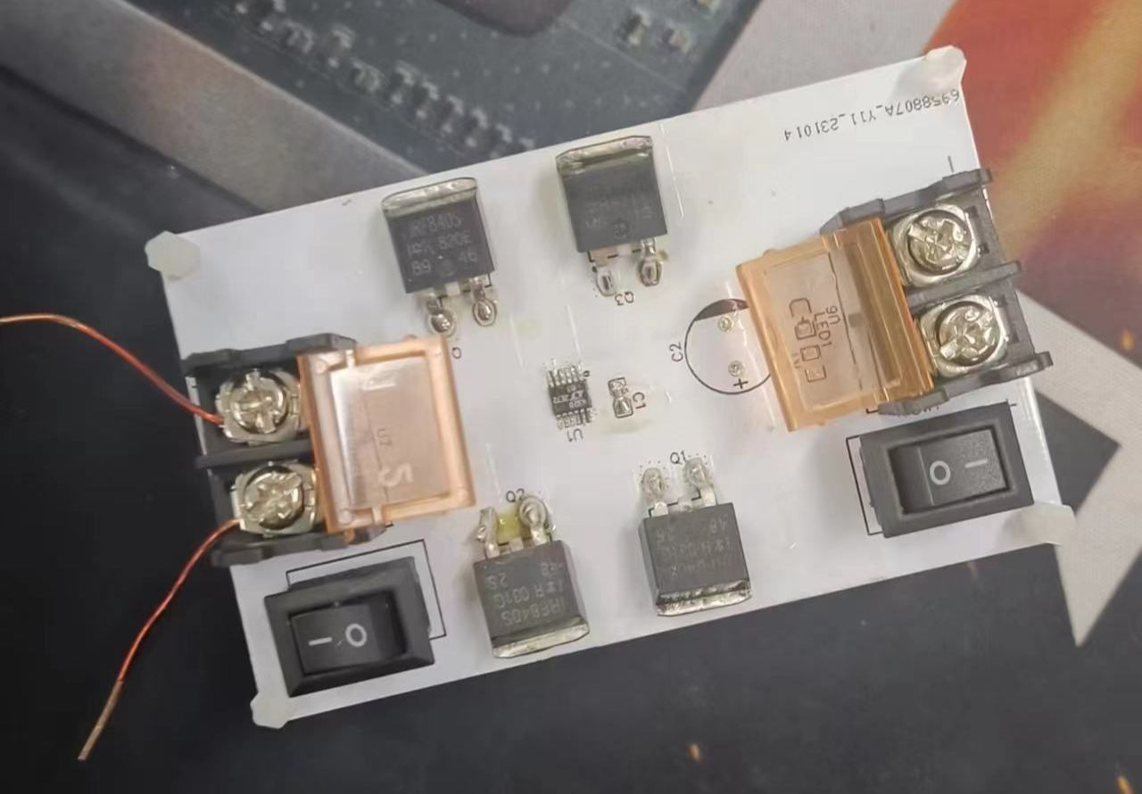

前级加了EMI滤波和保险丝(推荐5A),可以对芯片起到不错的保护,而且输出波形也非常标准。单整流电压为输入电压的90%,加电容滤波后为根号2关系。
