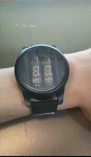

这是一个以esp32-c3为主控的荧光管手表。使用两根IV-3A荧光管。直径45mm,厚度15mm。使用22mm表带。静态电流65ua左右。充电方式为磁吸充电。充电线为2.54间距的磁吸充电线。

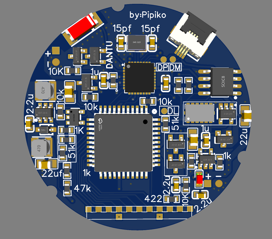

        bom中的SN74AHC1G08应该换成与非门
        左下角电压反馈的47k电阻更换为31k6
        因为没有找到合适的HT7030封装,所以我在原理图里面用HT7033代替,请自行更换为正确元件!
bom表中,esp32c3为自带flash的版本。如果使用不带flash的会导致无法烧录!
     由于嘉立创默认阻容封装较大,为了抠空间我选择了小号的封装。所以pcb使用的封装比实际的小一个号。除过晶振电容,其他的电容请自行更换为大一号封装的。比如0603封装的电容换成0805。

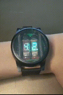

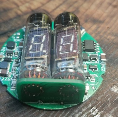

成品图:

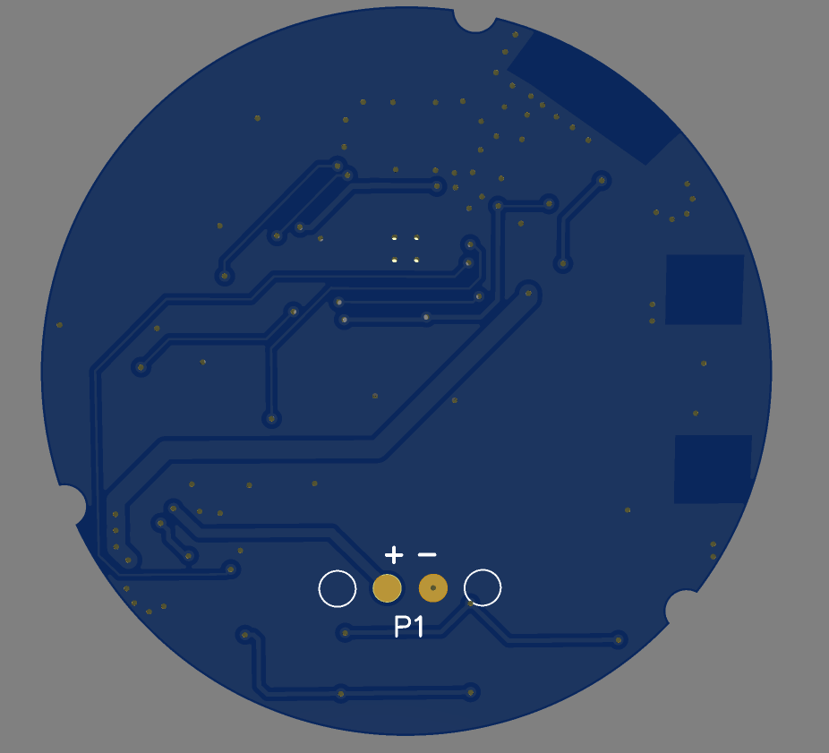

Pcb预览图:

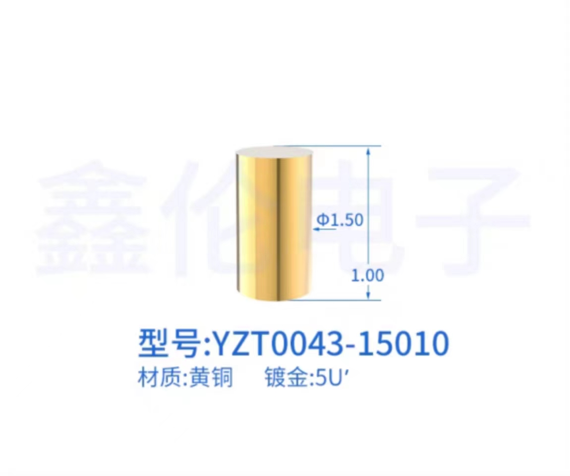

背后p1处应该居中焊接两个1.5x1mm的pogoping作为充电的触点。充电正负极在pcb上以做标识。左右两个白色圆圈代表磁铁的位置。磁铁不在pcb上粘接,在背板上粘接。

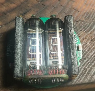

荧光管需要先焊接在底座上,然后用过较多量的焊锡把底座焊接在主板上。底座在另一个开源工程里。需要注意荧光管的管脚必须要对应pcb的丝印。如图,有丝印 表示的一面安装荧光管,荧光管较短的一个脚(新的IV3A都有一个短的空脚)对应pcb丝印封装左边的圆点。此时,荧光管正面正好向上。(因为电子管的工艺问题。有的字符并不水平向上。所以有的歪一点是正常现象,不是pcb封装歪了

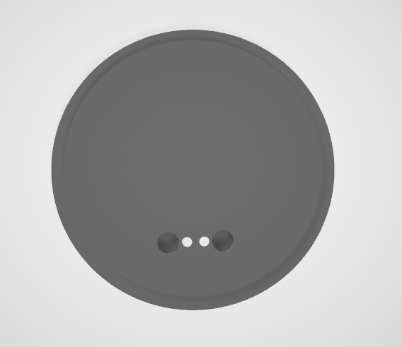

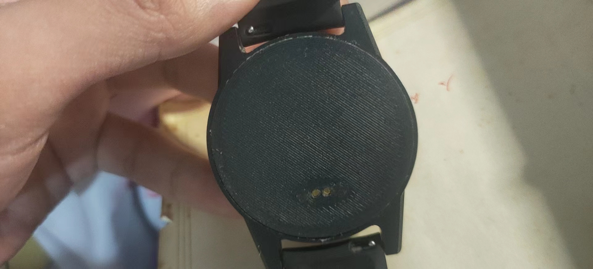

背板上两个圆洞可以粘直径3mm,厚度1mm的磁铁。背部这个盖子需要3d打印,不建议把磁铁裸露在外面。因为钕磁铁容易生锈,手上的汗水很容易将其锈蚀。由于fdm并不是多准确,所以这里使用2.5mm磁铁合适一点。但是磁力会弱一些。使用3mm的话需要大力压进去。两个金属触点的洞太小不容易打印出来,可以先打印,后用手钻扩孔。这样就能获得准确的大小。由于为了获得小尺寸的手表大小,外壳使用粘接的办法。由于没有外部按键,所以容易获得一个较好的防水效果。起码生活级防水是有了。
不过要注意的是,不仅仅是外壳背部一圈要有足够多的胶水,pcb背部上的金属触点周围也需要涂抹一圈。这样水就不会从缝隙里面进去了。

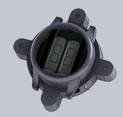

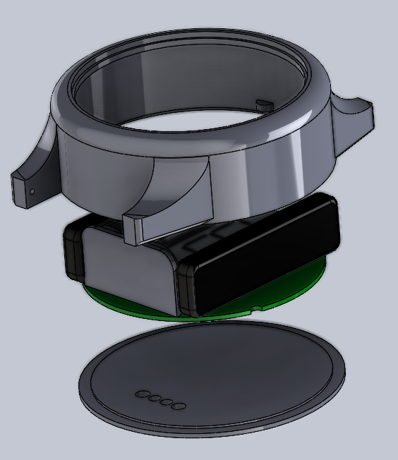

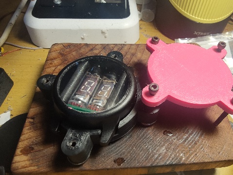

总装图:
外壳使用直径38.5mm厚度1mm的玻璃。

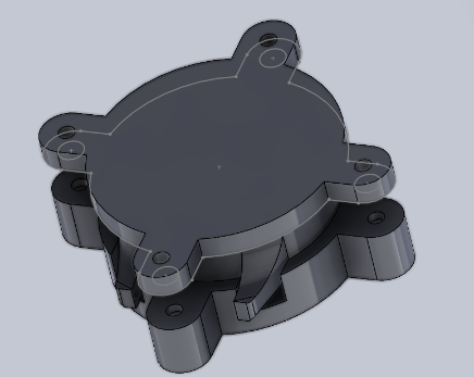

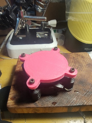

为了保证粘接的牢固,我设计了一个夹具。根据自己的情况选择。把手表放在底座上,盖上上盖,四个角拧上m3的螺丝就可以紧紧夹住。底座使用m3x5的热塑螺母。

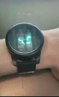

抬手显示,时间显示,日期显示,生活级防水,超长续航,系统设置
各功能使用说明:
抬手显示将手表水平放置,上下移动即可点亮并且显示当前时间。时间显示方式为时、分、秒依次显示。点亮力度在系统设置中可调。

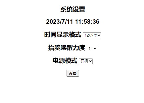

系统设置:当显示日期时,将手表向下翻转180°后,再翻转回180°,连续两次。当荧光管不断闪烁数字时,打开手机/电脑,搜索无线WiFi网络:esp32_IV3A(密码:12345678)。
连接之后,打开浏览器,地址栏输入192.168.1.100。即可进入设置页面。当点击设置时,手表自动重启。
