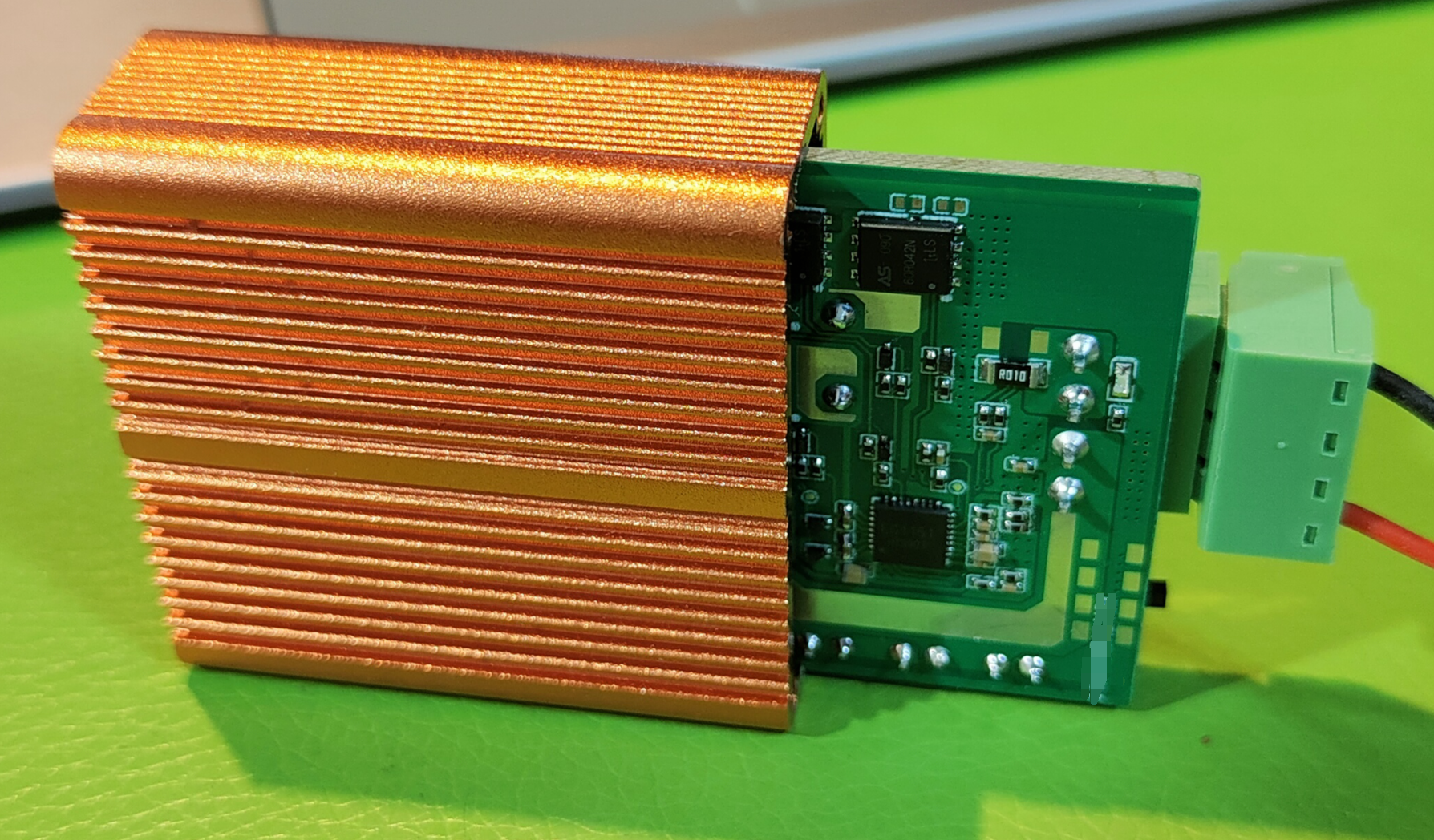

最近入了新电脑需要PD20V供电,懒得用他的专属电源太占地方,因为桌面有快充电源,但是我桌面供电是12V20A的电源,电压不够,所以搞了这么个东西来升压到24V给快充电源供电。
输入电压12-28V.
输出电压15V,19V,24V 三档固定电压可调。
输出电流限制5A.

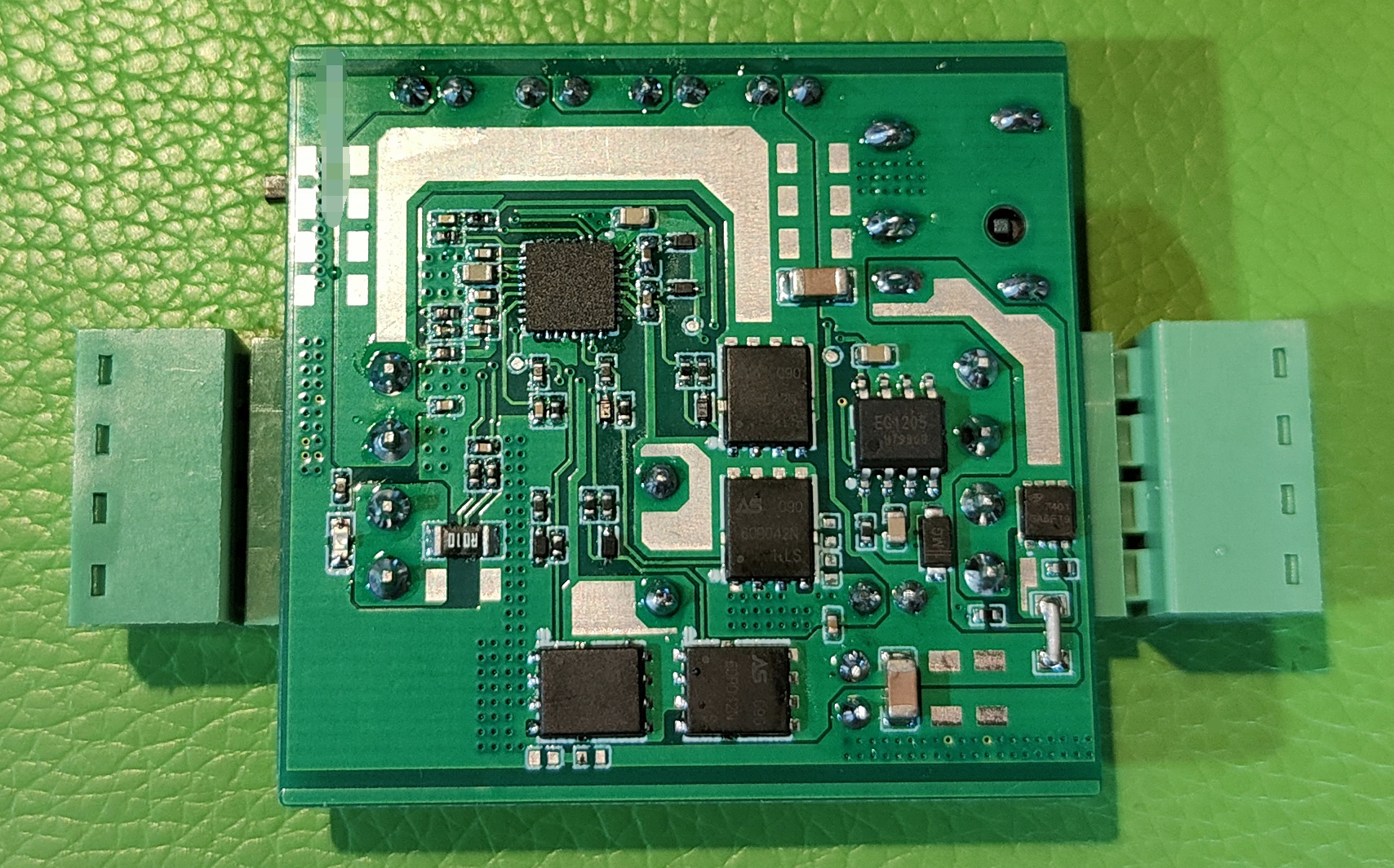

实际测试发现这国产的芯片不是太理想,不过够用,

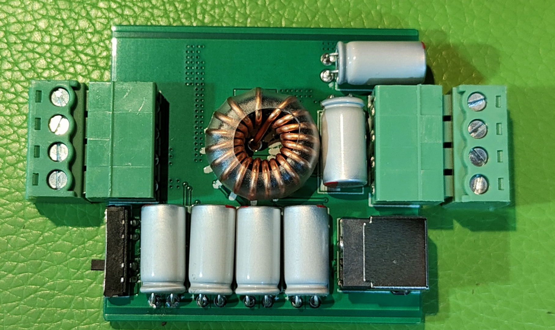

首先是他的开关频率只有区区70K略显低了些。体积所限输出只给了4颗220uf电容勉强够用。输入为2颗220uf。
另外需要外部LDO来供电以及静态电流大了些。
12V升24V时静态功耗竟然达到了1W.不过总体效率勉勉强强过的去。12V升24V55W输出时效率为93%左右。
