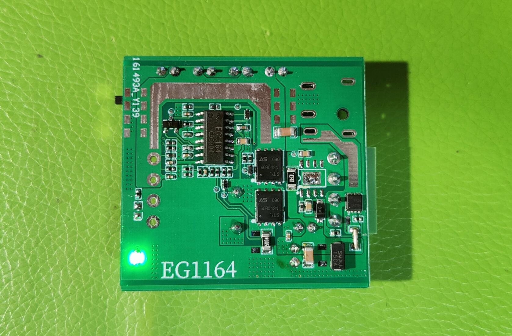

基于EG1164的升压电源模块
6.2k
12
基于EG1164的升压电源模块
简介:基于EG1164的升压电源模块
创建时间:2022-09-12 10:24:02更新时间:2022-09-19 09:39:07
此模块设计参数(只针对当前模块设计,实际可以更宽输入输出参数,芯片供电最高20V,大于20V的输入需要加上降压电路)
输入电压:10-16V
输出电压:15V,19V,24V  三档输出
实测数据:
输入电压:12V  (板端11.52V,芯片端11.44V)
输入电流:4.942A
输出电压:24V  (板端23.71V)
输出电流:2.3A
转换效率:95.8%(板端效率)
静态耗电:12V,0.041A
