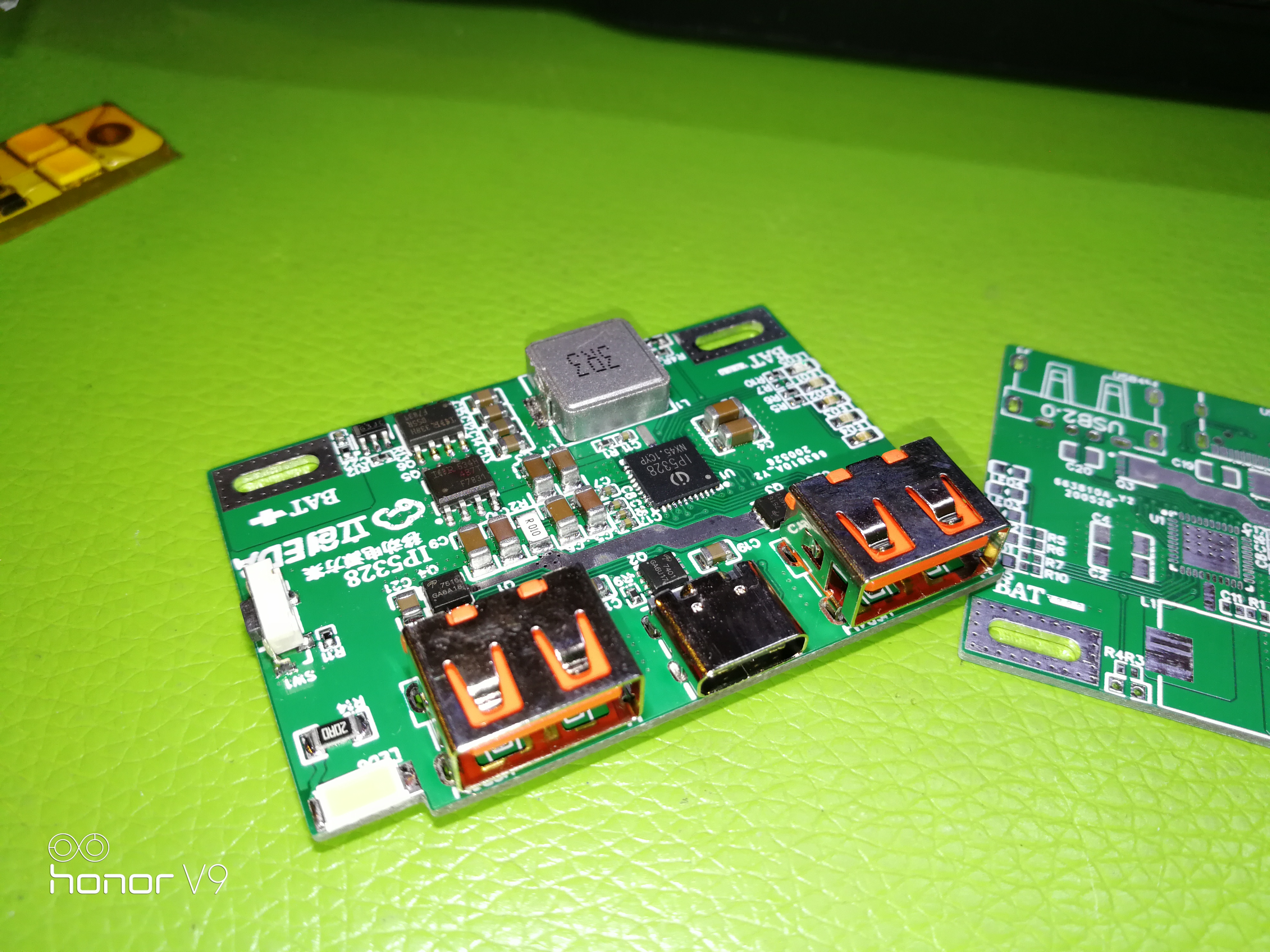

本工程是用于验证立创商城 电池电源管理芯片 IP5328P(商城编号C188809)的方案验证板设计
简介:本工程是用于验证立创商城 电池电源管理芯片 IP5328P(商城编号C188809)的方案验证板设计
创建时间:2020-04-24 08:13:48更新时间:2022-06-22 10:38:52
芯片方案 电池电源管理芯片 IP5328P(商城编号C188809
电池端口使用焊接方式,加大焊盘保证能过大电流。
锂电池保护使用精工S8261,3.08v阈值保护芯片。
mos选用IRF7831低内阻。
 2 个 USB A 口输出
 1 个 USB B 口输入
 1 个 USB C 口输入/输出
 任意一个口都支持快充
 电池端充电电流最高可达 5.0A
 自适应充电电流调节
 支持 4.20V、4.35V、4.40V、4.50V 电池(电阻配置)
