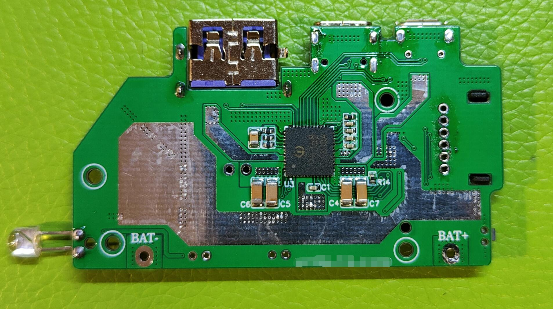

简介:基于IP5358的188数码管移动电源
创建时间:2021-07-08 21:22:47更新时间:2021-07-25 06:54:46

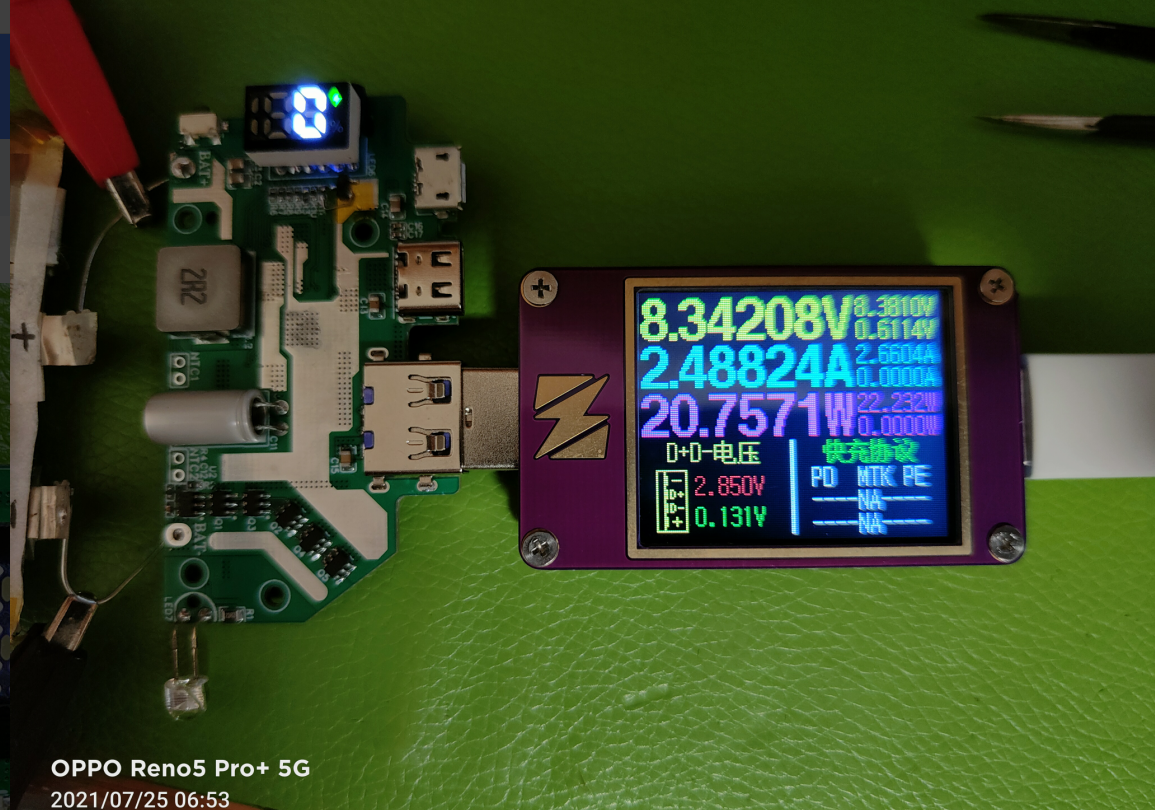

实测带22W图标SV快充协议。
IP5358 内置电量计功能,可实现准确的电池电量计算。

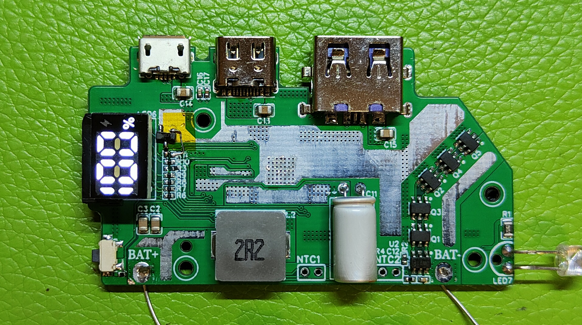

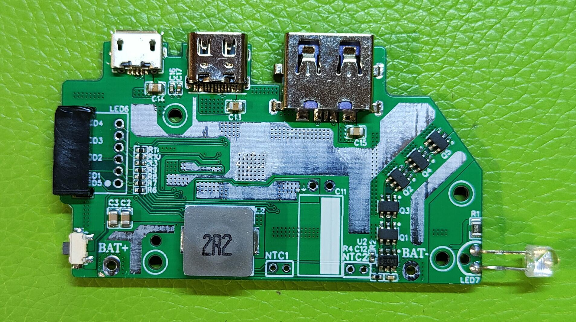

IP5358 支持外部 pin 来选择是 LED 模式还是数码管模式(可以参见按键模式选择部分)。
IP5358 支持 4 灯,2 灯和 1 灯模式自动选择。
IP5358 支持 188 数码管显示电量。
(LED4 pin 上拉到 VCC 识别为 LED 灯模式)。
需要用百分比闪电标志独立的数码管。符合数码管显示会有一些小问题。符合的1和%是并联的,闪电是复合其他io的。5358是独立的快充信号
