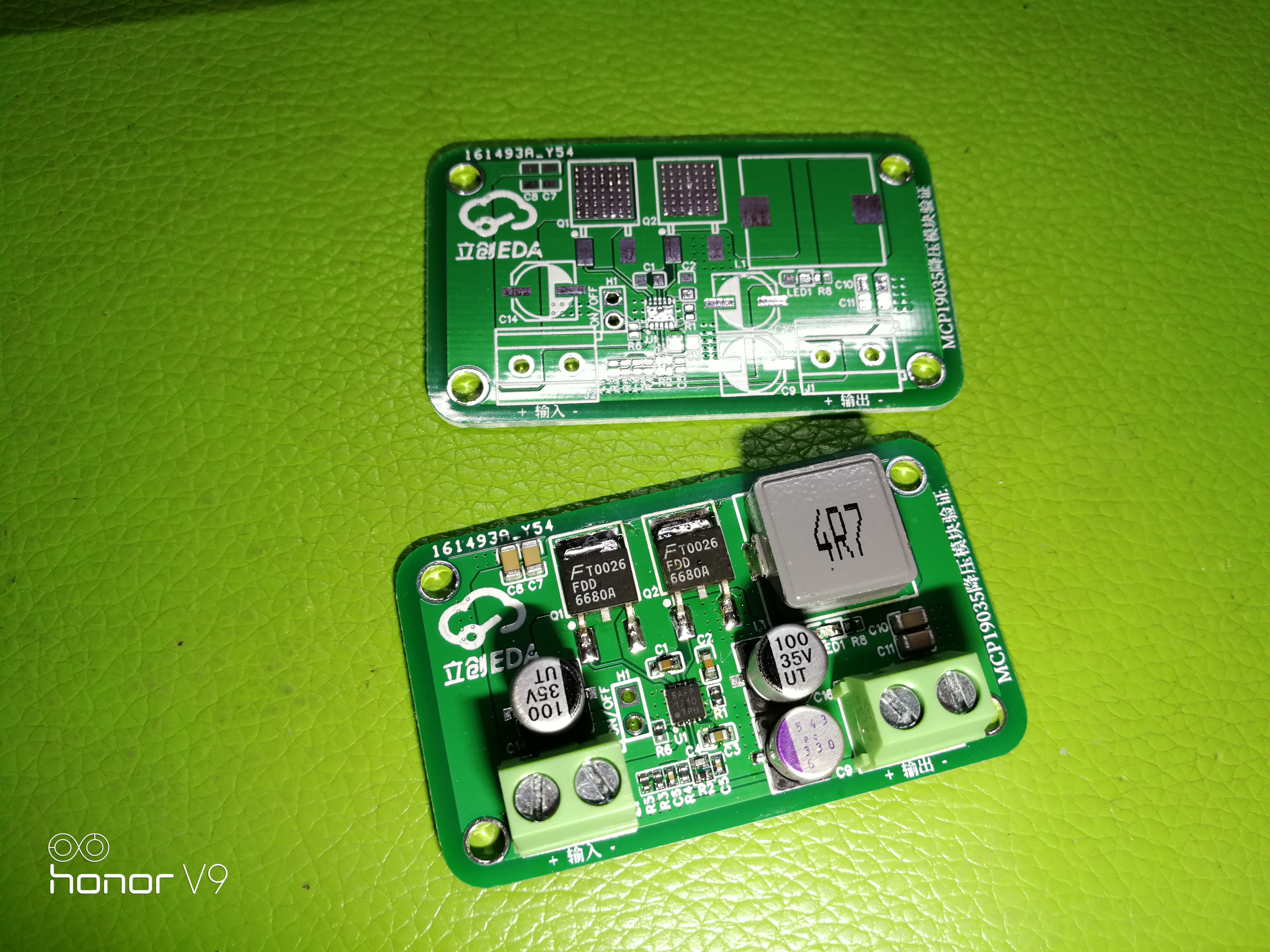

本工程是用于验证立创商城 DC-DC芯片 MCP19035-AAABE/MF(商城编号C220793)的方案验证板设计
简介:本工程是用于验证立创商城 DC-DC芯片 MCP19035-AAABE/MF(商城编号C220793)的方案验证板设计
创建时间:2020-04-26 07:32:34更新时间:2021-12-13 00:10:49

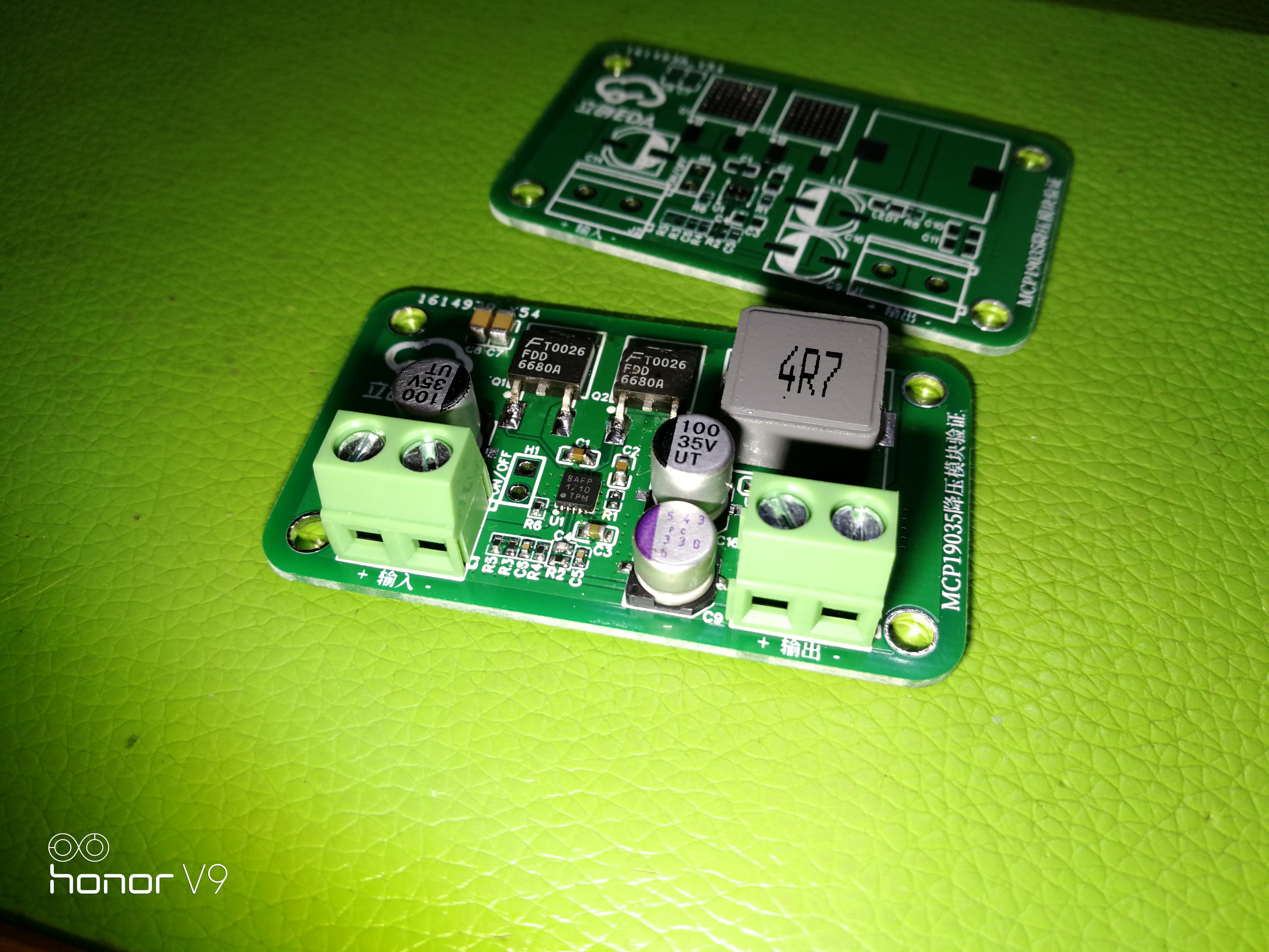

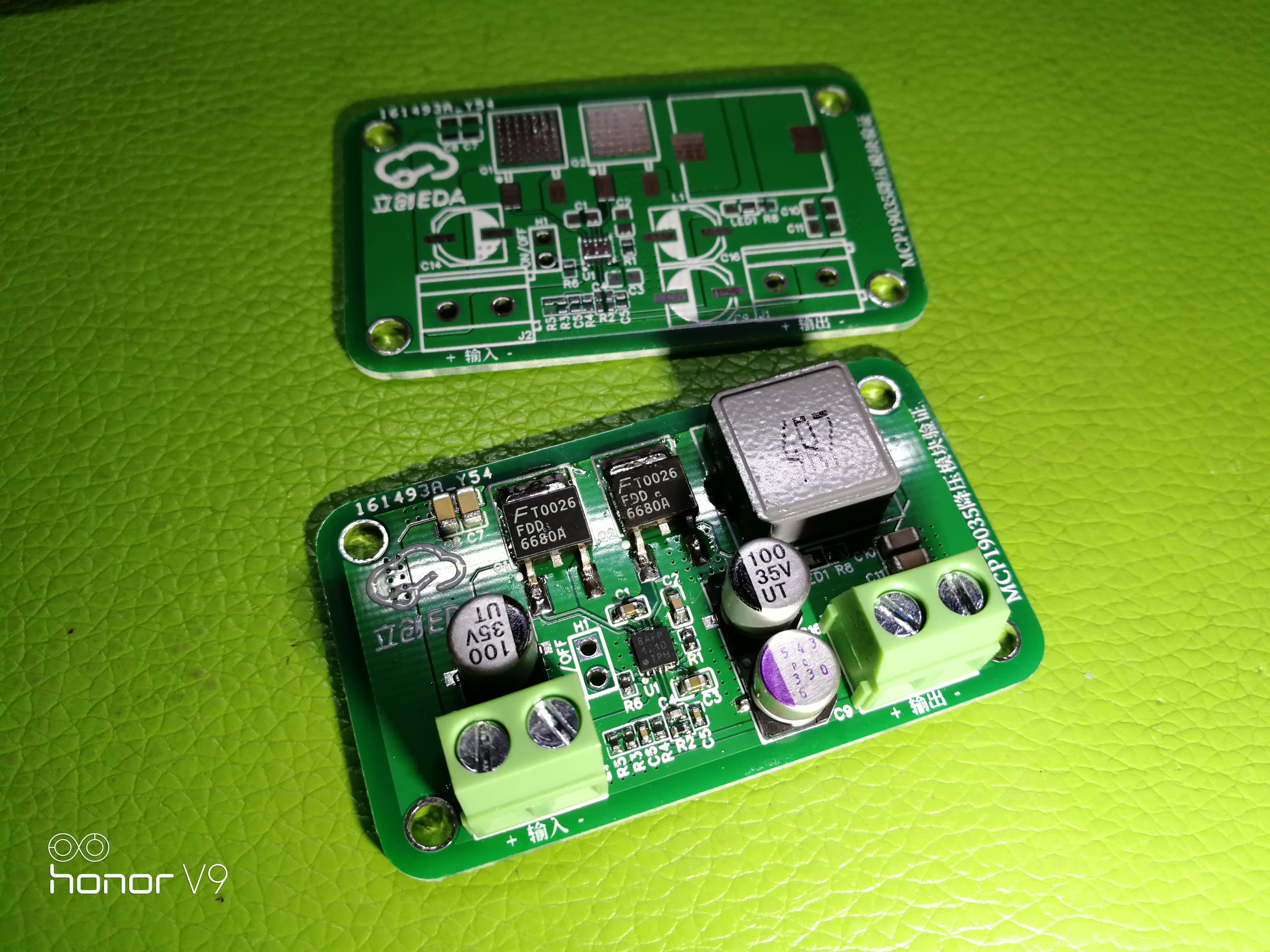

模块说明:
输入输出为接线柱方式。
SHDN默认拉高模块启动,跳线对地短路为关机。
输入电压 4.5V-30V
输出电压 固定5V
可输出电流 10A(5A以上需要加强散热)
开关工作频率 300kHz
静态电流36ma
EN短接关闭模块

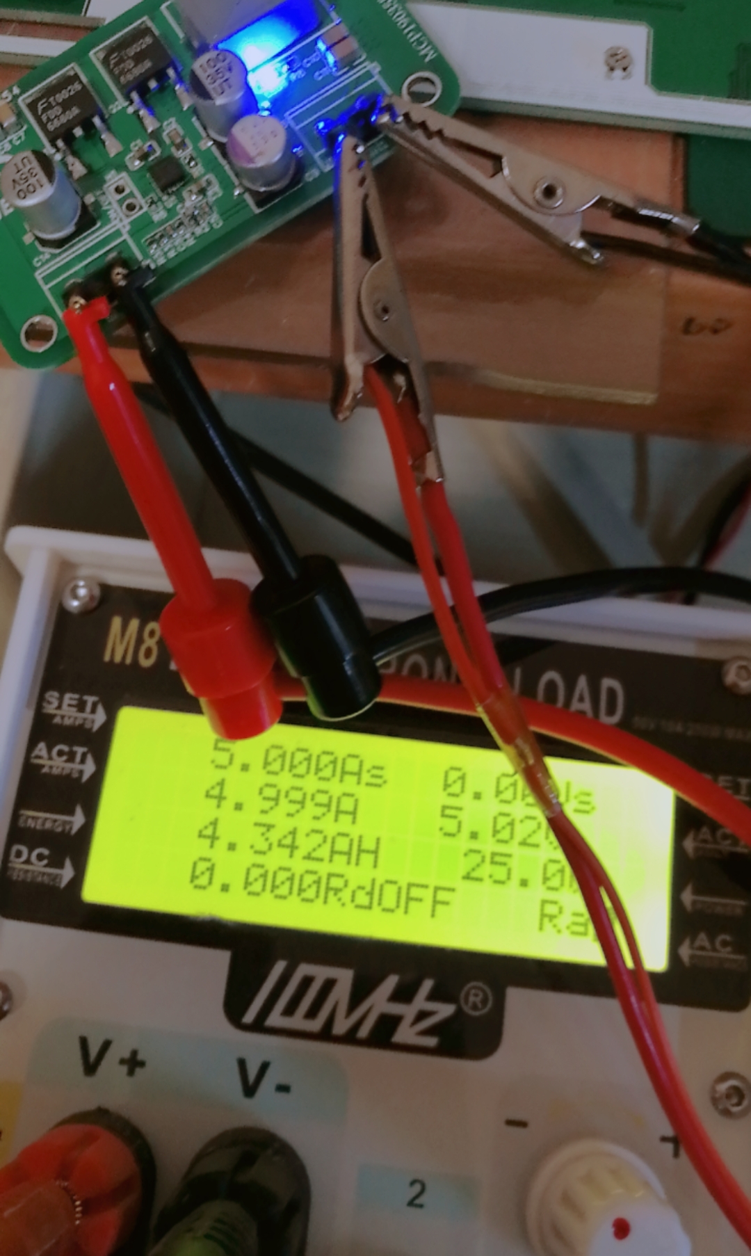

负载测试输出效率:
1A(85%),2A(90%),3A(91.1%),
4A(91.4%),5A(91.2%)
