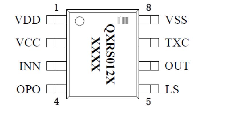

IC封装引脚功能及电气特性
(1)脚位功能
管脚
名称
类型
功能描述
VDD
电源正
工作电源输入正端
VCC
输出
LDO输出端PIR输入
INN
输入
第一级运放输入端
OPO
输出
第一级运放输出端
LS
输入
光控使能端
OUT
输出
控制信号输出端
TXC
输入
输出延时TX调节端
VSS
电源负
工作电源输入负端
