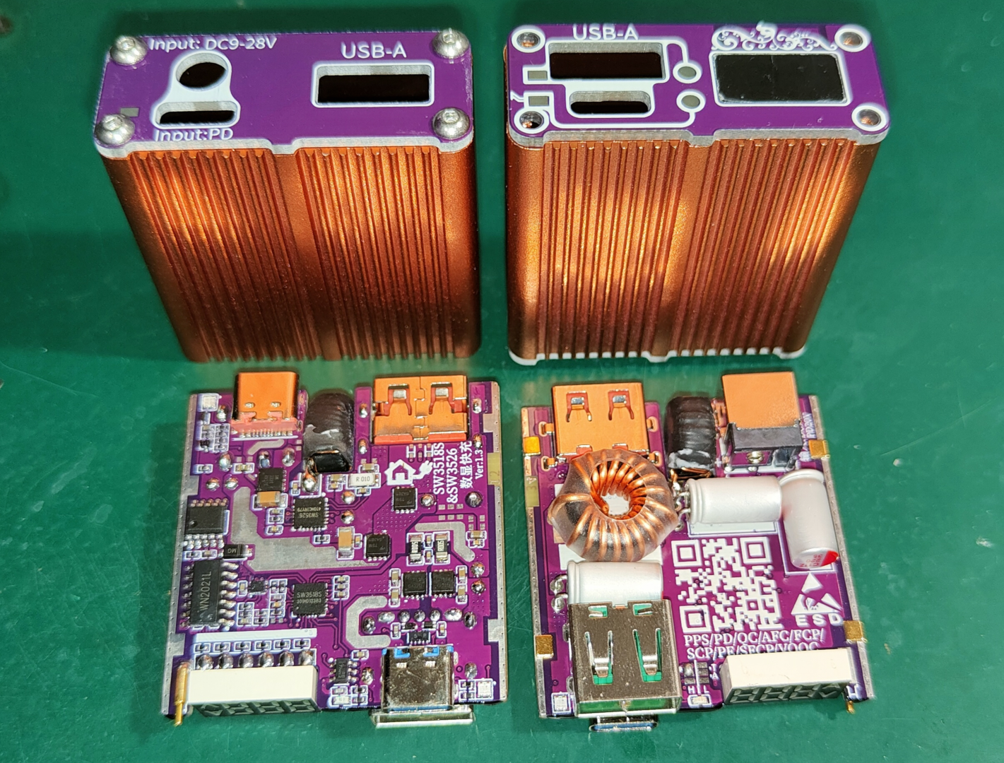

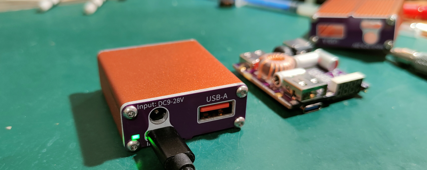

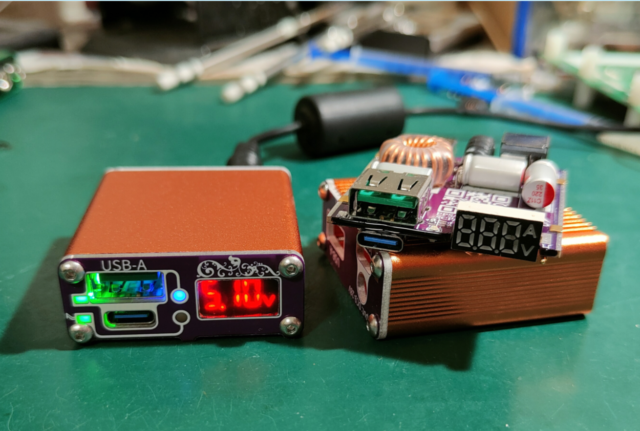

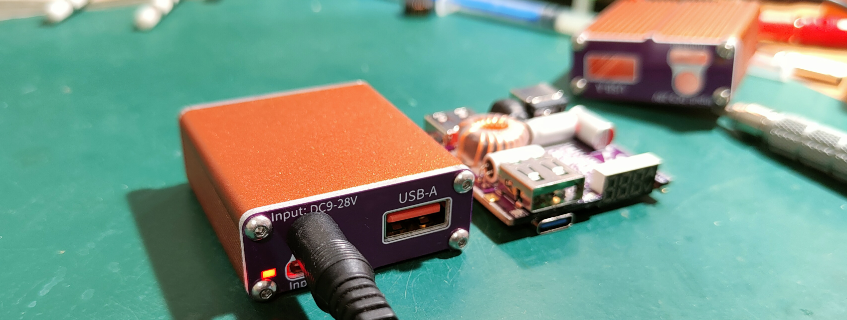

SW3518S定制版100W+SW3526
带电压电流显示的快充电源。
DC、PD输入,内置2路快充
前置输出:SW3518S
后置输出:SW3526
通过触摸按键切换前后通道显示。电压电流轮播。
