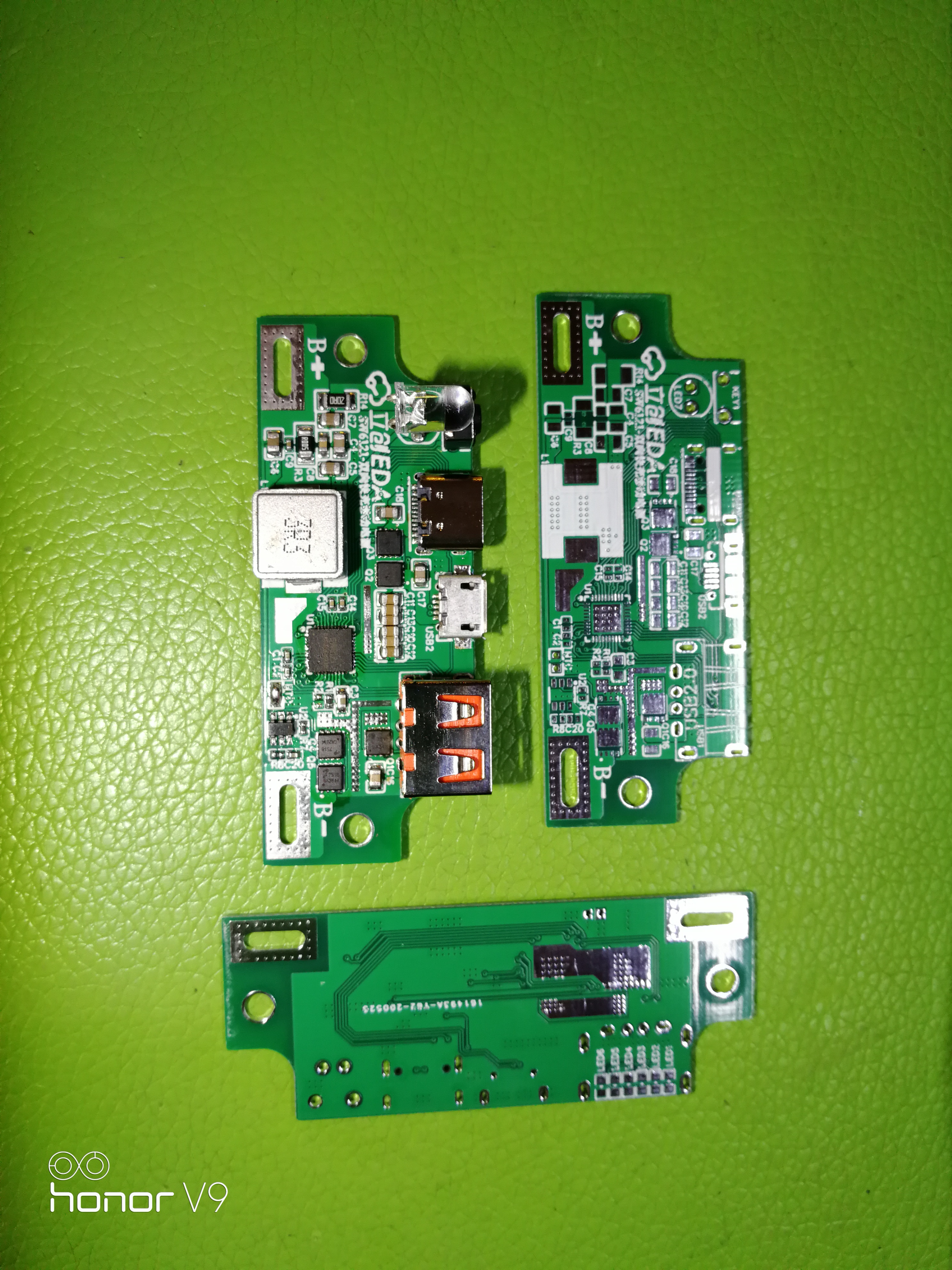

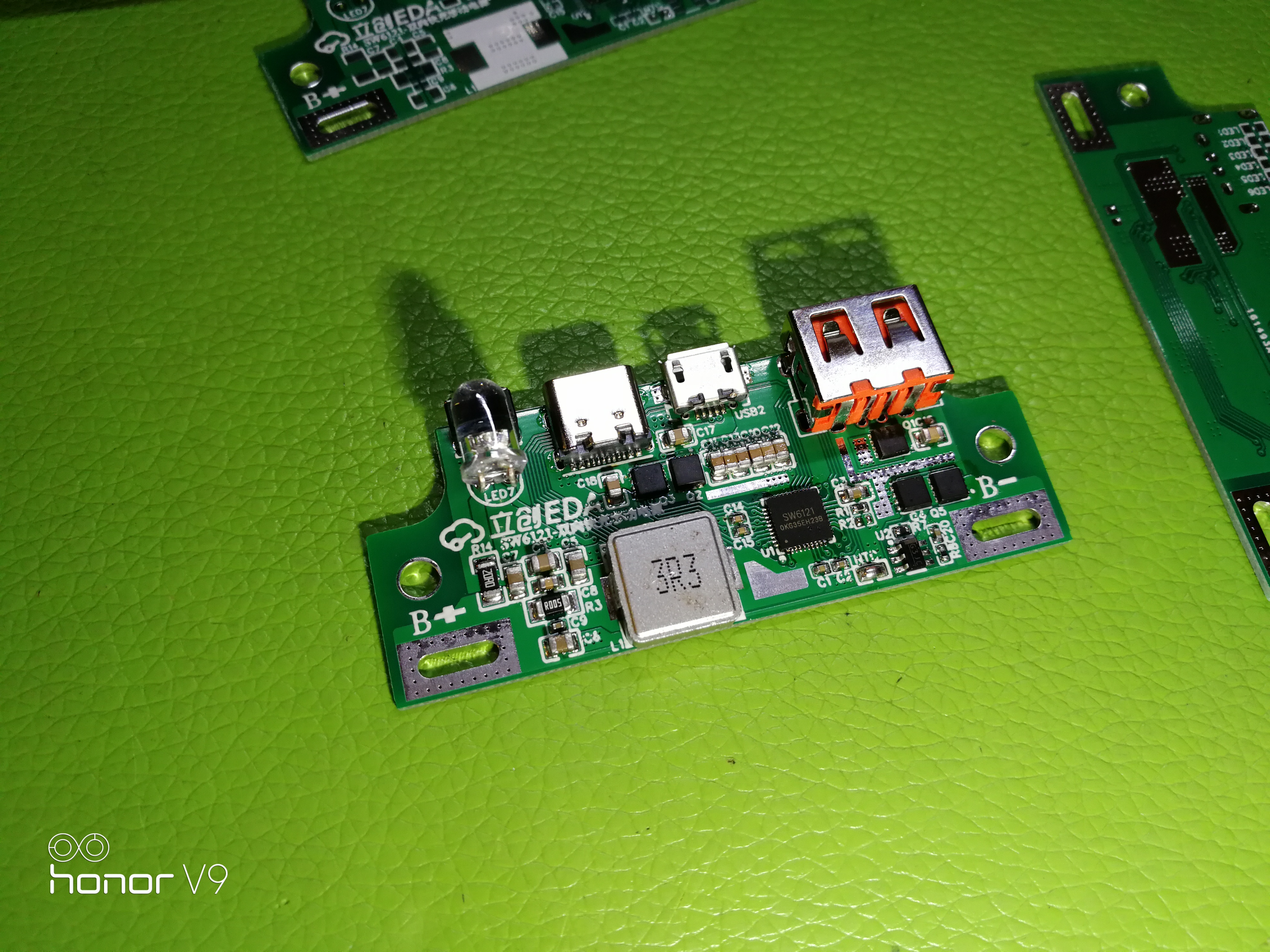

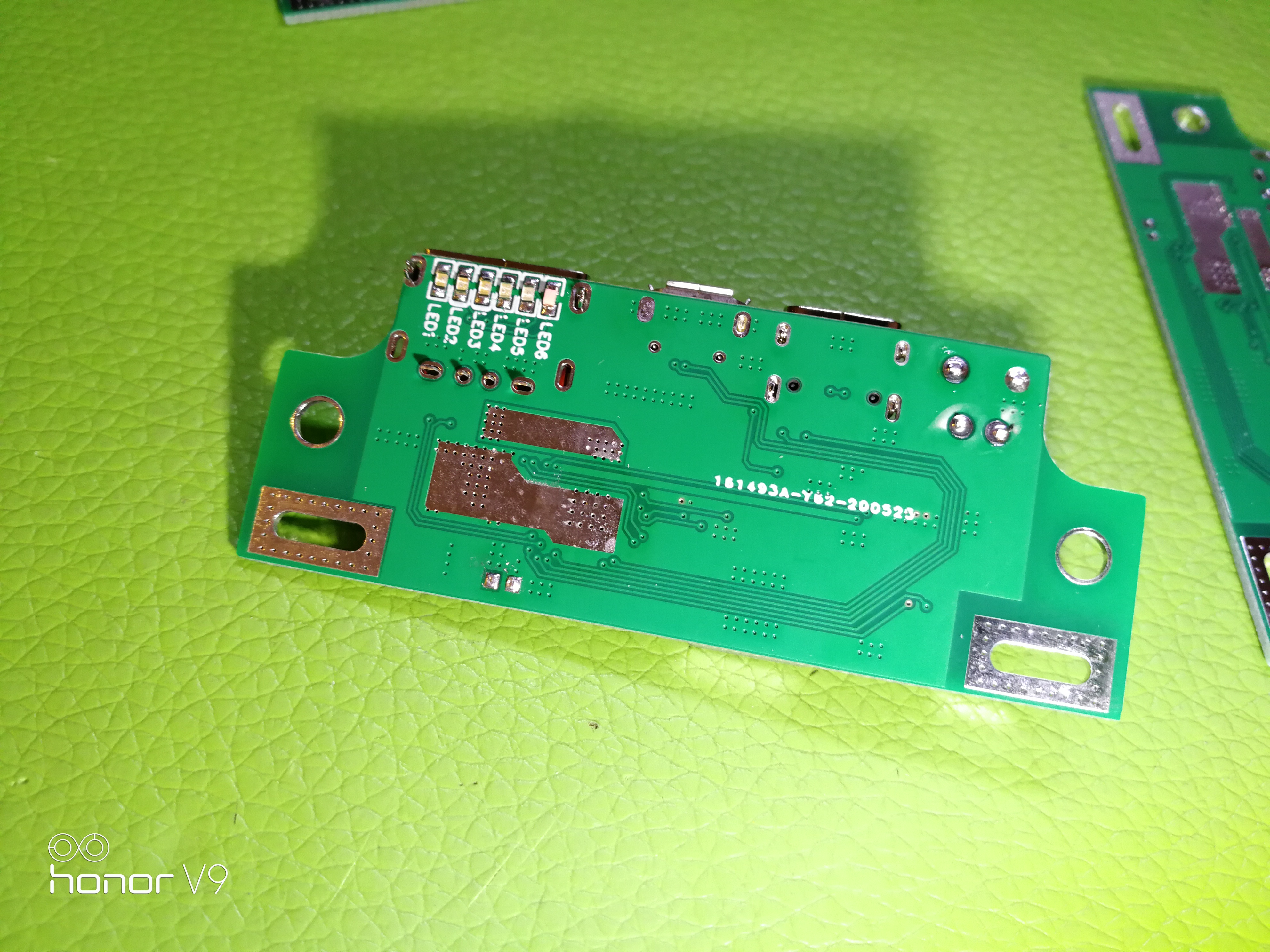

本工程是用于验证立创商城 电池电源管理芯片 SW6121(商城编号C406805)的方案验证板设计
简介:本工程是用于验证立创商城 电池电源管理芯片 SW6121(商城编号C406805)的方案验证板设计
创建时间:2020-04-27 07:16:52更新时间:2022-05-08 16:16:54
芯片方案  电池电源管理芯片 SW6121(商城编号C406805
方案支持1个标准TYPEA和1个TYPEC(版面局限)插座作为输出,均支持QC3.0/QC2.0/FCP/PE2.0/PE1.1/SFCP 快充输出。(TYPEC无输入功能不能作为充电使用)
支持TYPEA和TYPEC同时对外放电,此时输出电压为 5V。
1个TYPEB接口充电输入,支持高压输入。充电电流根据快充输入电压设置。当处于普通 5V 输入电压时,充电电流设置为 2.5A;当处于快充 输入电压时,充电电流设置为 4A。
支持 5 个 LED 灯电量指示,和1个快充LED指示灯。
电池类型可通过 BSET/HLEDPin 设置。
(默认悬空4.2V)
悬空时,设置 4.2V 电池;
对地接 62KΩ电阻时,设置 4.35V 电池;
对地接 30KΩ电阻时,设置 4.4V 电池;
对地接 10KΩ电阻时,设置 4.3V 电池。
按键功能:短按开机显示电量,双击关闭升压输出,长按打开关闭背光。
注意:首次接电池需要充电激活
