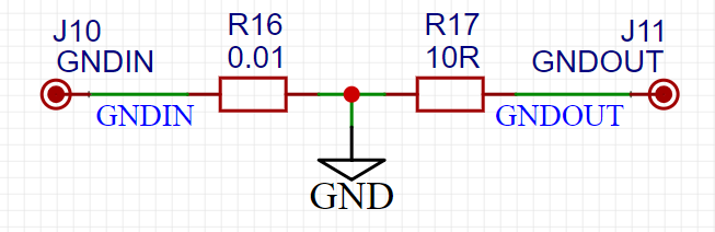

先来说电流,一般测量电流就是测量采样电阻两端产生的压降,然后比例放大后送单片机ADC。
但是一个采样需要用至少21位ADC才能分辨1ua-2A的量程。高速高位的ADC价格昂贵,本文不采用这种方案。
不能采用1个采样1个高位ADC,那么势必是有多个采样来切换各种量程,就像万用表一样,不过万用表是手动方案。
下面以1-5000uA,1-2700ma,片内12位ADC来设计的两个挡位自动量程电流表。(也可以设计5000ma。12位校准的好也基本满足1个ma的显示)
首先采样电阻是串联在电路里的,这点很关键,如果是分辨接通采样电阻的话,不管切换的多块。间断的时间会造成后级设备掉电,影响测量。
如上图,GNDIN是输入-。GNDOUT是输出-。GND是模拟地,包括单片机的数字地供电也取自这里。

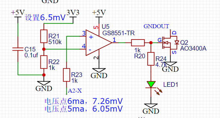

下面说挡位识别部分。
上图就是用电压比较的方法来确定换挡电流点。
因为两个采样电阻是串联的。电流都是相等的,所以采集0.01R采样电阻上的6mA电流点作为比较对象。换挡点要比小电流量程略高。
当整个电流回路超过6ma时,电压比较输出高电平。驱动并联在10R采样电阻上的Nmos导通实现换挡。也就是让电路能承受更大的电流。
当换挡完成后,小电流挡位就失效了。。但是大电流挡位依旧存在。或者说是说大电流挡位一直是存在的。只不过是增加了几个小电流量程。

当测量5ma一下电流时,单片机调用的是10R采样的数据。当电流超过6ma时自动切换到大电流挡位。
因为小电流量程实际不止5ma。所以软件上可以留出一个余量。
当小电流达到5ma时,软件切换到大电流采样继续显示5ma。
继续增大电流到6ma时完成切换动作。使电路内阻降低,完全使用0.01R采样的数据来显示电流。
