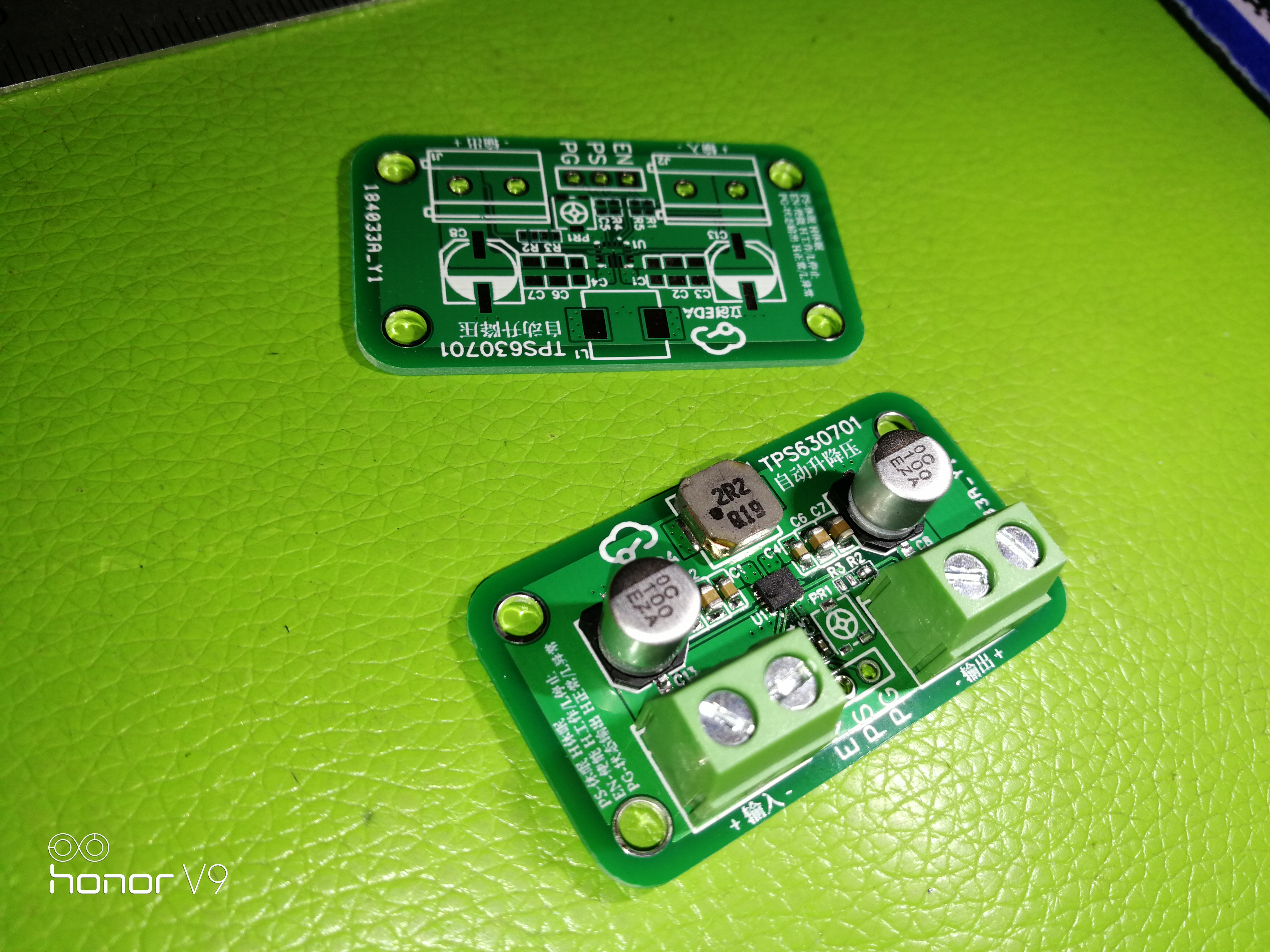

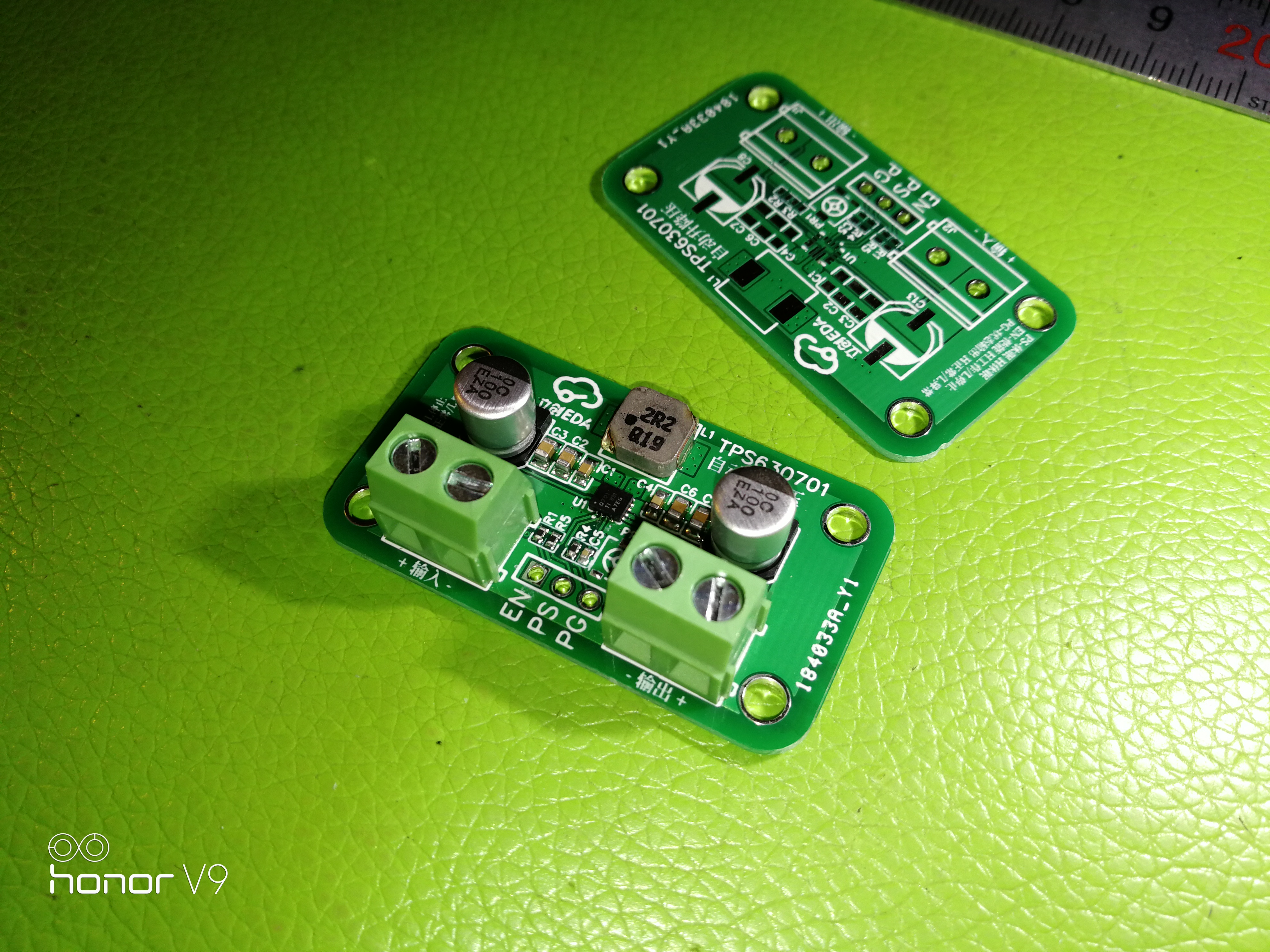

本工程是用于验证立创商城 DC-DC芯片 TPS630701RNMT (商城编号C181473)的方案验证板设计
简介:本工程是用于验证立创商城 DC-DC芯片 TPS630701RNMT (商城编号C181473)的方案验证板设计
创建时间:2020-04-21 00:18:18更新时间:2022-03-03 19:41:42
本模块为验证其功能
输入输出为接线柱方式。
• 输入电压范围:2.0V 至 16V
• 输出电压范围:固定5V输出
• 输出电流:1A
PCB按TPS63070设计,兼容TPS630701.
TPS630701为固定输出型号。所以FB上臂直通下臂悬空。
• 效率高达 95%
TPS630701 是一款具有低静态电流的高效降压-升压转换器,适用于 那些 输入电压可能高于或低于输出电压的应用。
在升压或降压模式下,输出电流可高达 2A。
此降压-升压转换器基于一个固定频率、脉宽调制 (PWM)控制器,此控制器通过使用同步整流来获得最高效率。
在低负载电流情况下,此转换器进入省电模式以在宽负载电流范围内保持高效率。转换器可被禁用以大大减少电池消耗。
在关断期间,负载从电池上断开。
