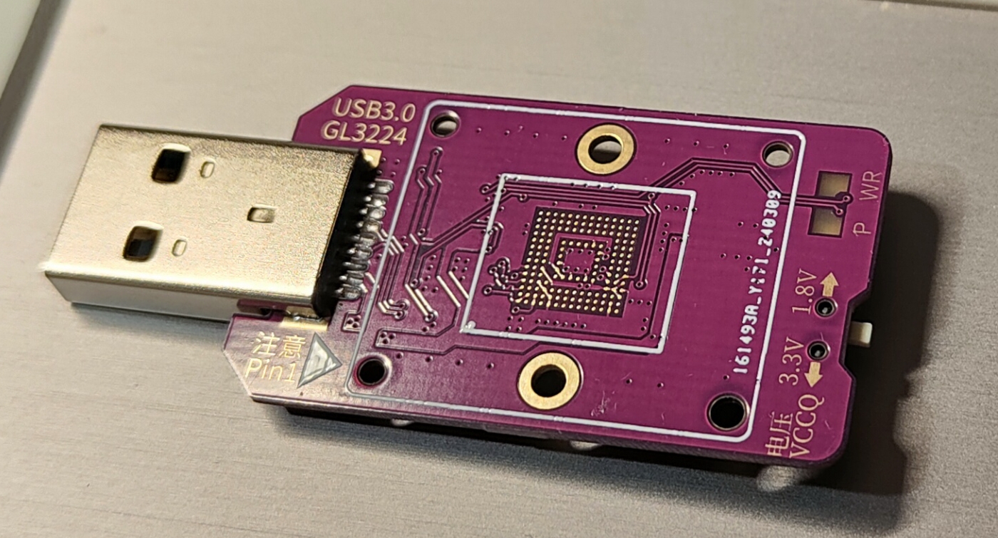

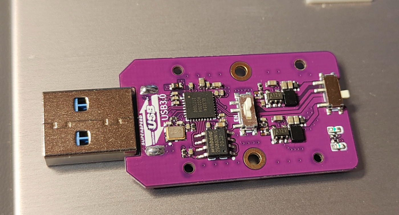

使用GL3224的单通道3.0读卡器芯片。
适用于机顶盒EMMC拷贝底层使用。
软件使用常用的磁盘工具类都可以,如winhex、DG等等。
烧录器只能拷贝整盘,不能读取boot。
