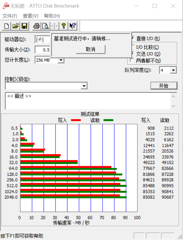

VCCQ打到3.3V后的速度还可以,江波龙64G eMMC,读卡器固件版本1306。
