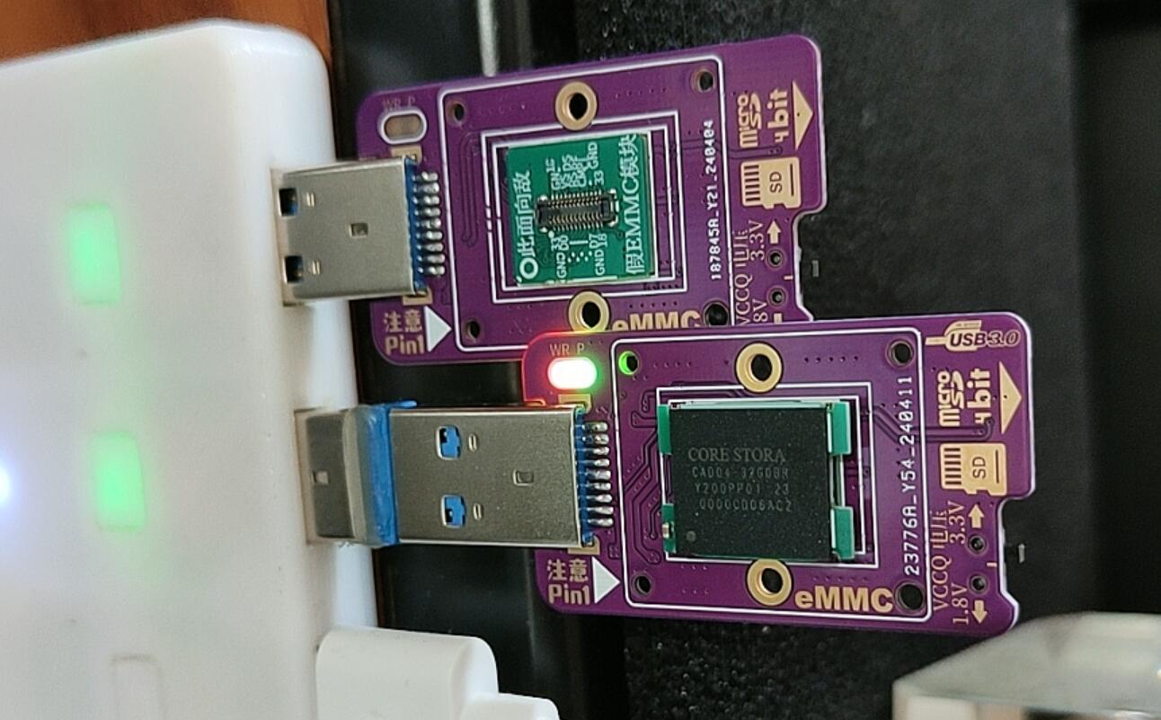

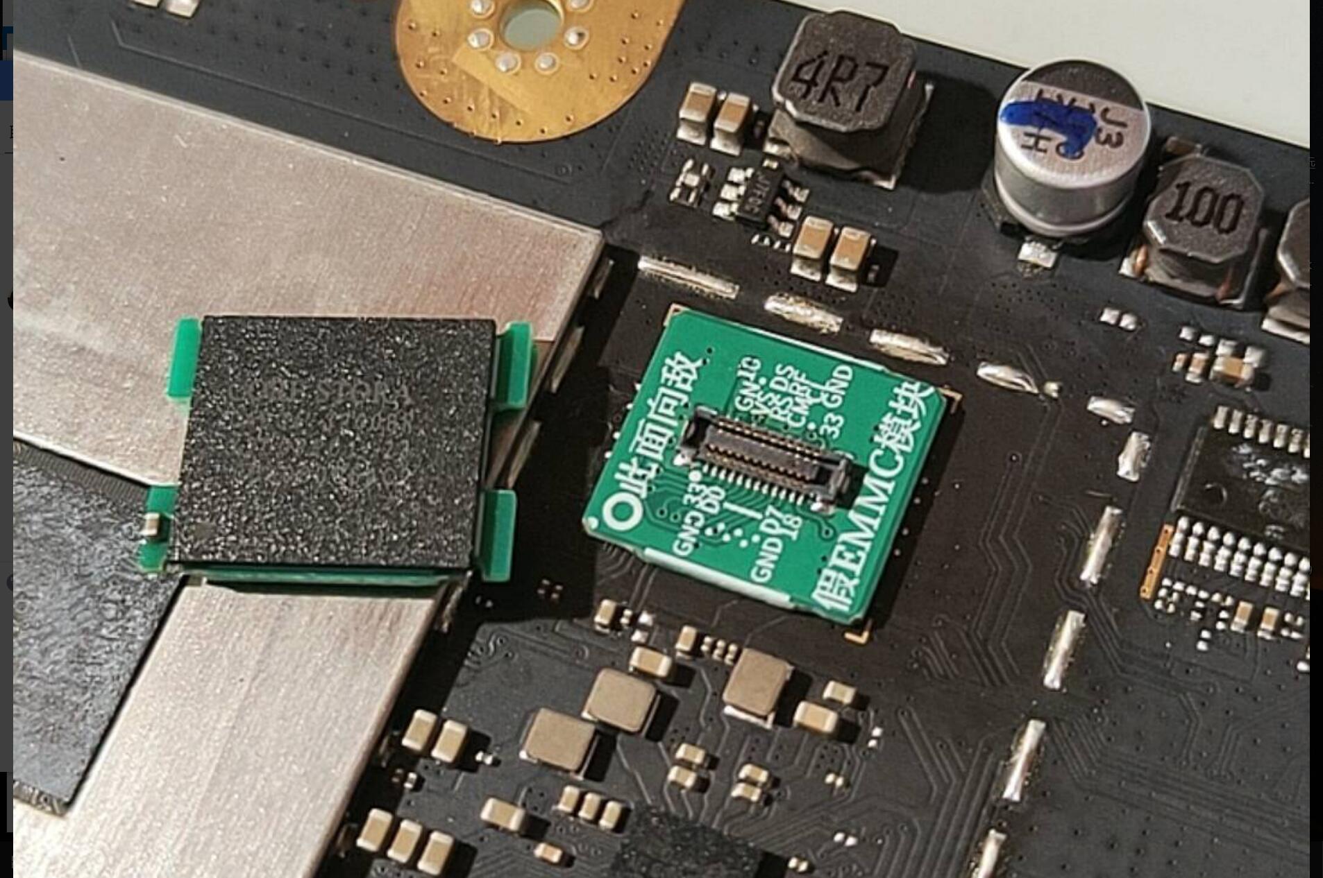

EMMC转接座、活接座
特别适合不确定效果和需要反复调试的场景。
也可以用于机顶盒这种快速调试更换系统的场景。

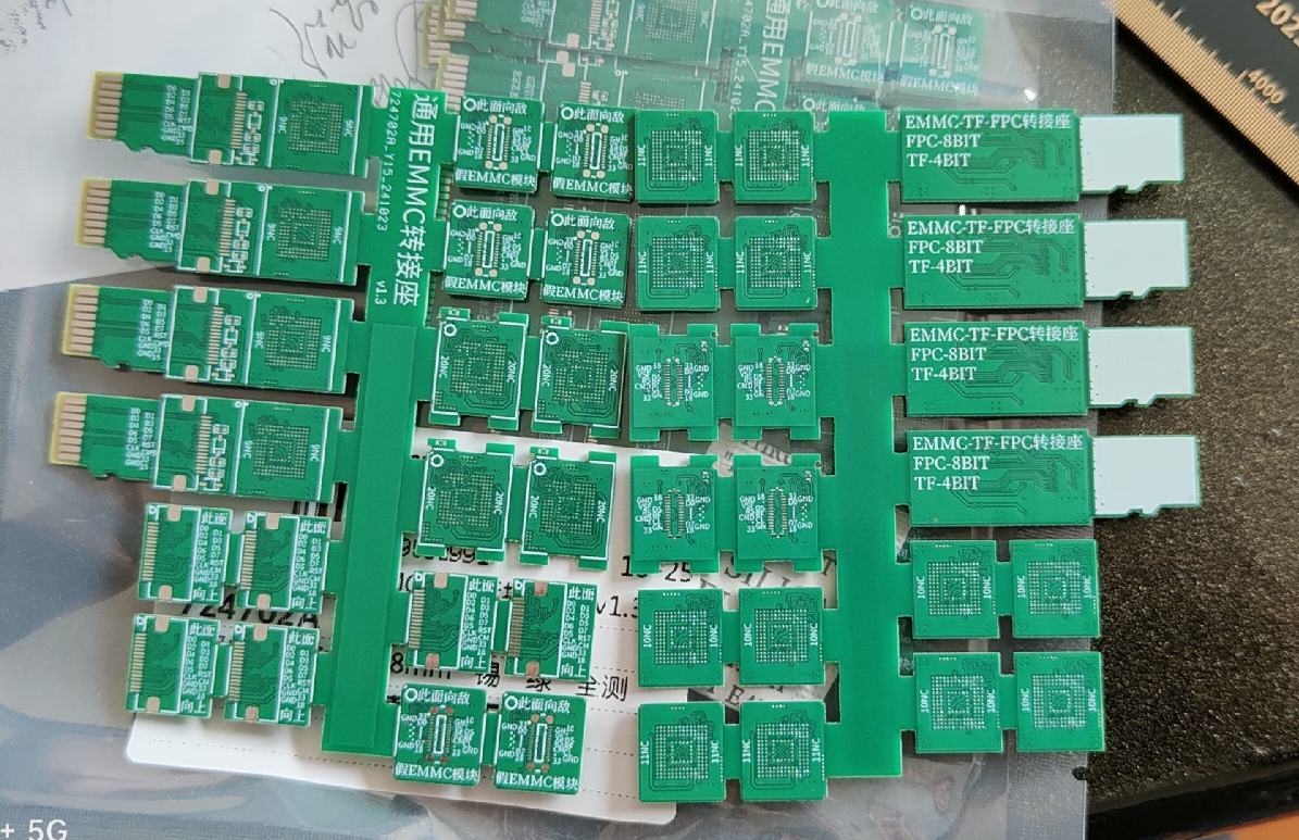

不要问我为啥脱什么放什么搞8转4bit转接板,只能说某些xx芯片8bit的兼容性忒差。

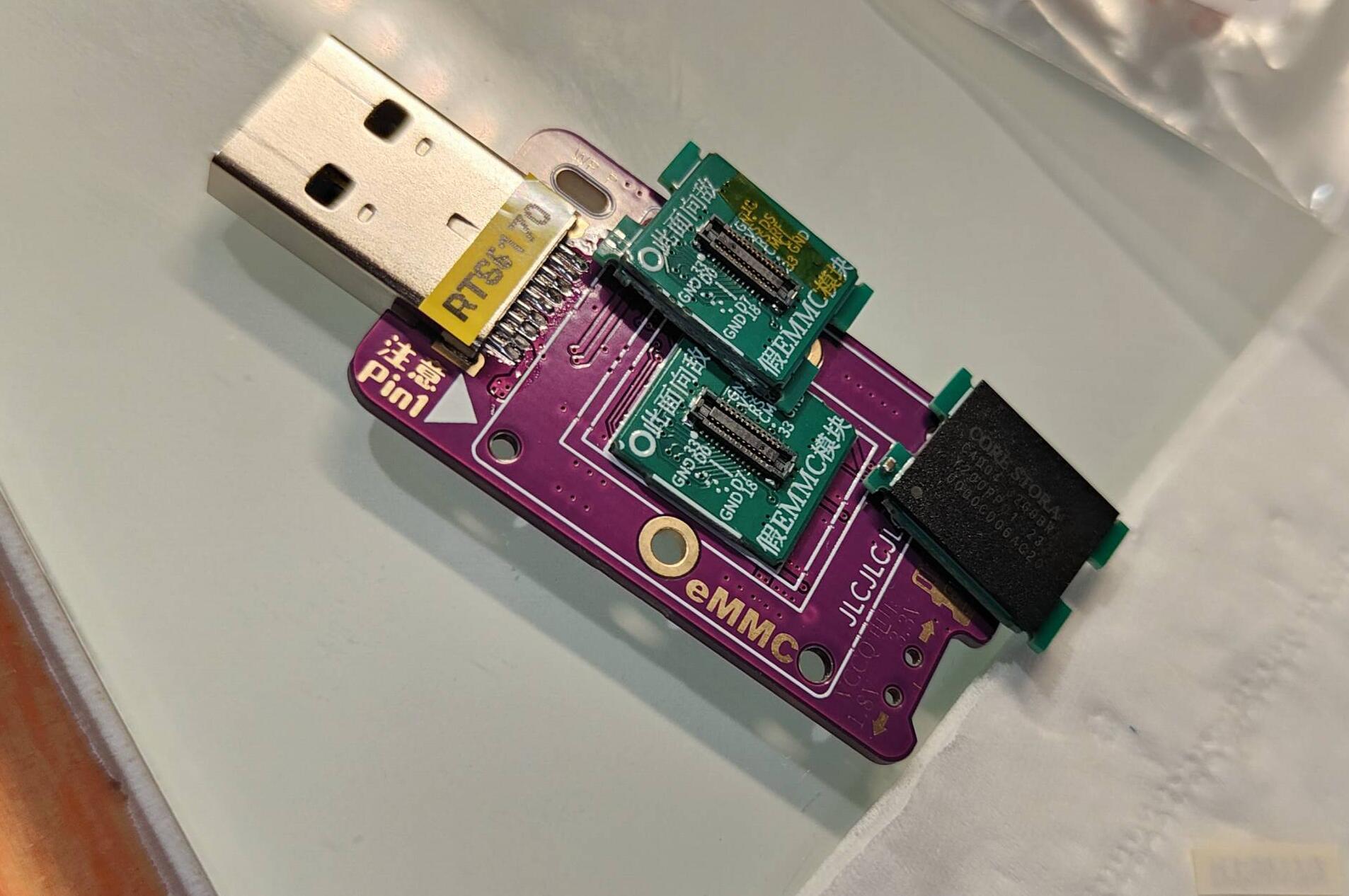

FPC款只适合单纯烧录使用,好像跑系统是电压不够还是距离过长有干扰系统跑不起来。有机会用超短FPC排线试试
B2B款没问题。
