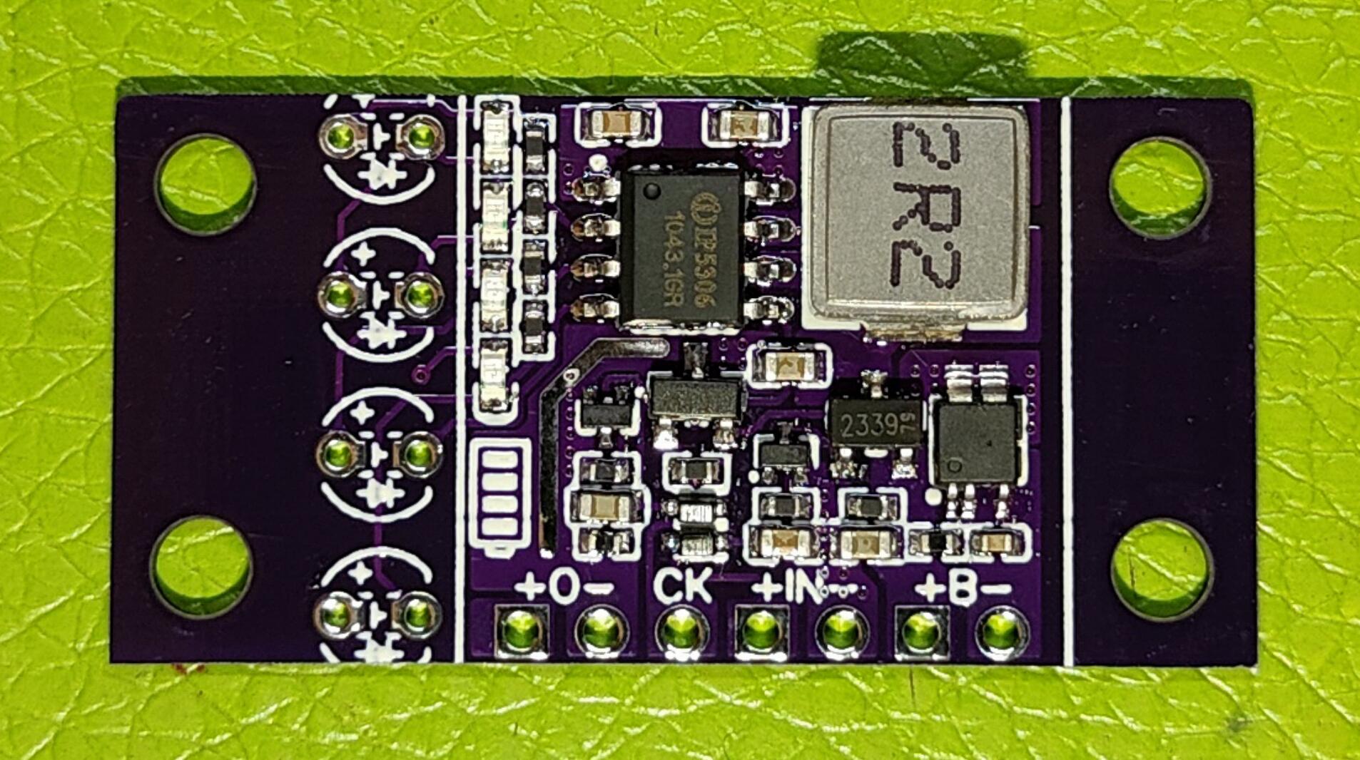

可以塞到各种需要改造充电的设备里去。

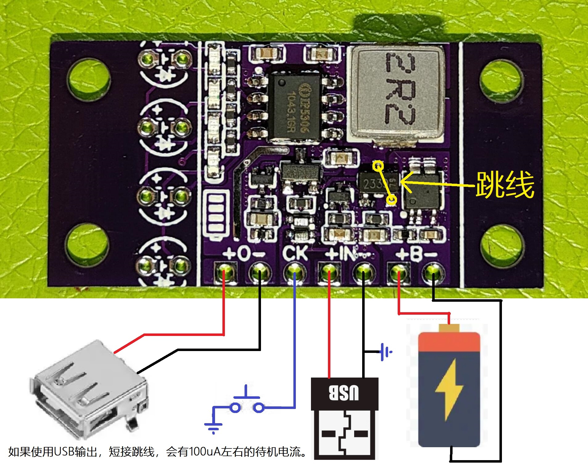

引出了4灯电量显示。按键开关,电池输入,升压输出,电源输入。
集成保护板。
