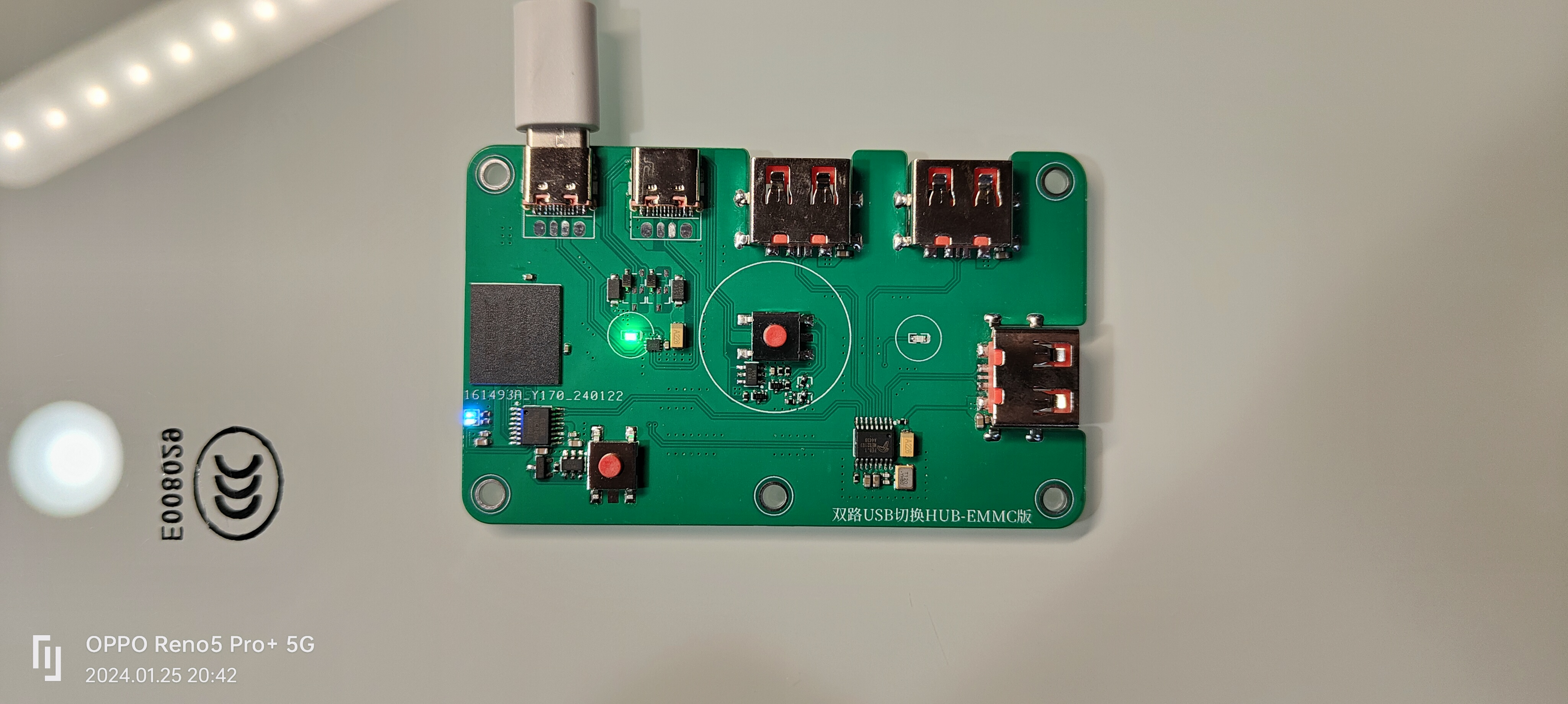

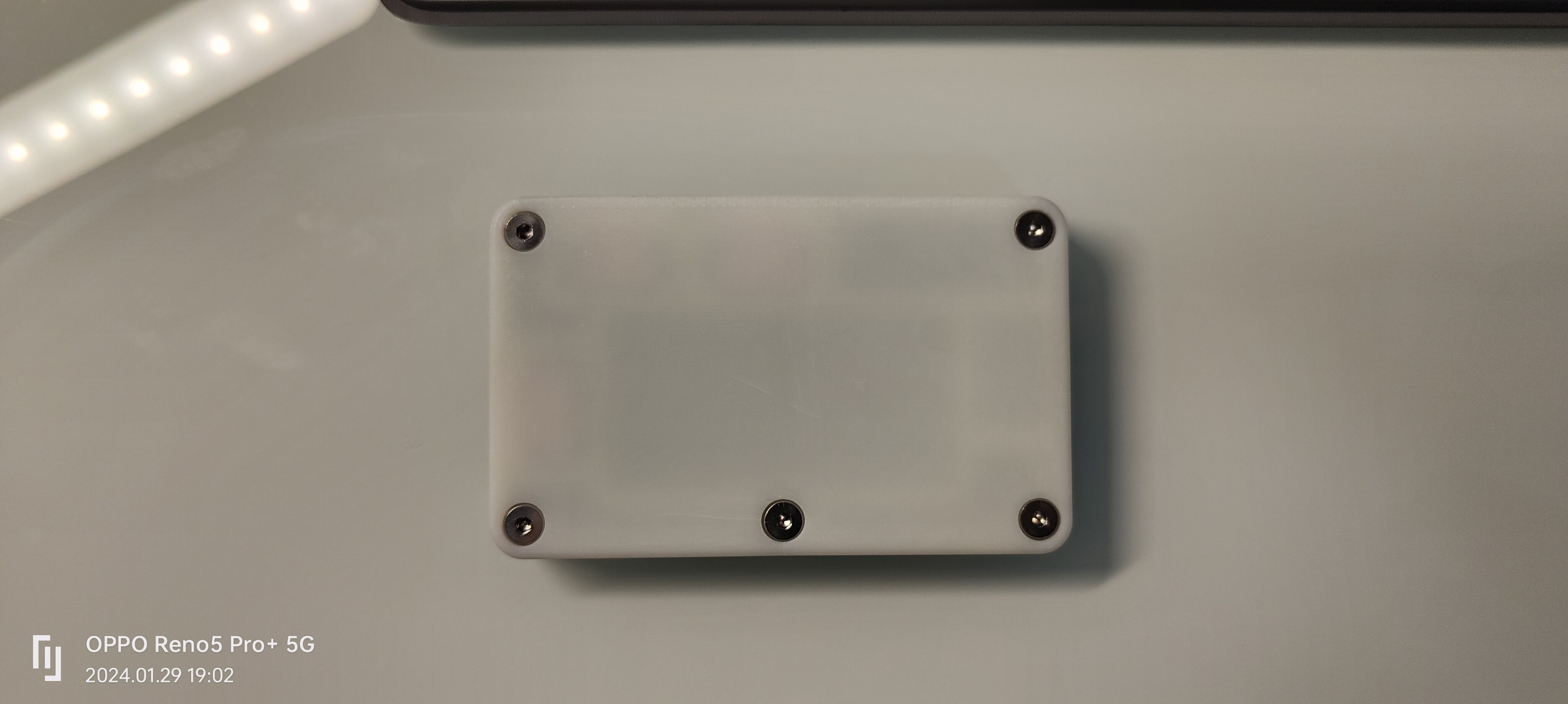

双路USB切换器,USB共享器,2切1分4口USB鼠标键盘共享器。
双路typec接口输入。
4口USB-HUB输出。

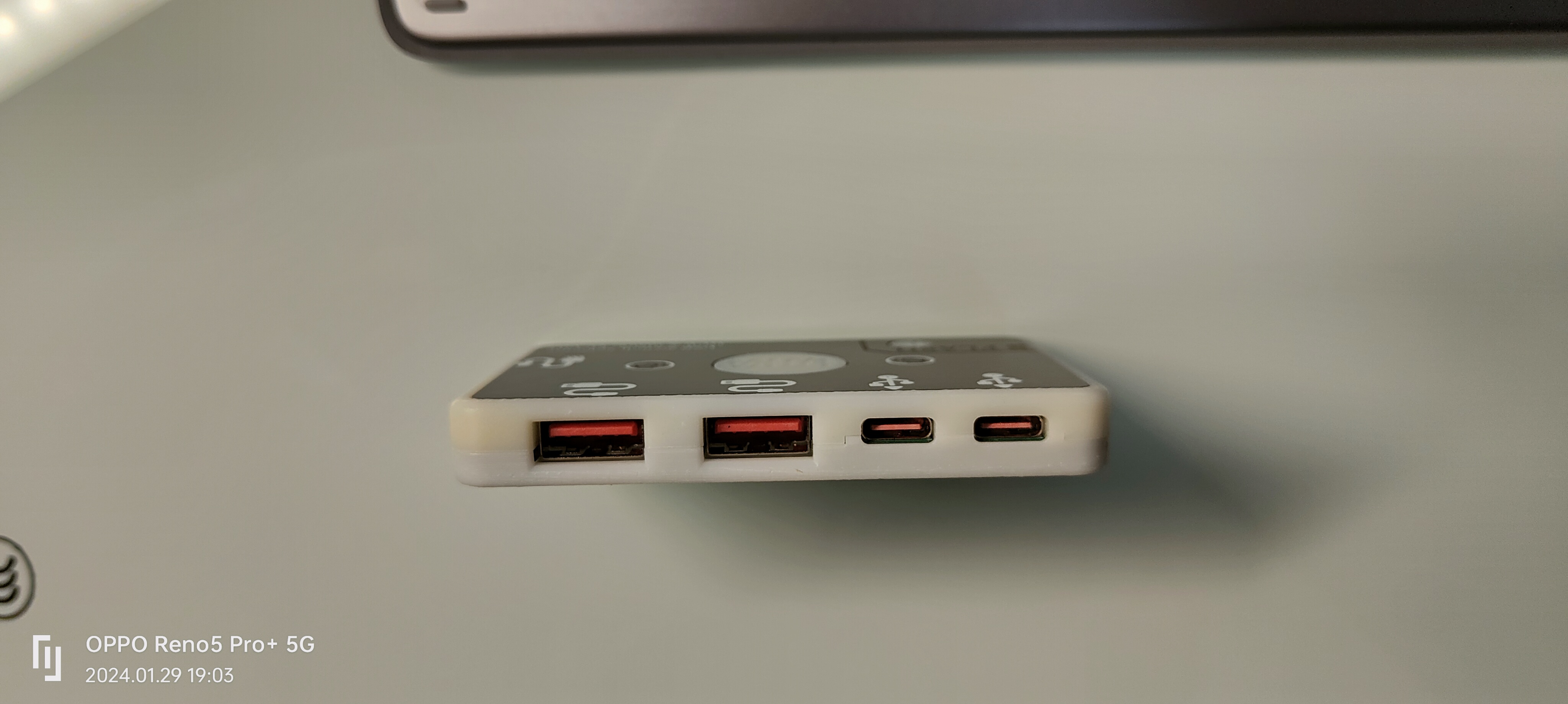

后2type进+后2usb出+右1usb出。符合桌面摆放切换键鼠场景使用。
(因为世面上都是后进前出不喜欢也不方便实际使用所以才自己设计的这款切换器。)

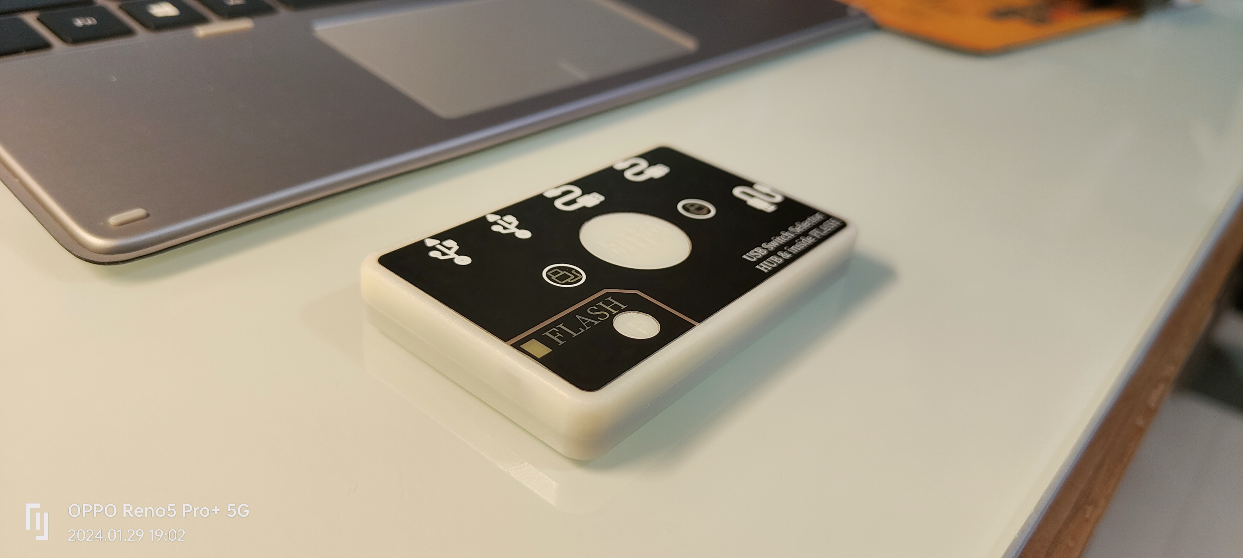

带内置EMMC当U盘使用,内外网机器拷贝数据使用,不知道有多少人用得到,反正我用得到哈。
适合双机用户公用一套鼠标键盘U盘打印机等设备使用。也可以只当USB-HUB使用,不适合带移动硬盘等大功率设备。
通电默认接通左1路。轻触按键循环切换。切换在哪路灯就亮哪边简单明了提示使用者。

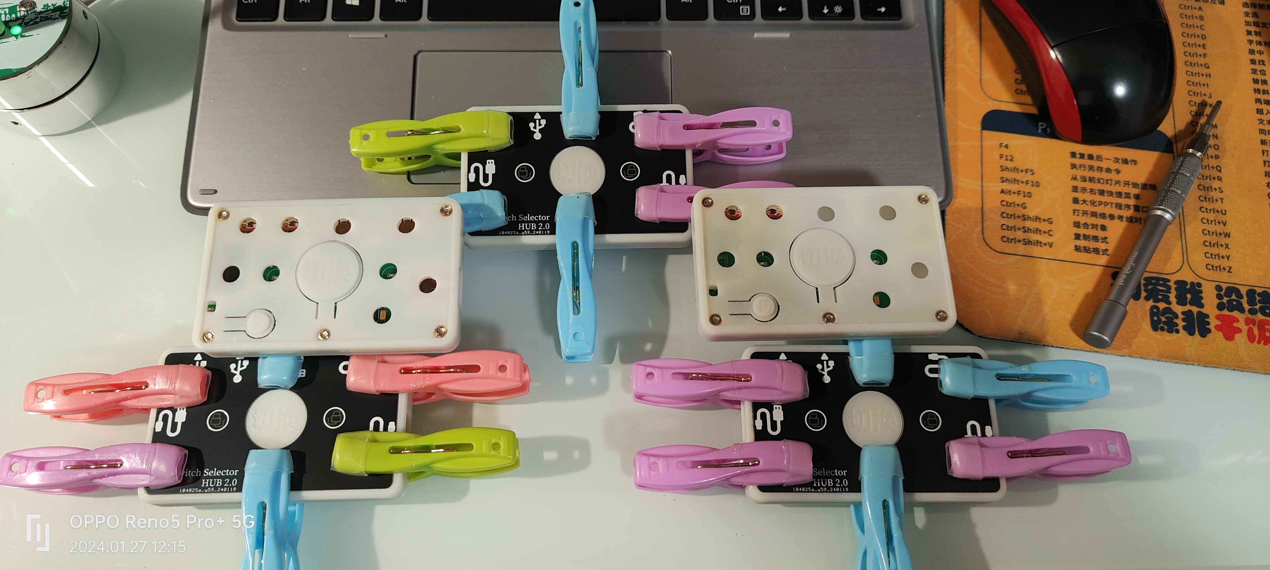

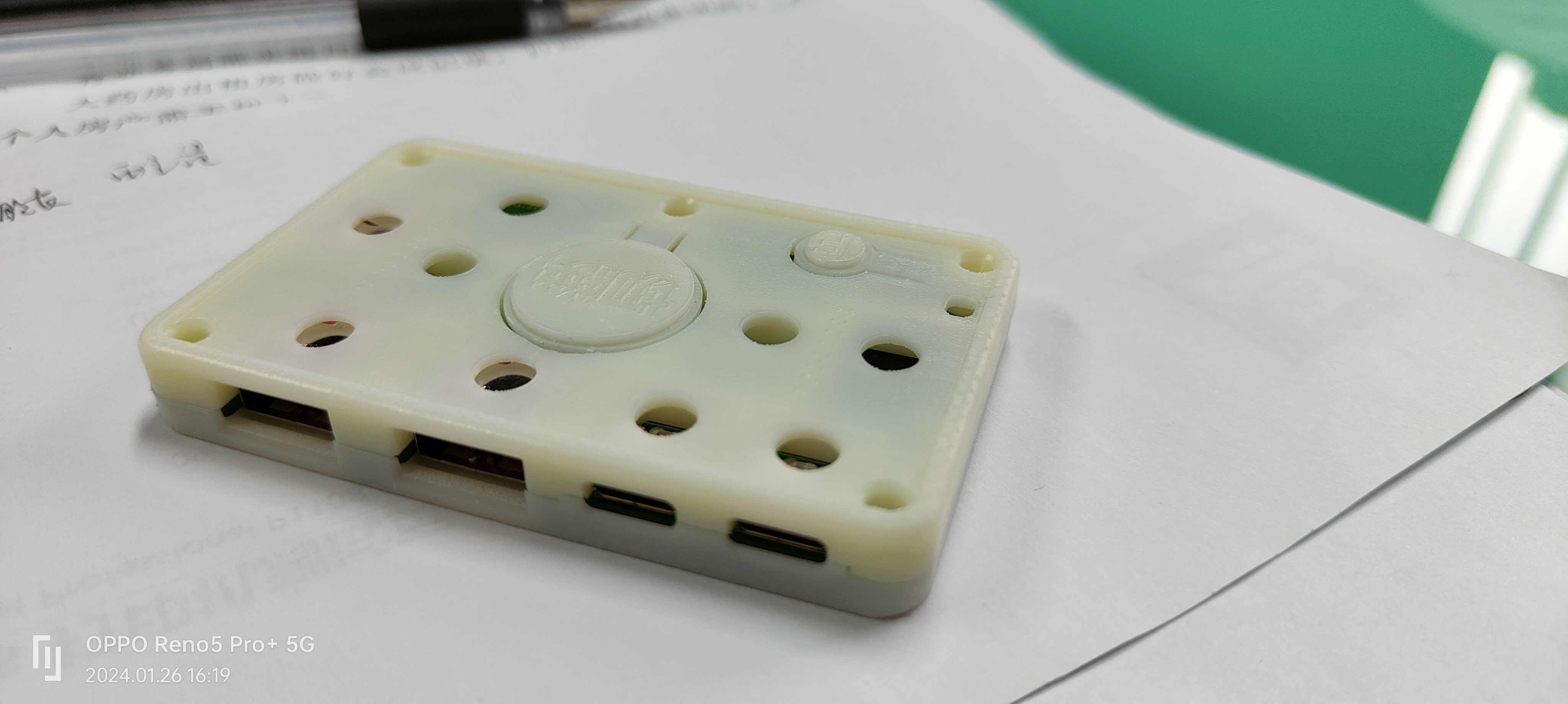

提供有外壳3D打印文件step。
尺寸:84x52x11mm
