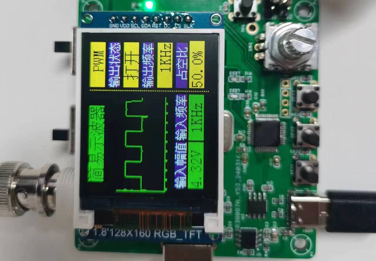

1、使用的单片机为GD32E230C8T6,由于没有最小系统板,所以将单片机直接画在电路上了
2、此产品由以下部分组成
     1>电池充电部分:
      预留TYPE-C供电、数据传输引脚,可使用TP4056芯片对所带电池进行充电,可以做到手持设备的便携性,电池为3000毫安时,满足大部分的使用情况
      2>数字电路电源供电部分:
      采用ME6211C33M5G-N芯片,实现5V转3v3为数字系统供电
      3>模拟电路电源供电部分:
      采用TPS61240DRVR芯片,实现5V转A5V为模拟系统供电
      4>烧录电路电源供电部分:
      采用ch340n芯片,实现usb转串口完成程序烧录
      5>负电压生成电路部分:
      采用XD7660芯片,实现-5V典雅的输出
      6>比较器测频电路部分:
      采用LM393N芯片,实现对ADC的输出频率进行检测
      7>运放电路部分:
      采用TL072IP芯片,实现对模拟电压转换为数字电压
      8>按键开关控制部分:
      可通过开关完成设备上电、检测信号以及幅值的切换,通过按键对输出频率进行切换,并预留了唤醒按键
