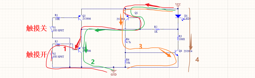

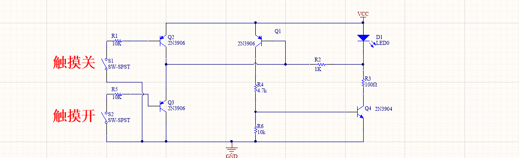

这个电路它要实现的功能就是用手去触摸开关S2 LED灯就会亮,尽管手离开了触摸电路S2,LED灯仍然会亮括号因为已经形成了自锁电路。当用手去触摸开关S1,led灯就会熄灭。
简介:这个电路它要实现的功能就是用手去触摸开关S2 LED灯就会亮,尽管手离开了触摸电路S2,LED灯仍然会亮括号因为已经形成了自锁电路。当用手去触摸开关S1,led灯就会熄灭。
创建时间:2023-09-18 19:29:41更新时间:2023-09-26 17:49:44
如上图所示为主电路由三极管控制的 LED 灯触摸开关电路,首先这个电路它要实现的功能就是用手去触摸开关S2, LED 灯就会亮,尽管手离开了触摸开关S2, led 灯依然会亮,因为已经形成自锁电路。当用手去触摸开关S1, LED 灯就会熄灭。大家可以自行先尝试分析一下,下面会具体分析。
具体分析此电路开启原理,如上图所示,当手去触摸 S 2时,因为人的手就像一个大电阻,因此会将S2导通,此时形成图中红色,第一步电路,电经过三极管Q1的 eb 极﹣三极管Q3的 eb 极﹣电阻R5- GND .紧接着便会驱动三极管Q3打开,电流走向如图中绿色,第二步,接着到达第三步,图中橙色,三极管Q1已经被驱动打开,电经三极管Q1ec极﹣电阻R4﹣三极管Q4be极进入 GND 。此时三极管Q4被驱动打开,因此电经过 LED 灯D1﹣电阻R3﹣三极管Q4- GND . LED 灯成功点亮。此时,因为已经形成自锁电路,因此手离开触摸开关也没关系。自锁电路分析如下:当 LED 灯D1点亮以后,会有一部分电经三极管Q1的 eb 极﹣电阻R2﹣电阻R3﹣三极管Q4进入 GND 形成活路,持续驱动三极管Q1打开,而三极管Q1打开以后,会持续驱动三极管Q4打开,进而 LED 灯D1常亮。

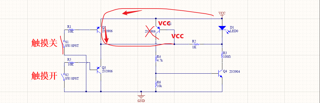

具体分析关闭 LED 灯的电路原理。当手摸触摸开关 S 1时,因为手是大电阻,因此触摸开关S1导通,电经过三极管Q2的 eb 极﹣电阻R1﹣触摸开关S1进入 GND ,此时由于三极管Q2被驱动打开,因此 VCC 经过三极管Q2可到达三极管Q1的 b 极,因三极管Q1的 be 极电压均为 VCC ,因此截止不导通。进而三极管Q4失去驱动电路而截止。 LED 灯D1熄灭。
