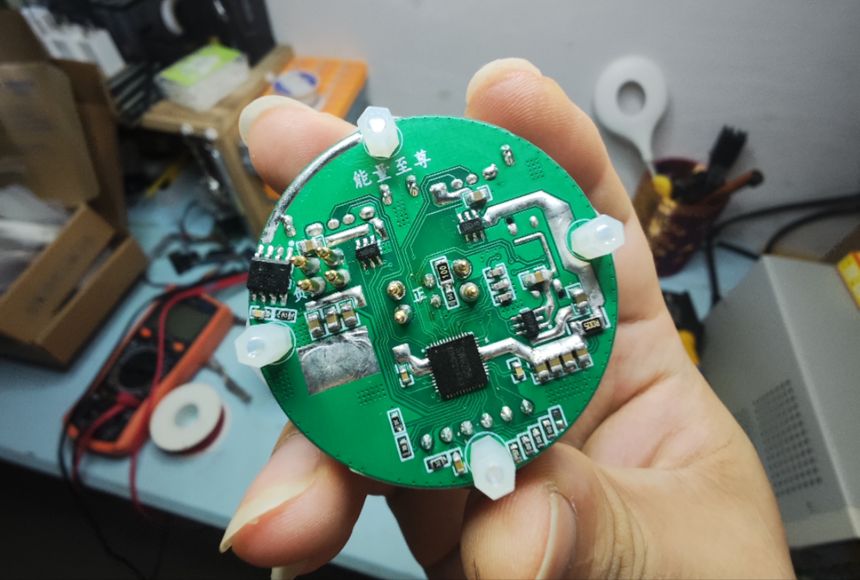

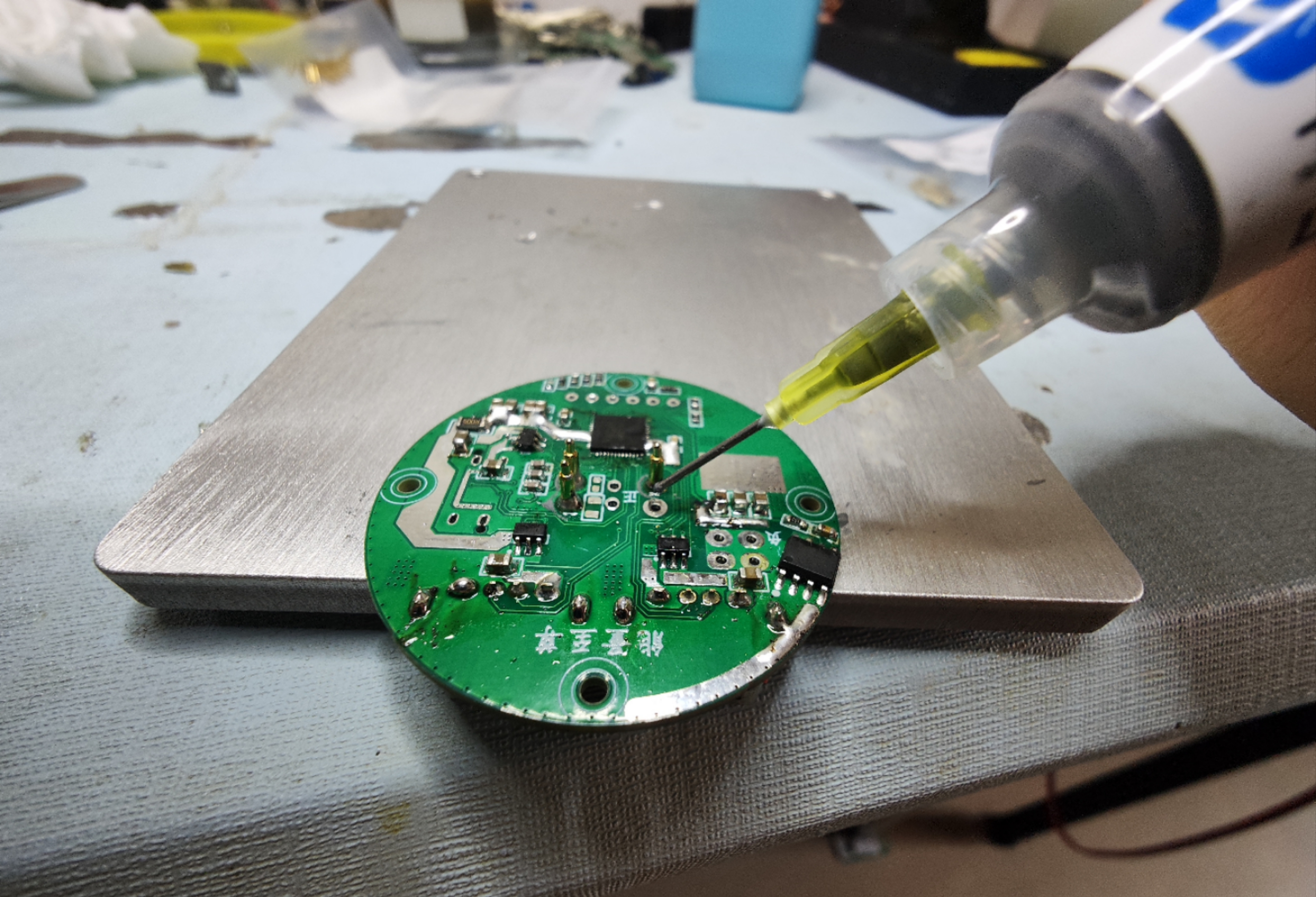

此次设计采用智融SW6208充电宝方案,设计保留2个A口,1个C口,电量显示采用带%和快充⚡指示的188数码管。有关更多SW6208的具体内容,在此就没必要啰嗦了,大家可以研读下官方芯片的手册(芯片的手册在附件中),还有看下其他作者发布的开源作品,看他们描述的问题以及底下的评论回复,多参考多学习

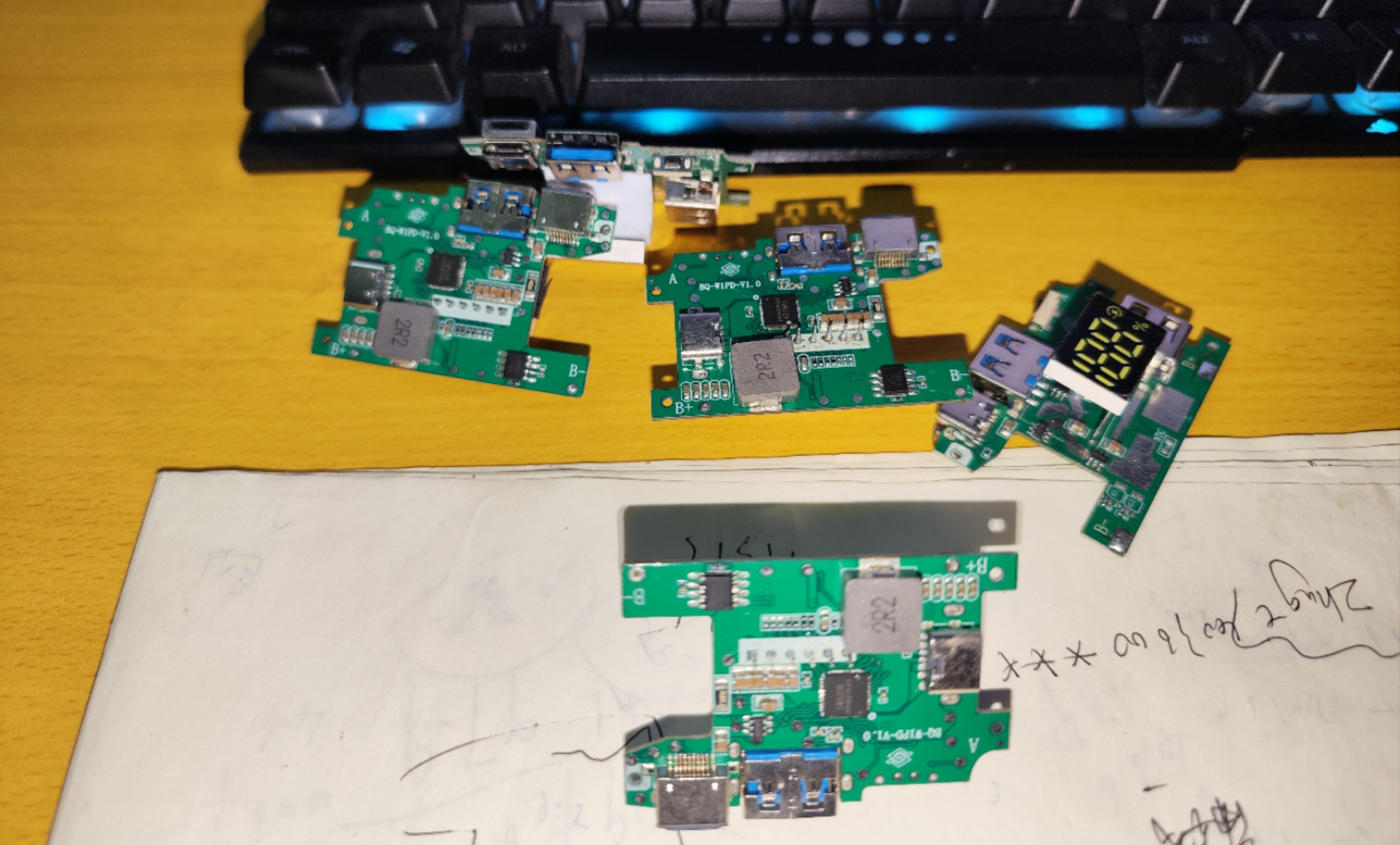

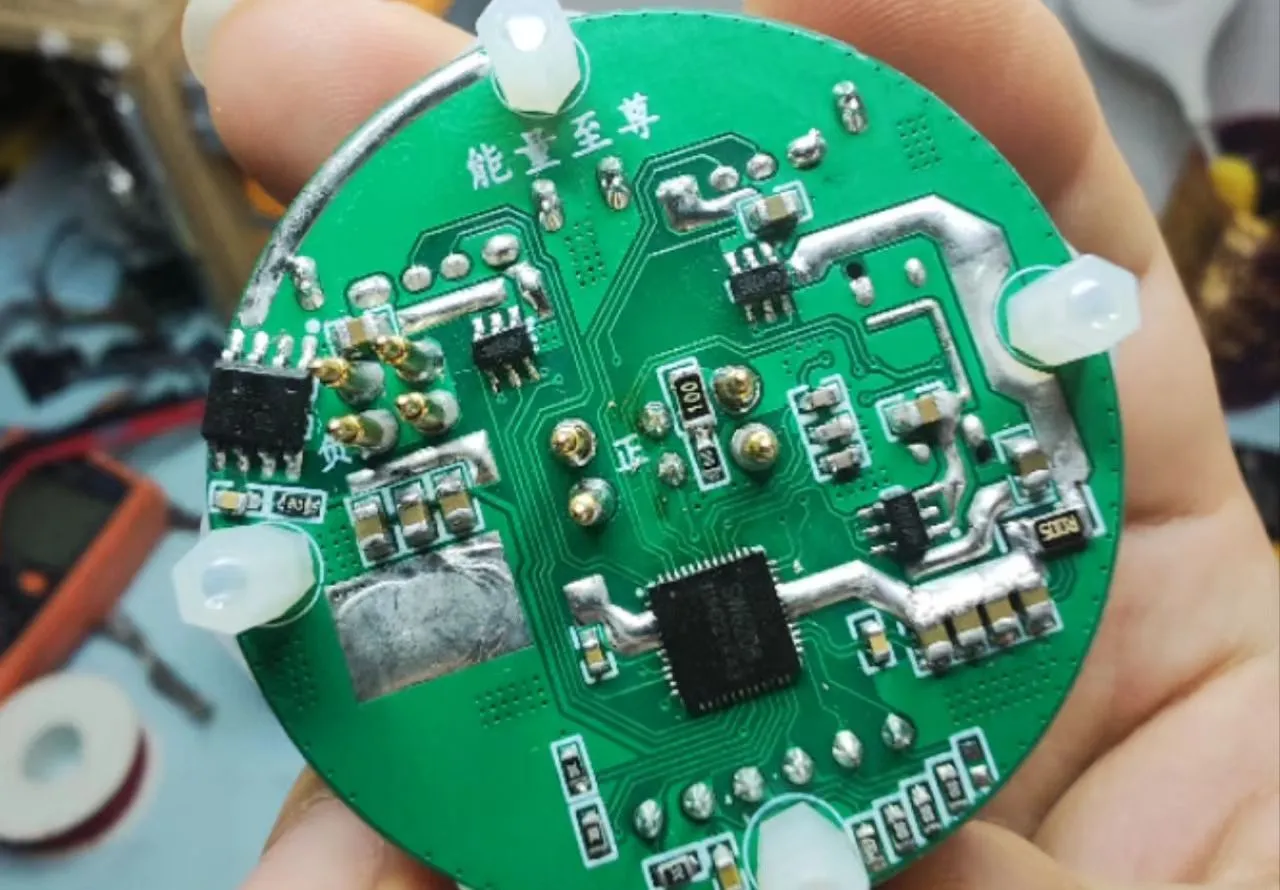

存在的问题:
1.焊接了五块电路板,其中有一块电路板充电时,偶尔会断开,电量指示变为0,且要重新激活,后来把Vout电容并联多几个,就再也没有出现了。但是我相信问题不可能这么轻易就解决了;
2.焊接的五块电路板中,其SW6208芯片是从鱼塘买的15元10片电路板拆下来的,LED照明功能不可以用,换一片某宝的全新芯片,LED照明功能正常。为什么会这样,不清楚,难道芯片还有不同版本吗?

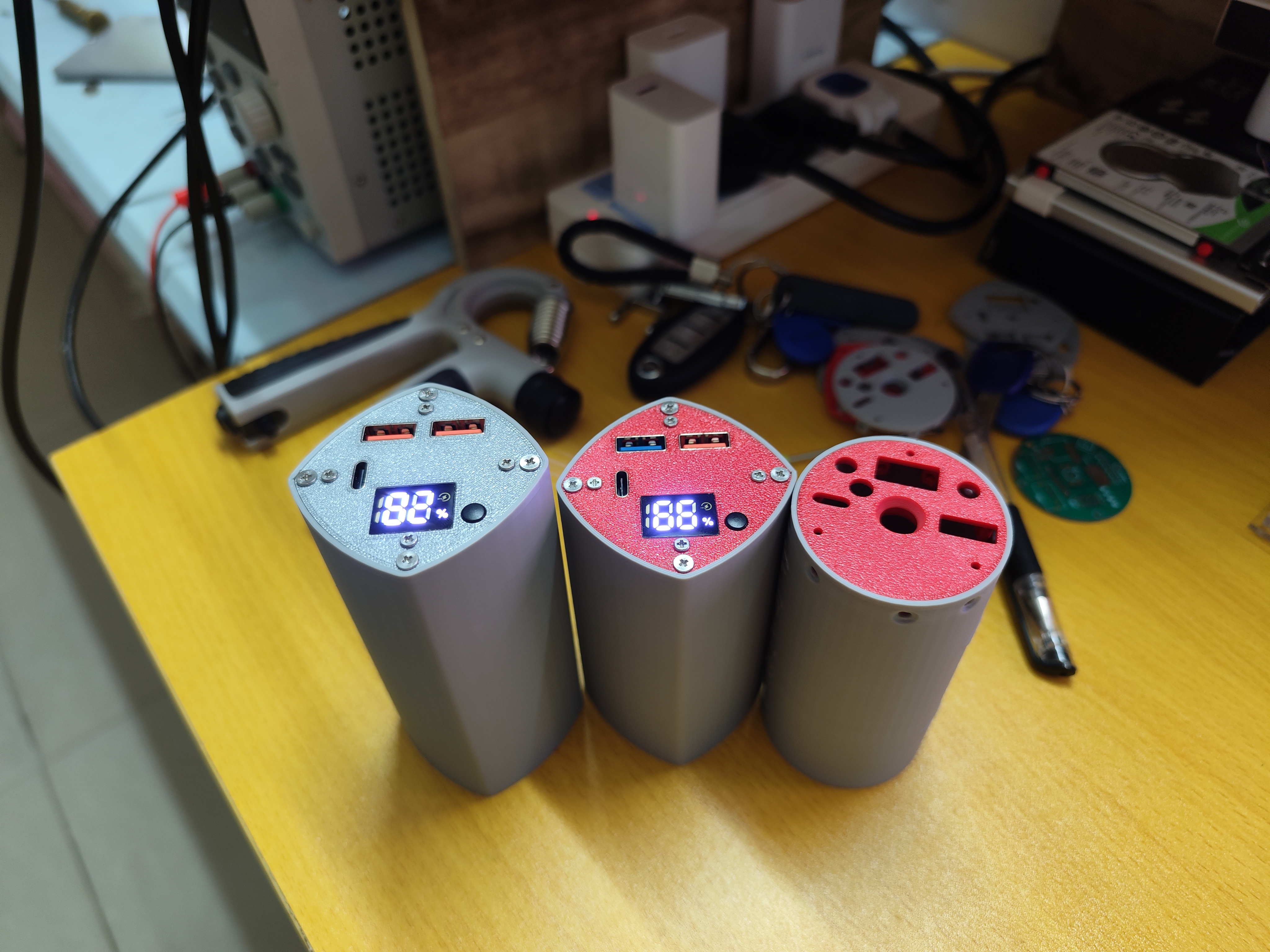

2.本人是用拓竹A1 mini打印外壳的,复刻用其他打印机打印的话,是否存在装配精度问题,请自行斟酌;
3.电池要把套膜去掉,否则影响装配;

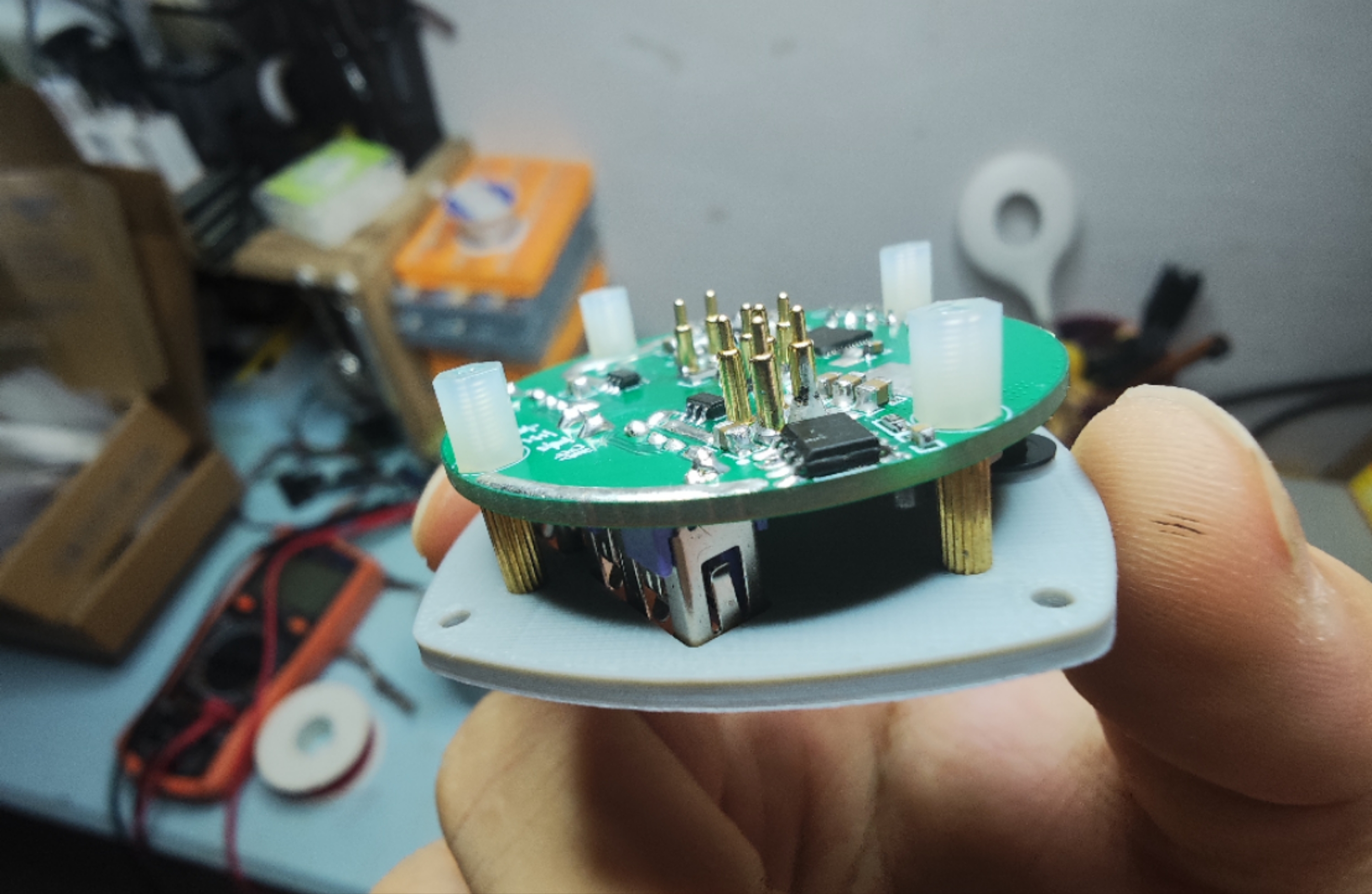

4.电路板和电池间使用绝缘的尼龙柱隔离的,不能用铜柱,不能用铜柱,不能用铜柱,说三遍!!!

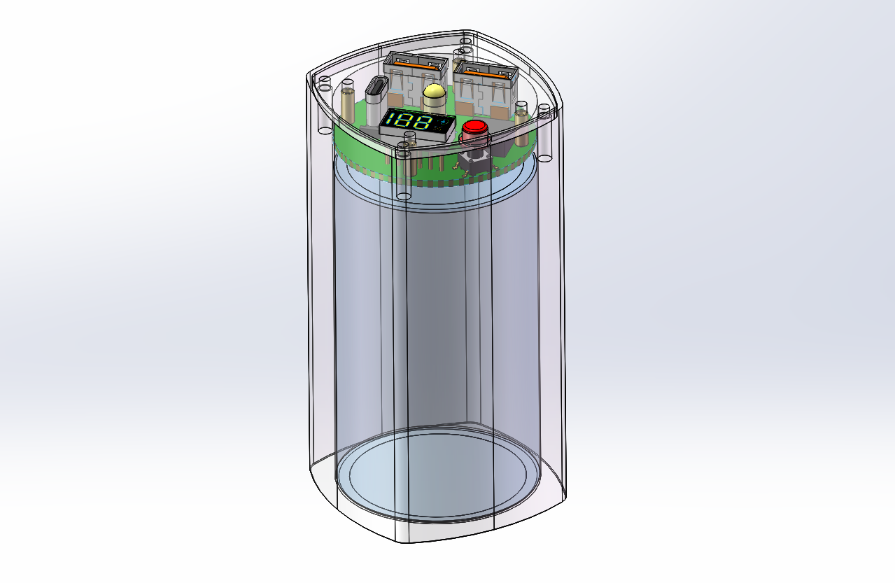

Soliworks装配体:

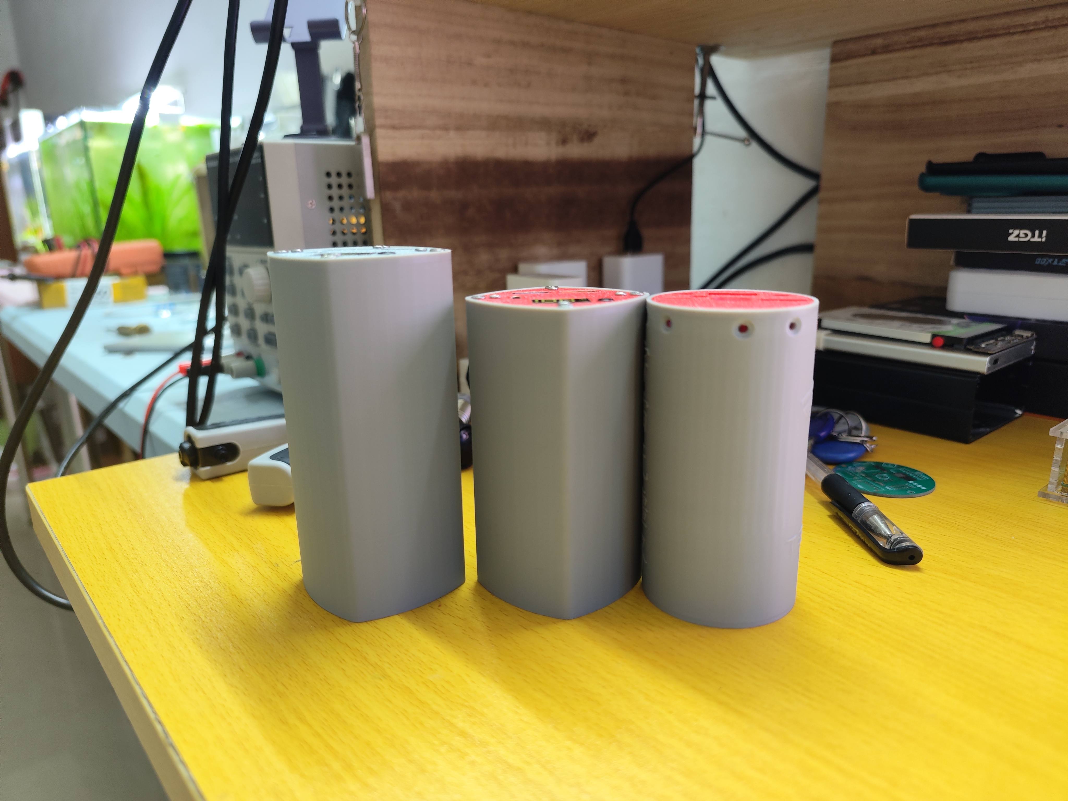

4680和4695外壳,只是高度的区别:

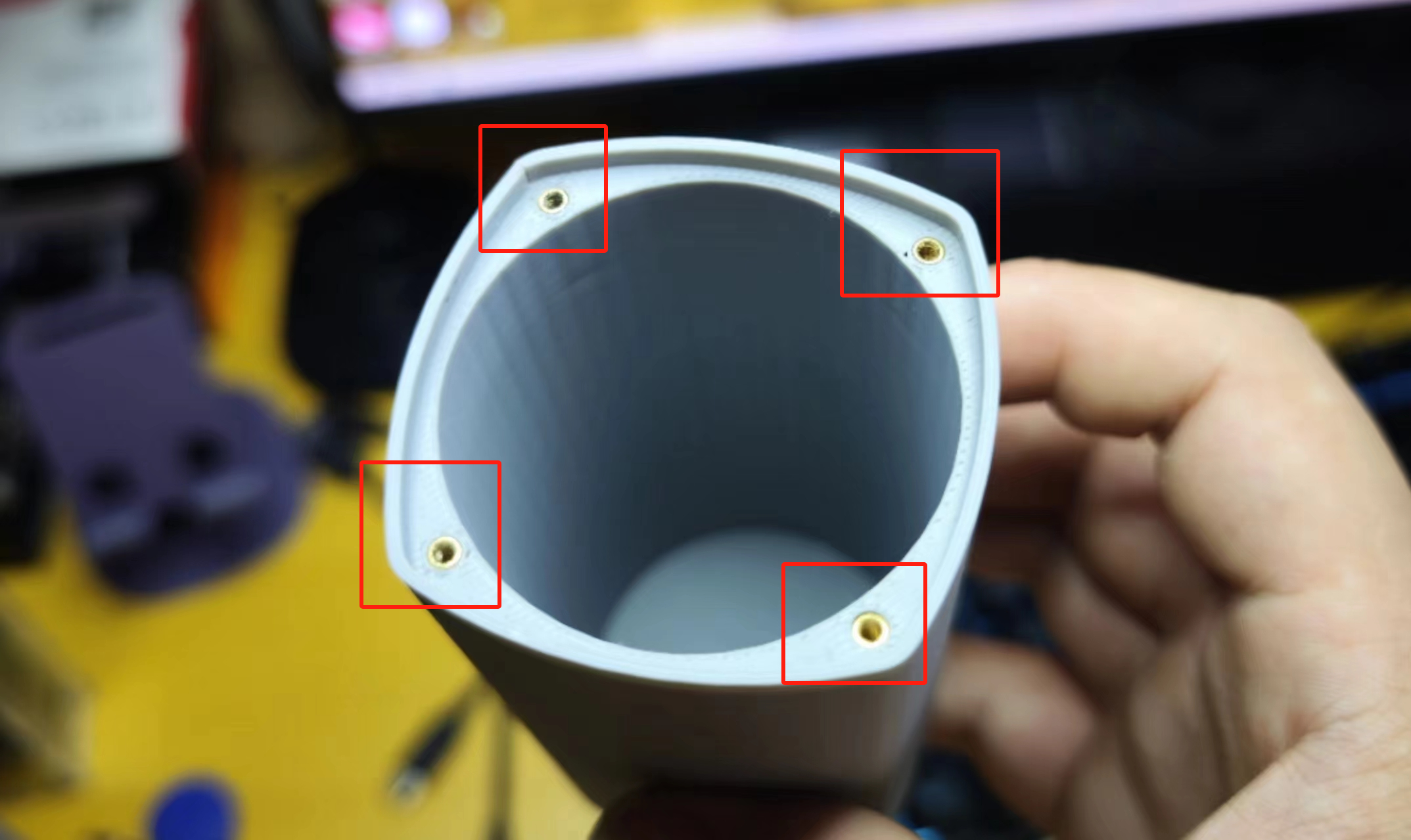

外壳嵌入注塑螺母:
PCB板和面板盖板的装配:

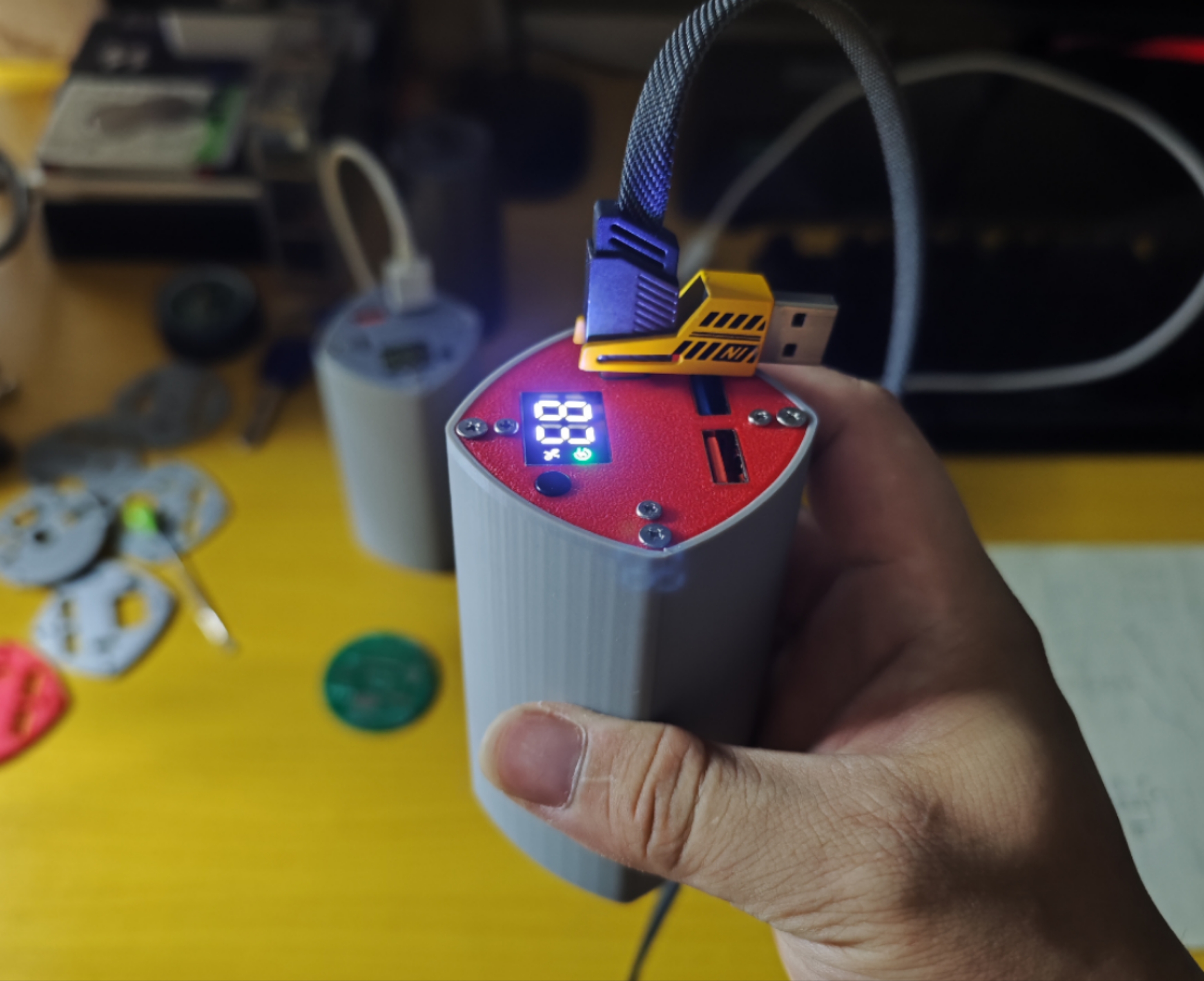

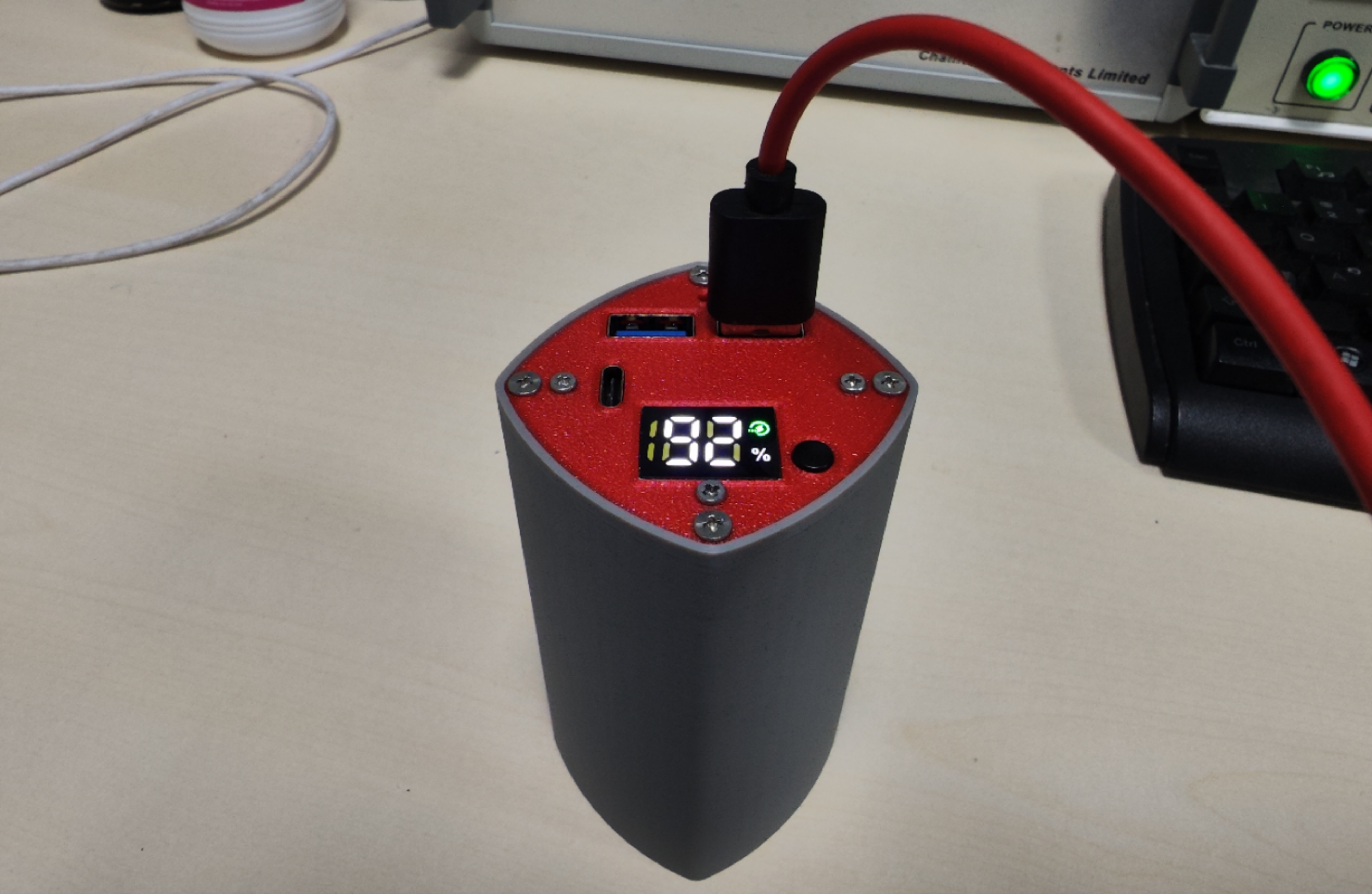

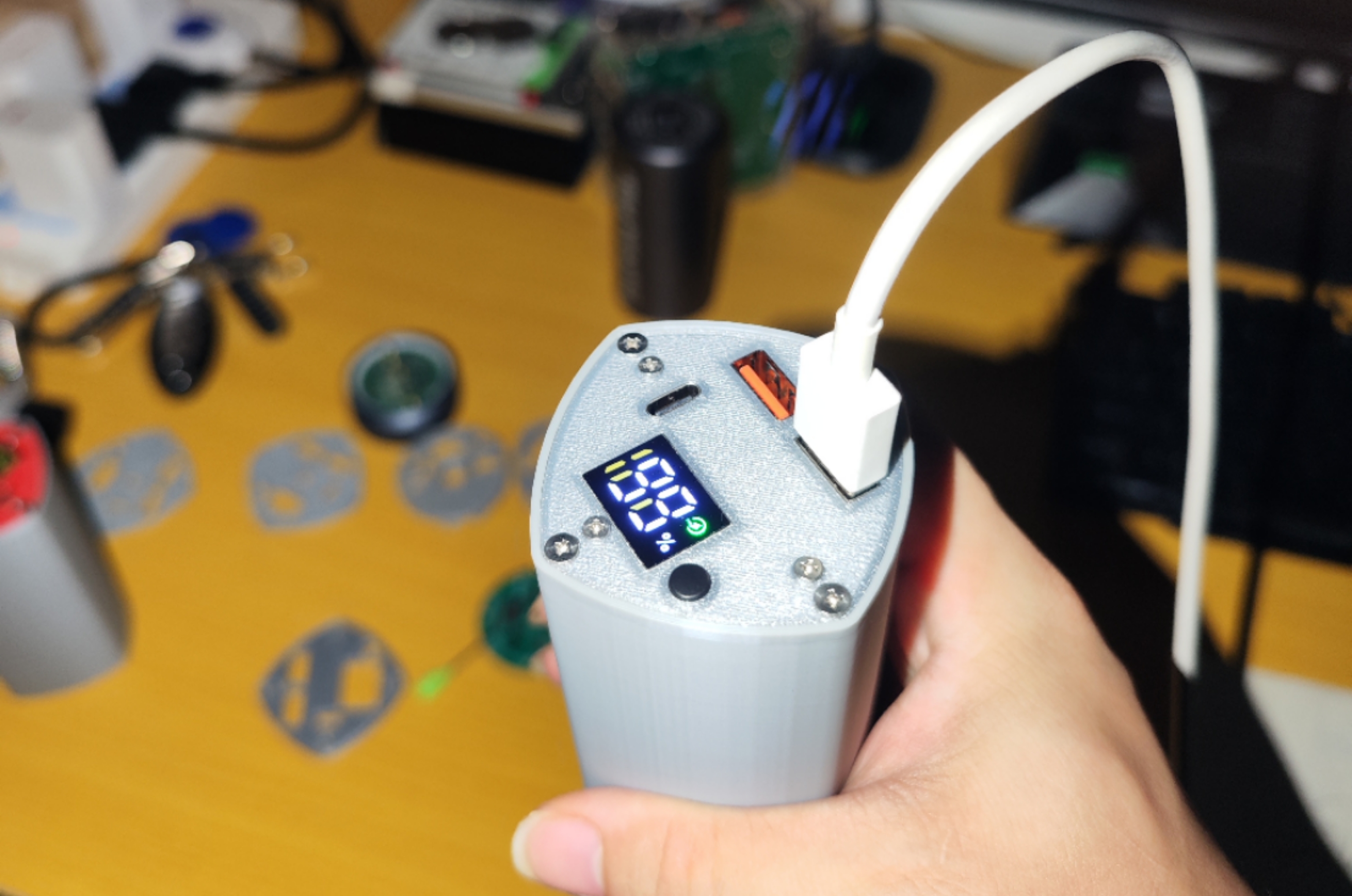

充电实测图片,快充闪电图标被点亮:

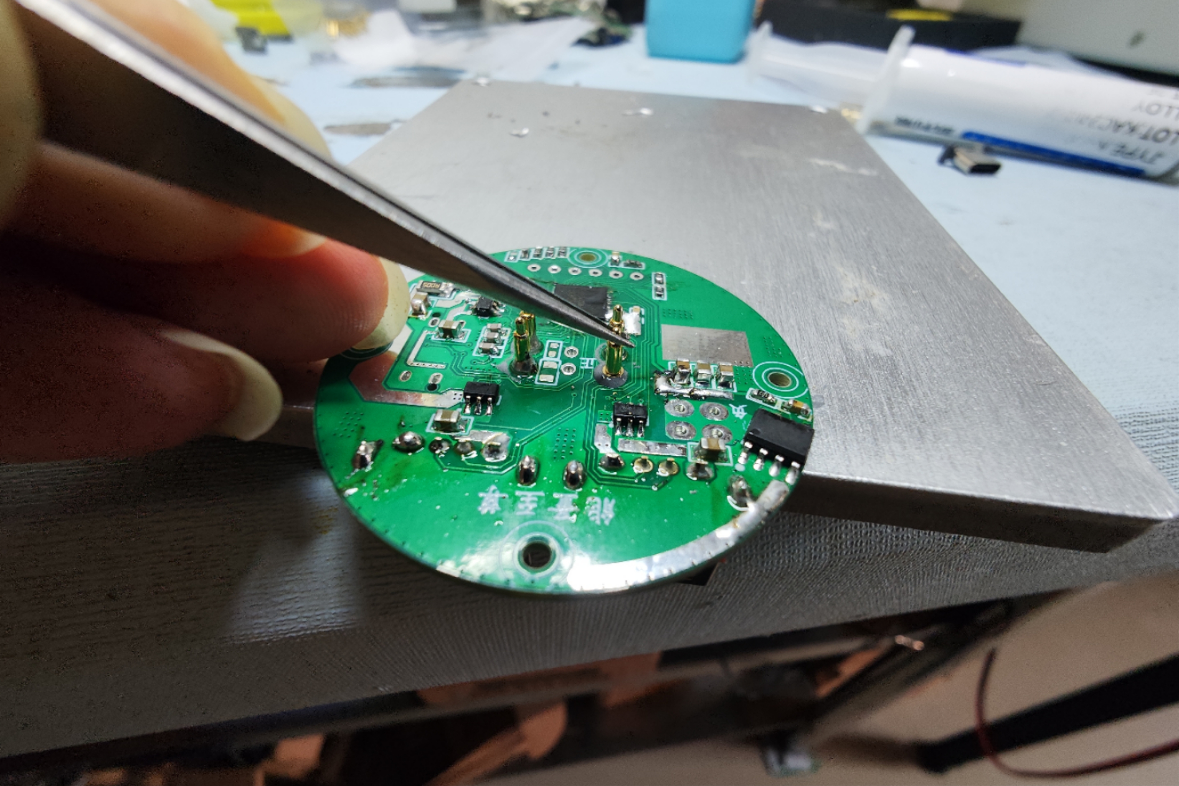

弹簧顶针的焊接技巧,推荐用锡膏,镊子一手固定,电烙铁一手焊接:
PS:大家要是想节省成本的话,可以从鱼塘购买15元10片的电路板,拆元器件来用,链接就不放了,一搜SW6208就出来了。
值得注意的是,鱼塘购买电路板上面的电容是都是10uF,而本人的是按照官方手册来设计的,是22uF......这个大家自行斟酌吧。
我事先说明哈,会不会出问题,我就不知道了,大家有时间可以折腾一下。从其他开源作品那里得知,这个芯片方案问题真多。
